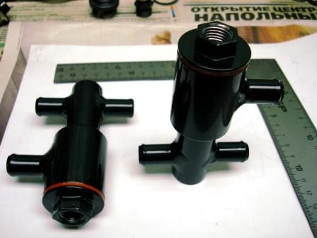

Про термостат,скажу по секрету:У Пуха есть несколько штук на продажу.На некоторых моторах они были встроены,а на других как навесное .У меня тоже нет,буду ставить в разрыве магистрали от движка к радиатору.

Термостат в разрыве магистрали от движка к радиатору ставить не совсем правильно. Он именно на выходе из блока должен стоять. Через него всегда циркуляция масла должна быть. И именно там он сможет поток масла запустить в нужное направление ( так называемый малый и большой круг).
А как же термостат нагреется и откроется в магистрали, через которую нет циркуляции масла, потому, что этот самый термостат закрыт???
г.Тула
Вот именно туда его немцы и ставили на этих моделях. На 1200 он уже на выходе из блока двигателя.  Эти термостаты великолепно работают, без скачков по температуре, за счет своей конструкции и очень надежны если оригинал конечно. Я из них для Rotax 912 термостаты делаю . Вещь. Всем рекомендую, правда по нашим мерка дорогие получаются.
Значит на двигателе 1100 для масла, помимо выходного отверстия на термостат и радиатор, есть отдельный вход, куда масло возвращается при закрытом термостате?
Просто на моторе 1200, такой отдельной входной дырки нет. Поэтому внешний термостат не прокатит.
