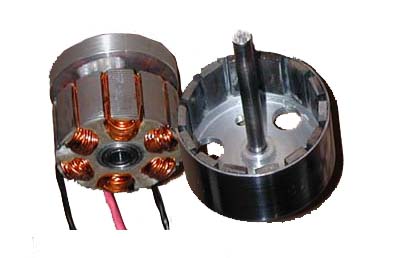

На картинке двигатель с постоянными магнитами... в генераторном режиме не может работать: -попробуйте на язык -провода с него и крутаните. После -  результат в студию.

Вы, простите, принцип работы двигателя постоянного тока с вентильным двигателем отличаете?

В итоге та же обратимая машина постоянного тока, либо синхронный трехфазный генератор!
slav сказал(а):
Надеюсь согласитесь ,что статоры у 3-фазных  двигателей и генераторов устроены одинаково??!
У вентильных машин и машин постоянного тока принципиально разные!
Первые не будут генераторами в силу законов физики, а вторые - вполне обратимы.
Вы работу вентильной машины как представляете?
Еще один пример необратимой машины - асинхронный двигатель.
Без спец. средств - он так же не работает генератором, как ни крути... Выход один - намагничивать ротор, в итоге тот же синхронный генератор!

Вы машины, о которых ветка на фотографиях автора видели?
Ничего, что из них 3 проводка выглядывают?
По ссылке - исключительно маломощный вентиляторный двигатель с низким КПД, но действительно бесколлекторный, правда с 2 выводами, "хитрым" магнитом и особым включением обмоток.
Двигатели автора ветки и классические вентильные 3 "фазные" двигатели необратимы. И речь изначально о них. Спорить будете?

Когда речь про вентильник?
Разницу улавливаете?
Смотрю, Вы запутались! Даёте рисунок бесколлекторника, а говорите про вентильник. Вентильный двигатель следует отличать от бесколлекторного двигателя постоянного тока (БДПТ)
Где, на Вашем рисунке (фото) датчик положения ротора?

Вентильные двигатели бывают и с датчиками положения и без.
При этом они бесколлекторные  :)
Вот такая для вас новость :)
Для нагрузки типа "воздушный винт" датчик положения ни к чему. Датчики это лишь опция для максимального момента при старте и отсутствия кратковременного "обратного хода". Как-то так.
Если снова не верите, почитайте:
http://www.bourabai.kz/toe/bldc.htm
Еще раз повторюсь - речь о классических "трехфазных" вентильных бесколлекторных машинах!
Они в самом начале ветки!!!
"Трехфазных" пишу в кавычках, т.к. на самом деле на них приходит не синусоида, а импульсы постоянного тока.
Вы о назначении тех проводков знаете? Я- нет. Из компьютерных вентиляторов и по 4 проводка торчит порой, и это не мешает им работать в генераторном режиме.

Двигатели автора ветки и классические вентильные 3 фазные двигатели необратимы. И речь изначально о них.
Автор ветки вообще применительно к опубликованным фото о генераторном режиме не говорил, как и об их "вентильности". Он лишь упомянул о чудесном "опыте" скрещивания движка с неким бесколлекторным генератором. То, что магазинные, модельные бесколлекторники штатно не работают как генераторы конечно печально, но не фатально, умельцы их вполне себе переделывают в бесколлекторные же генераторы.Обратимые бесколлекторнмки применют в гибридных авто. И т.д. и т.п.

А вот двигатели жестких дисков и DVD-romов уже синхронные трехфазные, т.к. там уже требуется жесткий контроль скорости.
Но это другая сказка.
подтвердить сможете?
