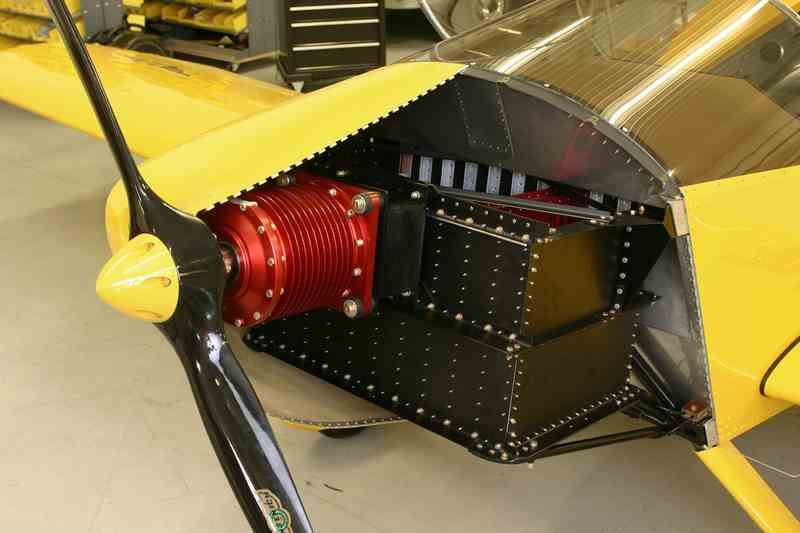

Из http://aeroconversions.com/e-flight/ следует, что ребята пока приступили к испытанию мотора в гаражных условия, следовательно то что почти год назад Sonex показывал было чистым муляжём для привлечения тех самых спонсоров-инвесторов. Т.е. пока явно не факт, что есть батарейки и контролер для полёта. Всё будет хорошо...но позже. 😉
    38,5 КБ · Просмотры: 317
Какой мощности должен быть электрический двигатель чтобы соответсвовать мощности Rotax 912 (100 л.с.) и 914 (115 л.с.)?
Итого... два на ум пошло...пирибилизительна 75квт однака, или кдета 127 олешек получацца однака.  😉
А всякого рода коэффициенты на эффективность КПД имеют место быть?
Sonex для двигателя E-Fight утверждает о КПД более 90%, а какой КПД у бензинового Rotax 912?
