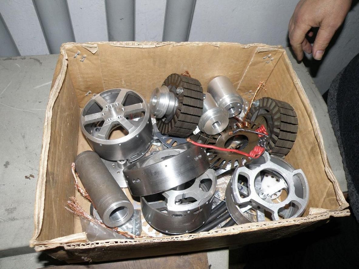

-[ch1087][ch1086][ch1087][ch1091][ch1090][ch1085][ch1099][ch1081] [ch1074][ch1086][ch1087][ch1088][ch1086][ch1089]=[ch1074] [ch1082][ch1072][ch1082][ch1086][ch1084] [ch1091][ch1089][ch1090][ch1088][ch1086][ch1081][ch1089][ch1090][ch1074][ch1077] [ch1093][ch1086][ch1090][ch1080][ch1090][ch1077] [ch1087][ch1088][ch1080][ch1084][ch1077][ch1085][ch1080][ch1090][ch1100]
[ch1101][ch1090][ch1086][ch1090] [ch1084][ch1086][ch1090][ch1086][ch1088]=[ch1092][ch1080][ch1088][ch1084][ch1072] [ch1085][ch1077] [ch1076][ch1072][ch1105][ch1090] [ch1075][ch1072][ch1088][ch1072][ch1085][ch1090][ch1080][ch1080] [ch1077][ch1089][ch1083][ch1080] [ch1085][ch1077] [ch1076][ch1083][ch1103] [ch1084][ch1086][ch1076][ch1077][ch1083][ch1077][ch1081]...
[ch1084][ch1086][ch1081] [ch1090][ch1086][ch1074][ch1072][ch1088][ch1080][ch1097] [ch1082][ch1091][ch1087][ch1080][ch1083] 30/8 [ch1076][ch1083][ch1103] [ch1084][ch1086][ch1090][ch1086][ch1087][ch1083][ch1072][ch1085][ch1077][ch1088][ch1072] [ch1080] [ch1087][ch1088][ch1080] [ch1087][ch1077][ch1088][ch1074][ch1099][ch1093] [ch1087][ch1088][ch1086][ch1073][ch1072][ch1093] [ch1089][ch1075][ch1086][ch1088][ch1077][ch1083][ch1072] [ch1080][ch1079][ch1086][ch1083][ch1103][ch1094][ch1080][ch1103] [ch1085][ch1072] [ch1076][ch1074][ch1091][ch1093] [ch1082][ch1072][ch1090][ch1091][ch1096][ch1082][ch1072][ch1093].
мой товарищ купил 30/8 для мотопланера и при первых пробах сгорела изоляция на двух катушках.
И не удивительно. О чём, собственно, и речь! Но Вы, с настойчивостью достойной куда лучшего примениния, раз за разом настаиваете на тех малоинформативных цифрах, что увидели на сайте.
Ровно так и есть - никаких 12-и или 15-и киловат долговременной мощности получить от этих двигателей невозможно. В течение нескольких секунд - наверное. Но долговременно не более чем 2-3 киловатта. И киловатт, полагаю, до 6-и с чрезвычайно интенсивным охлаждением. Что, кстати, замечательно подтверждается той ссылкой о проекте мотопланера, что Вы же сами и привели. Где говорится, что в установившемся полёте двигатель (в данном случае Предатор 30) будет использован на мощности 2,2 киловатта.

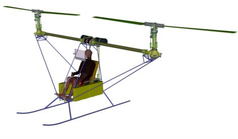

:-?Странно, о чём думал автор, когда "создавал эскиз" этого, крайне неуравновешенного, малоустойчивого конвертоплана, на электротяге???!!!...
...даже если ЭТО и вертолёт - то с незавидной судьбой, наверняка! :-/
Спасибо за конструктивную критику, летавший.
Автор думать вовсе не обязан. Эскиз создавался под влиянием инных сил, таких, как автоматика, например, без которой эскиз действительно крайне неуравновешен и неустойчив. Да и конвертопланом эту штуковину называть нельзя. Просто тема для обсужения.
Про судьбу ещё рано - это всего навсего импровизация, на электротяге )
Автор
:eek:Эт, как это?! Автор - в первую очередь обязан думать о том, [highlight]ЧТО ОН ДЕЛАЕТ, И КАКОВЫ БУДУТ ПОСЛЕДСТВИЯ! [/highlight]
...жаль, очень было бы интересно , именно в концепции конвертоплана, понаблюдать за ней :)
Ждём изделия (хотя бы в БПЛА исполнении) - интересно ознакомится!
Окей летавший, постораемся отныне прикладывать ум ) Просто, иногда, когда обстоятельства позволяют, нужно позволять мыслить не напрягаясь о последствиях.
О конвертопланах ещё пообщаемся.
