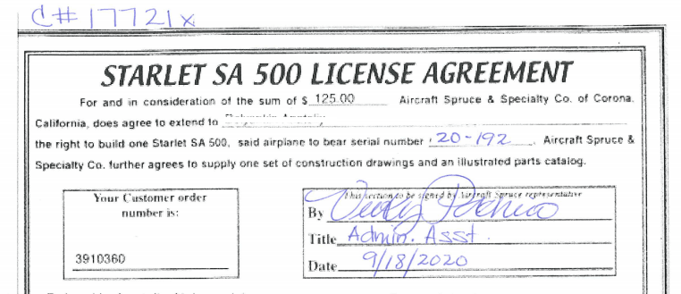

Теперь надо ознакомиться с КАТАЛОГОМ (информационным бюллетенем) и закупать сам КИТ. На самом деле у меня наверняка полно всего и без закупки и многое из того что предлагает к продаже Aircraft Spruce я уже имею.
каталог на самом деле не слишком оказался информативным. Есть весовые и габаритные указания есть очень информативная инструкция по сборке и есть несколько статей по истории создания самолетика. Небольшая брошюрка скрепленная скрепочкой в страничек так двадцать. Но в общем и в целом понятно чего ждать. Серийный номер присвоен Спрюсом и должен будет включен в регистрационную документацию

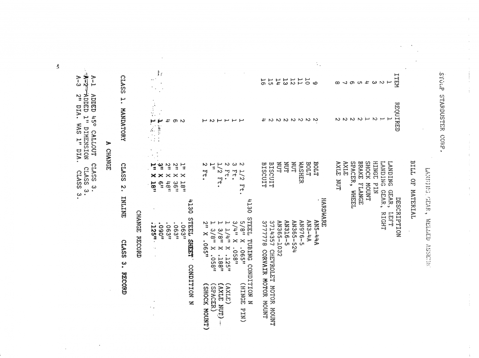

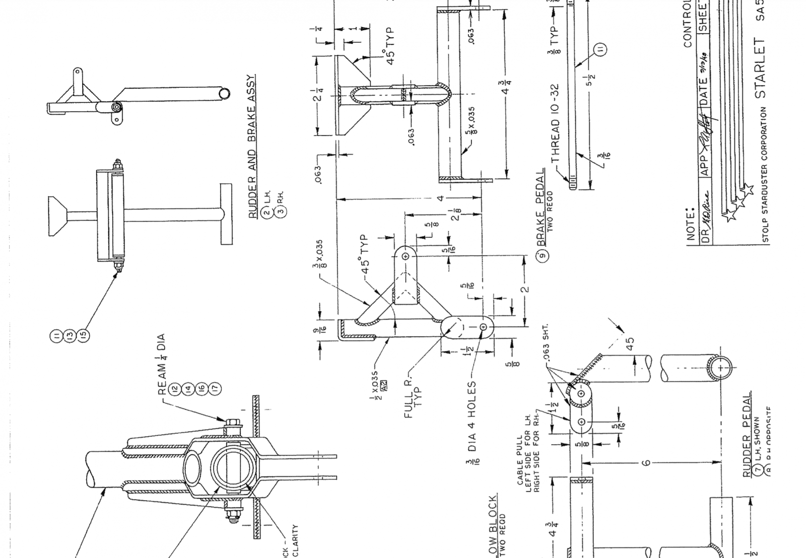

Конечно надо сказать что авиаинженерам середины прошлого века надо сегодня кланяться в ножки. очень подробно до мелочей для самых самых чайников расписано что куда и зачем надо вкручивать Чертежи в общем то простенькие на каждом чертеже сзади указан список деталей которые надо иметь чтоб сделать все именно с этой странички все это то что вы здесь видите было "изобретено в далеком 1969 году я только только в школу пошел

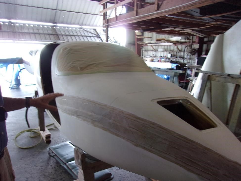

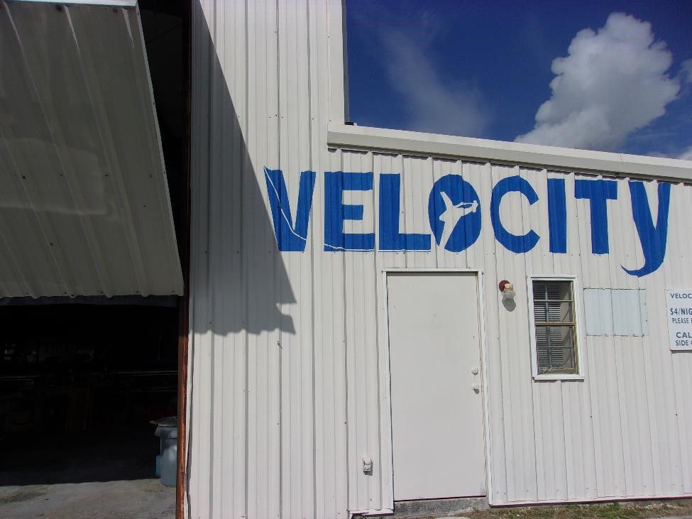

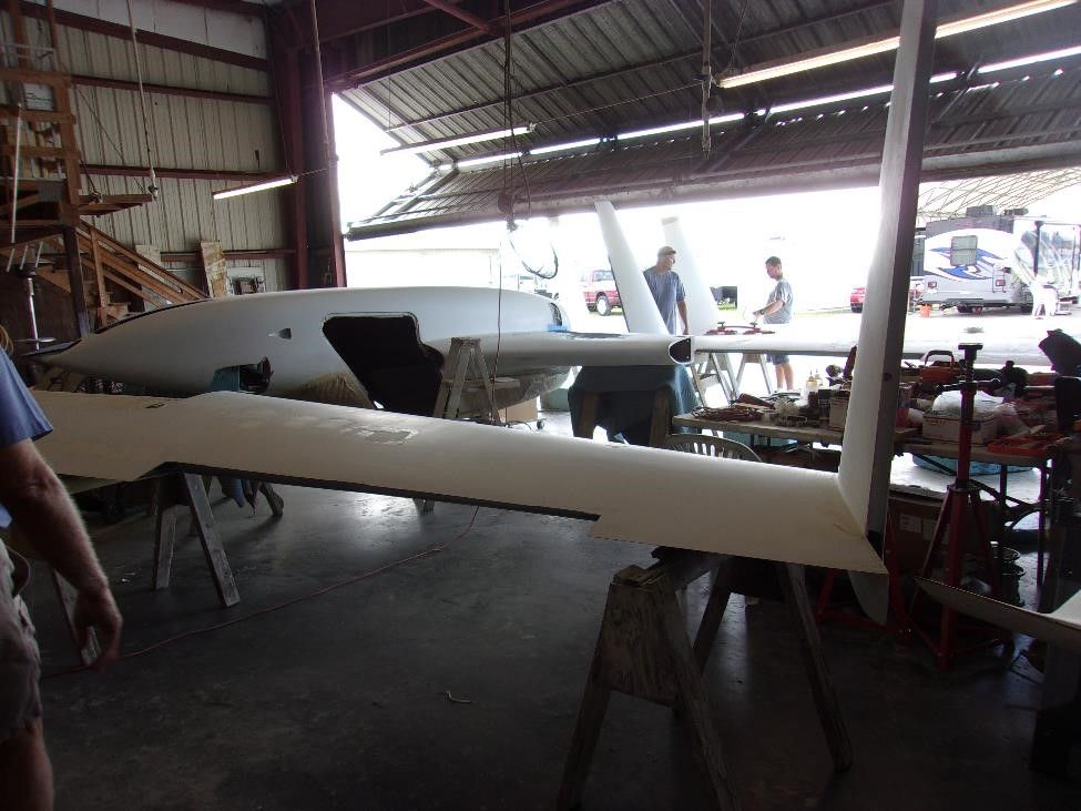

Я сегодня побывал на заводике Фирмы `Velocity по выпуску одного из самых интересных КИТ-о самолетов современности. И постараюсь рассказать очень подробно о том что видел Само предприятие очень старенькое - Появилось в 1986 году когда я как раз готовился стать отцом моего самого старшего сына. Находится завотик в г Себастьян шт Флорида на Атлантическом побережье штата. Я покажу полеты на Канарде в другой моей веточке чтобы было все так интересно всем желающим посмотреть и сравнить

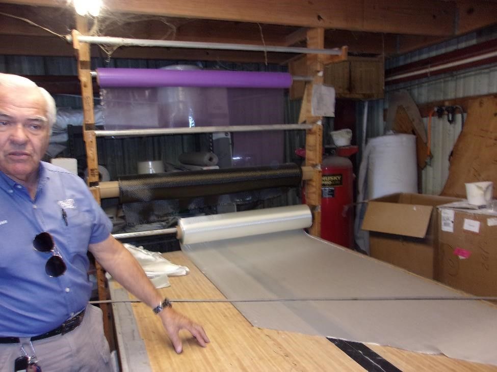

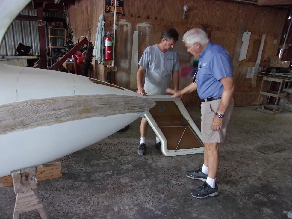

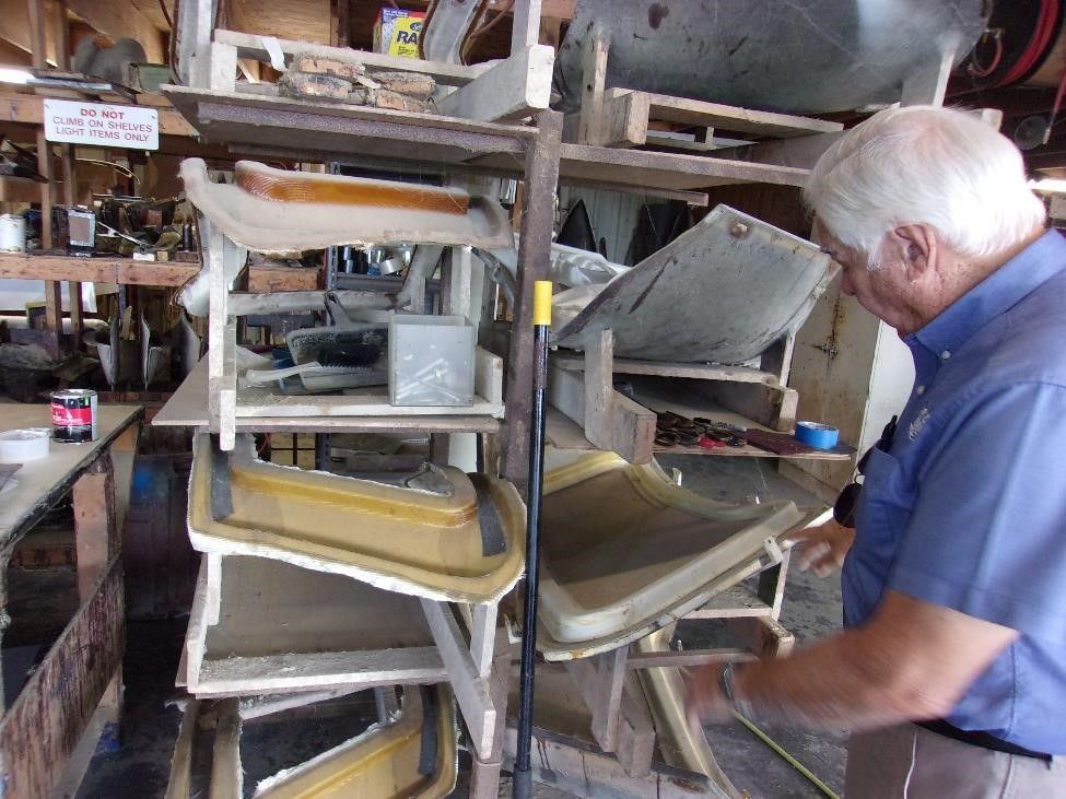

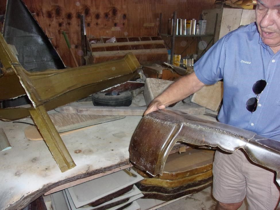

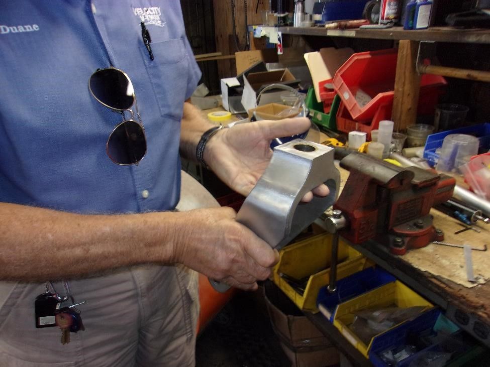

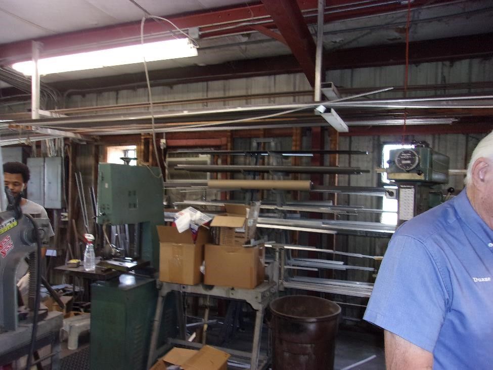

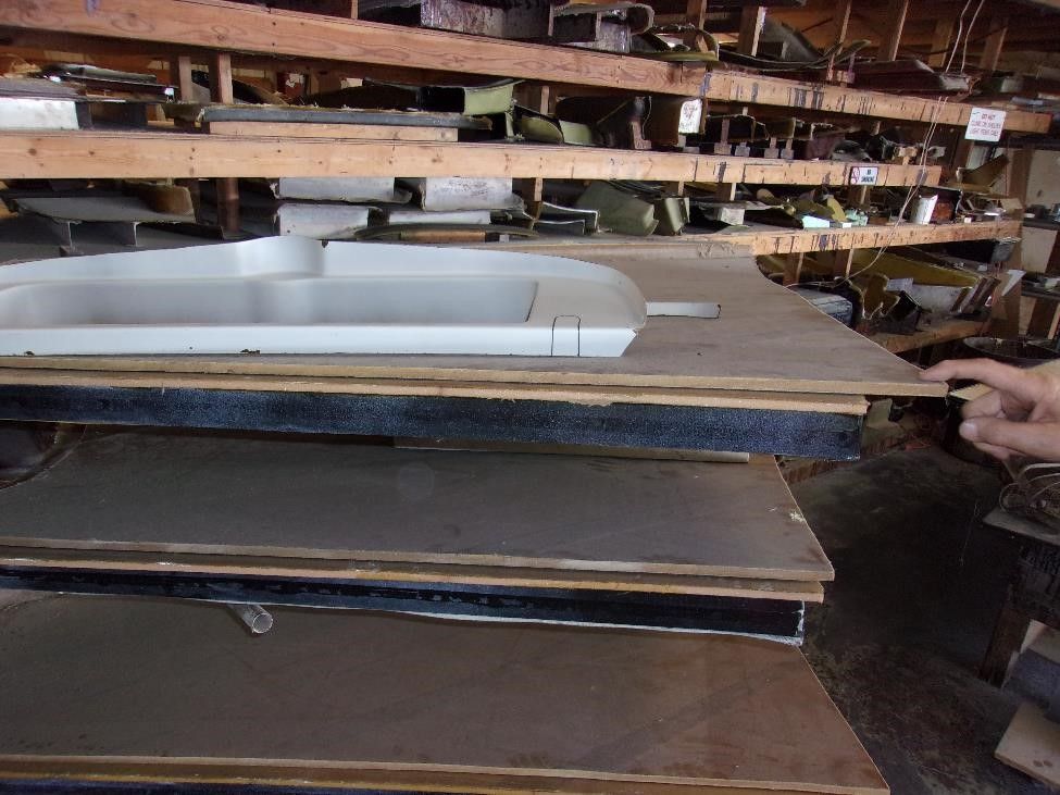

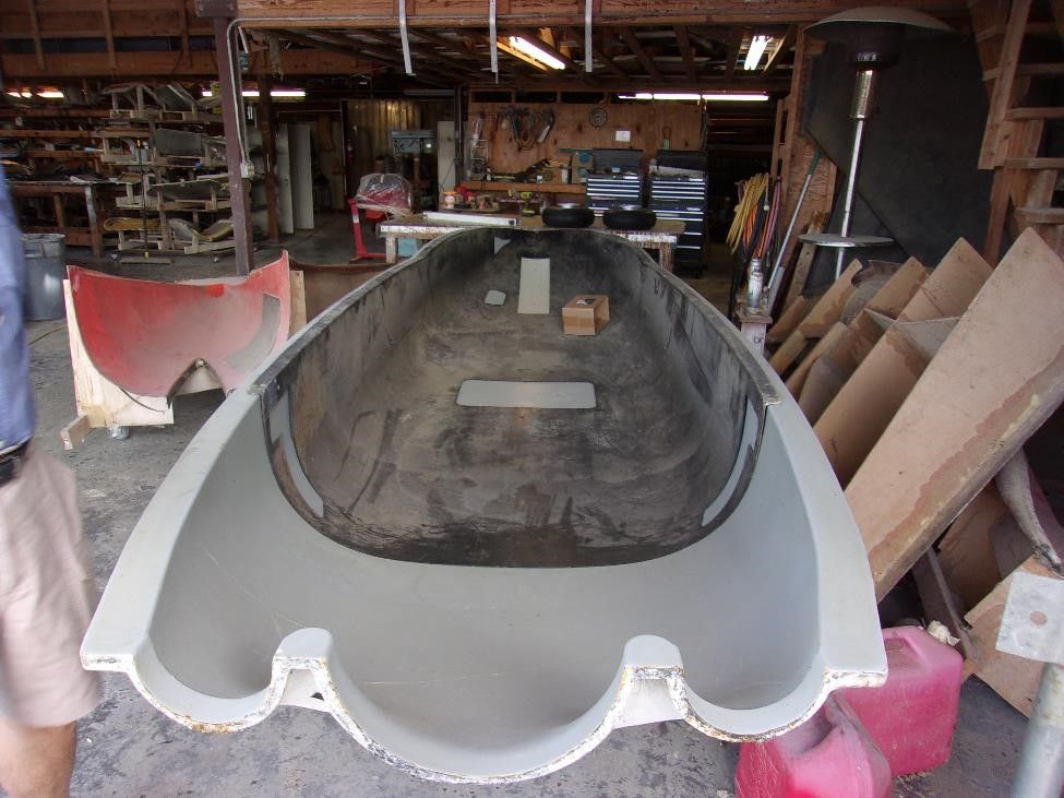

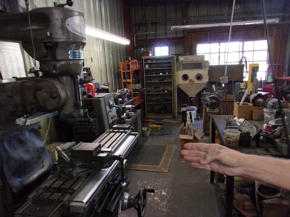

Впечатлений масса и самых что нинаесть разнообразных Прежде всего на всем предприятии я насчитал мож человек десять и то половина из них - это чайники типа меня которые сами себе собирают свои КИТ-ы эти КИТ-ы ой какие не простые Я покажу несколько потом. ПОка продолжаем экскурсию по цехам. Все детали (если они не покупные) изготавливаются на дому , Большинство СТЕКЛОТКАННЫХ на PVC Divinicell пенопласте . Крыло делается стандартным по материалам Дедушки Рутана

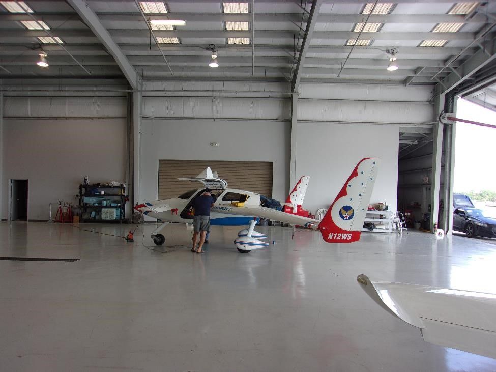

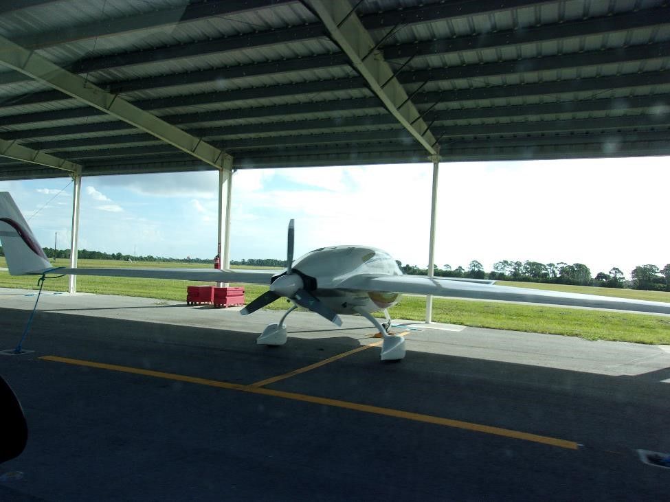

ПОка мы ездили по аэропорту Себастьян который находится в общем между Орландо и Майами и недалеко от Палм Бич (Одного из наиболее известных аристократических поселений США) я посмотрел очнь много интересных вещей. Прфежде всего народу работает там совсем немного. Покупател самолетов приезжают со всех стран. Очень много Латиноамаеиканских клиентов. Коста Рика, Мексика Аргентина Перу - там есть богатые люди и иих интересуют такие необычные игрушки

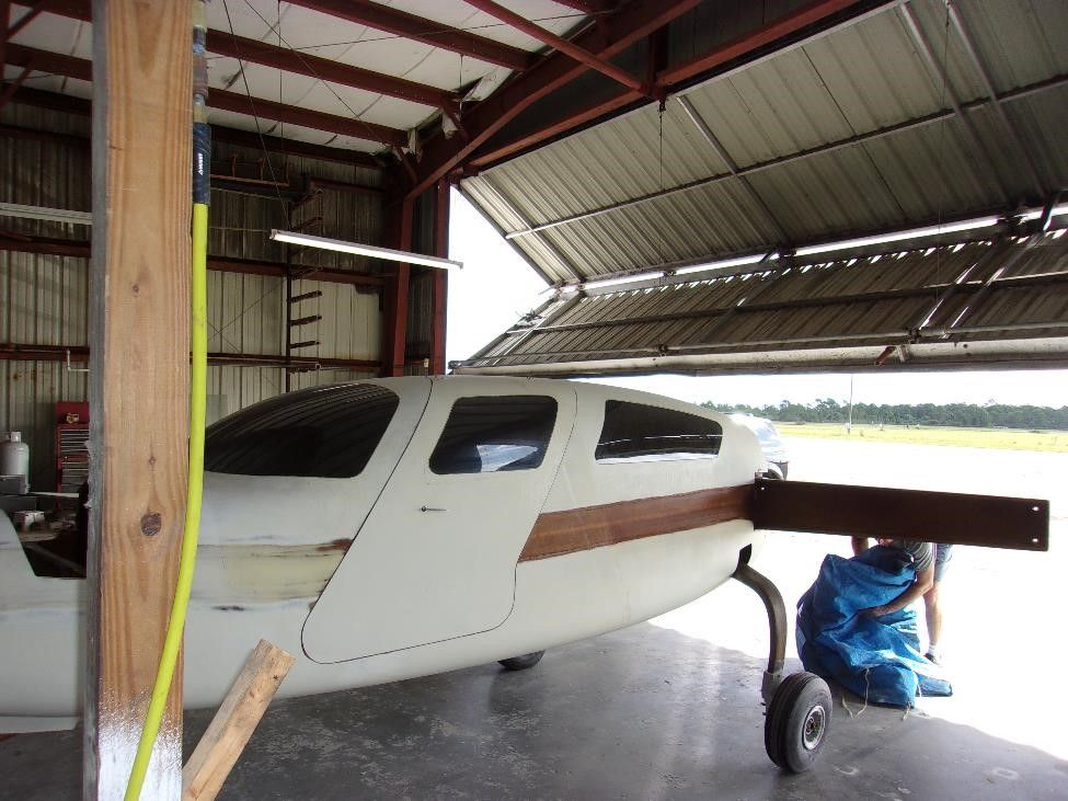

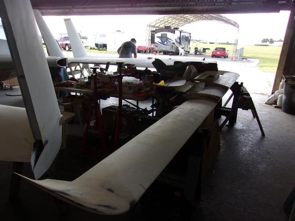

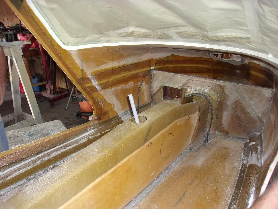

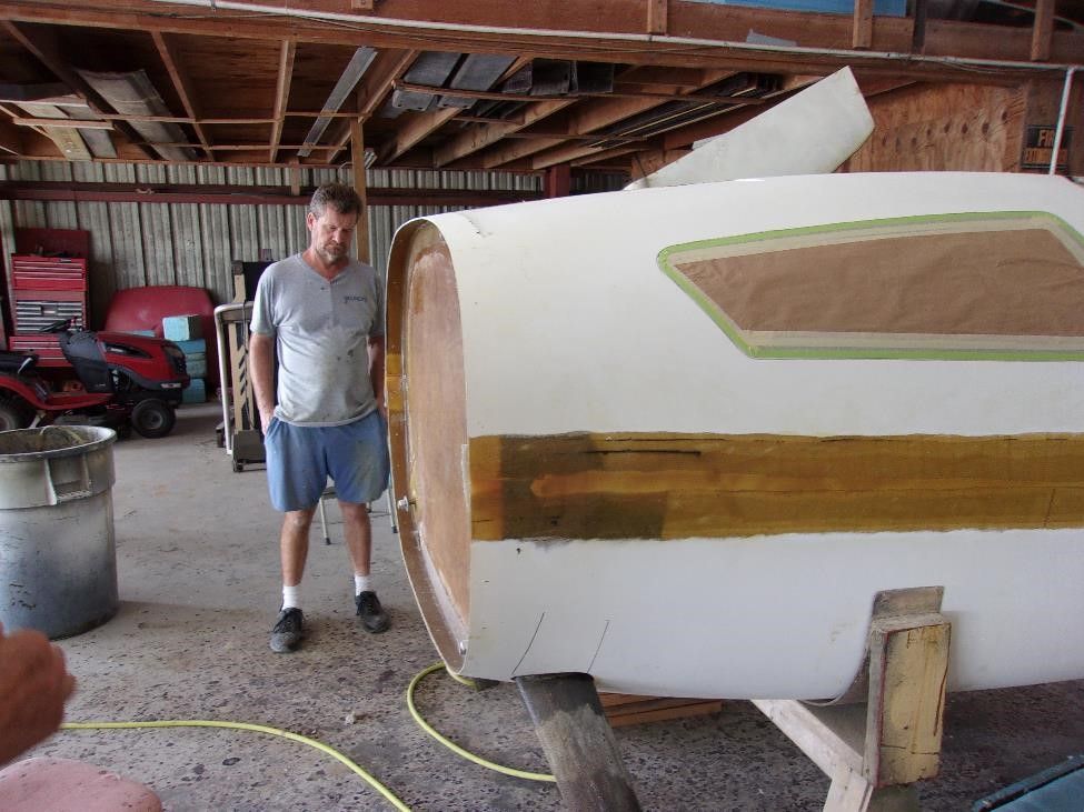

Например вот этот самолет который собирается силами предприятия (одного человека в данном случае) будет отправлен в Аргентину в школу молодых военных летчиков. Мне трудно представить как канарды будут там использоваться но дело именно в том что Аргентнские ВВС обделены вниманием государственных военных поставщиков ввиду определенной нетактичности в отношении Фолклендских (Или Мальвинских) островов Наверное поэтому летчикии не имеют возможности летать как все

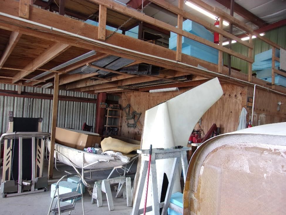

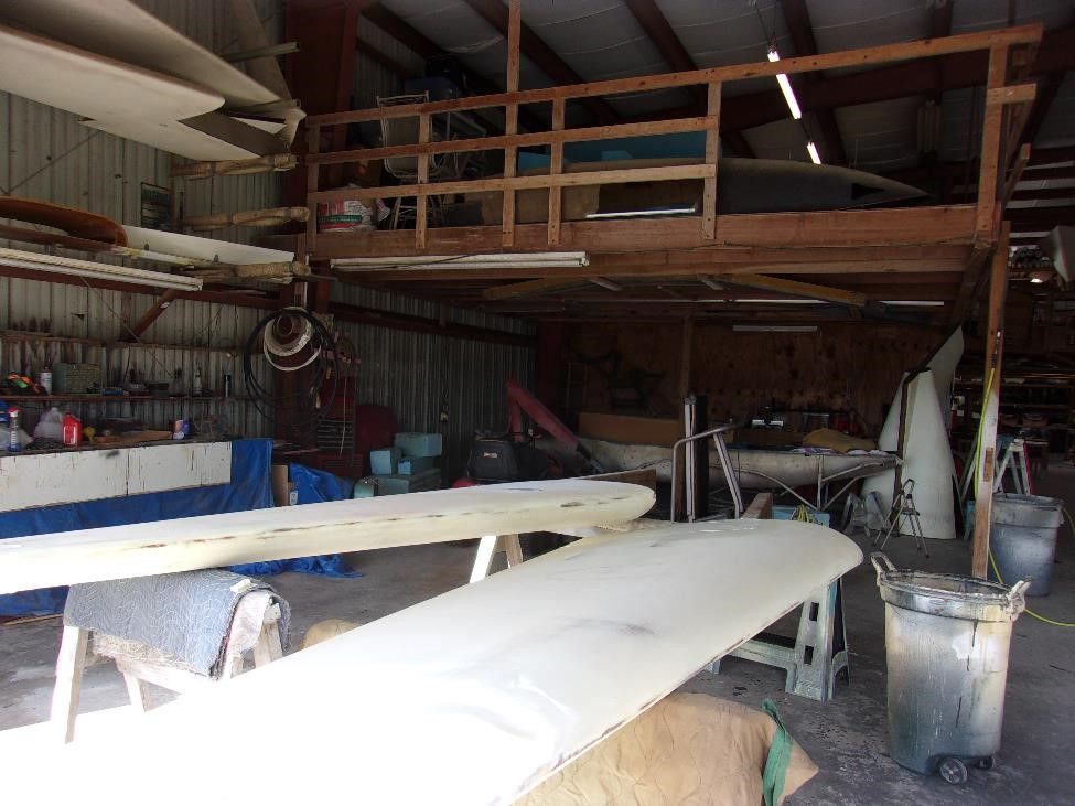

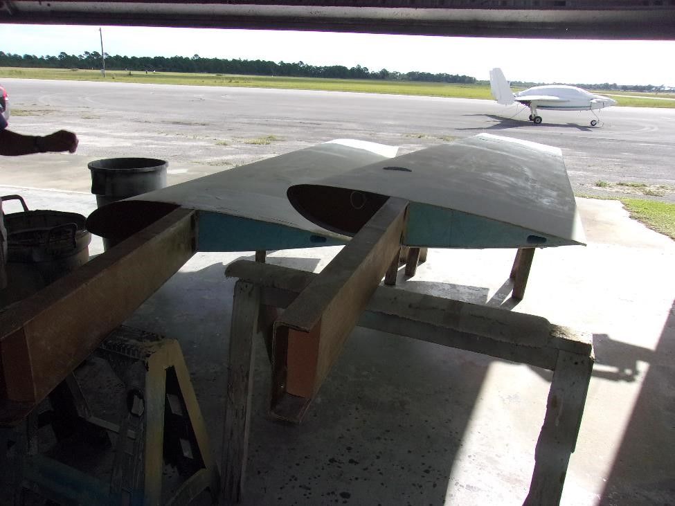

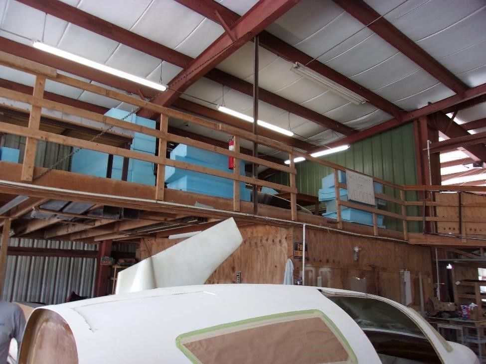

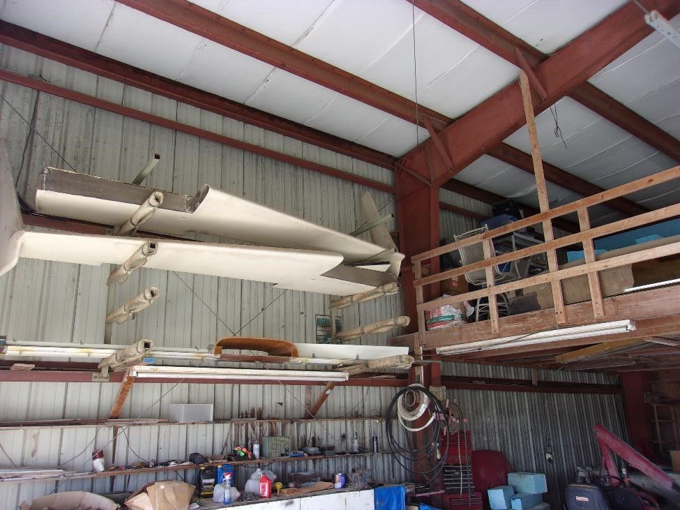

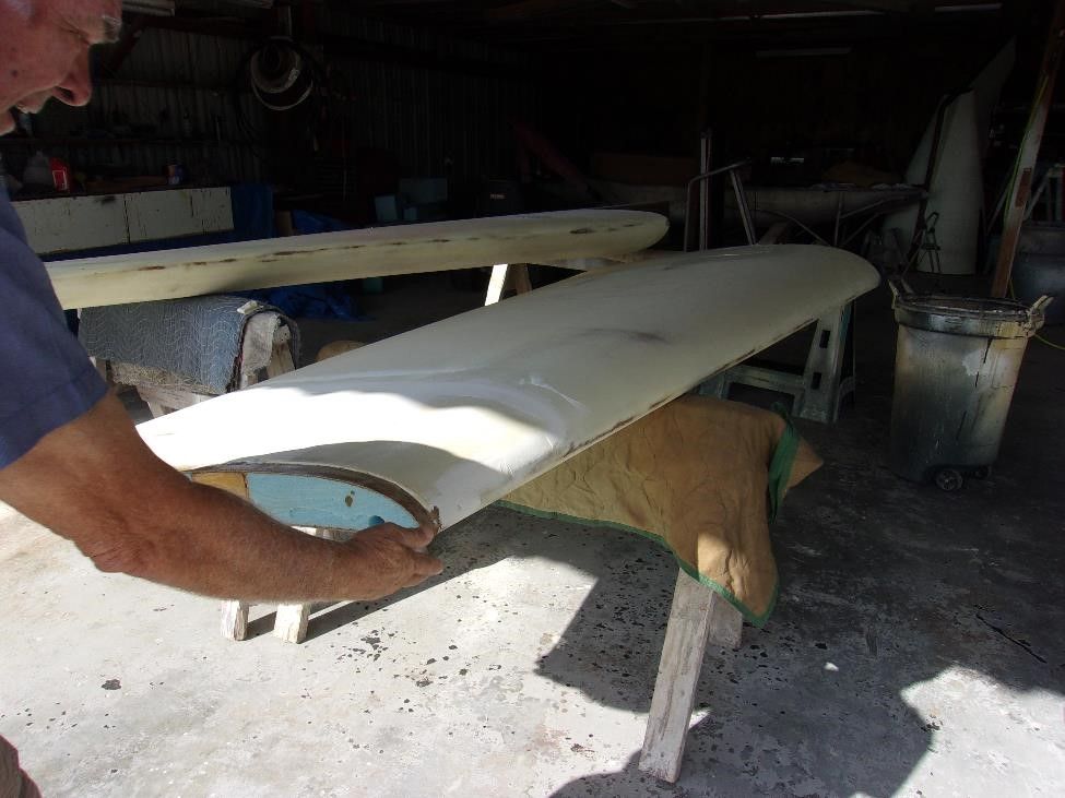

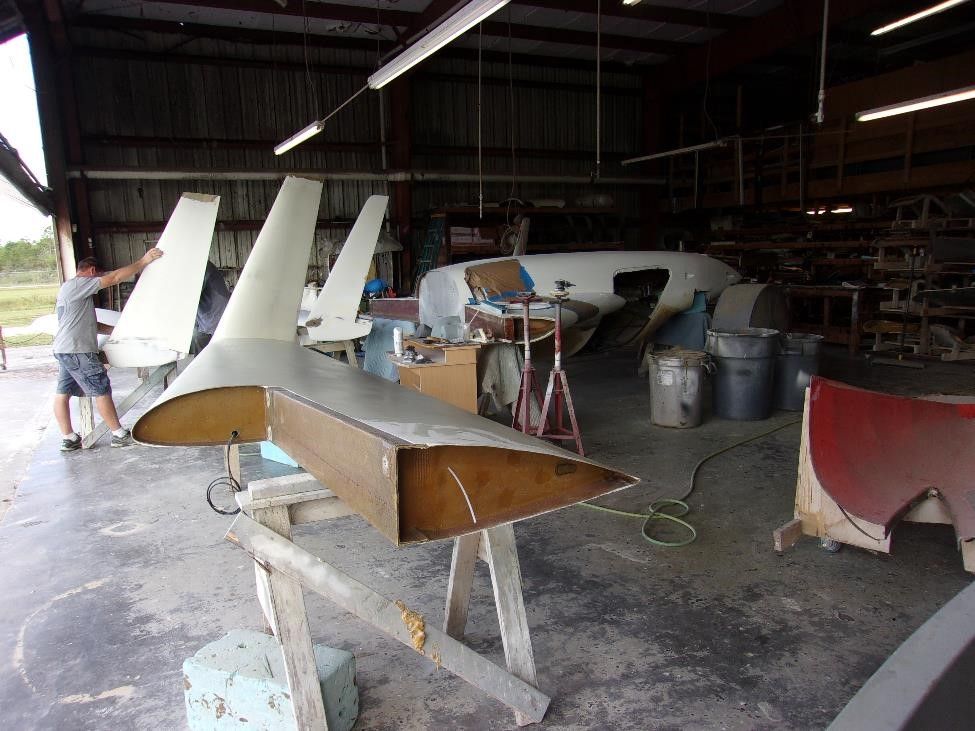

Я очень рад Уважаемый Наимудрейший КАА что смог помочь понят- что все в мире нашем просто и понятно. Давайте я еще кое что покажу с Вашего разрешения. Например ребята из Велосити клеют крылья классическм Рутановским методом. Никаких матриц мокрая клейка поверх пенопластовой сердцевинки. Там наверху на "втотом этаже" хранится этот самый стероидный пенопласт (голубого цвета) который легко обрабатывается и покрывается сначала маром а потом стеклом
Думаю что многие мои читатели видели на моем youtube канале фильм котоpый рассказывает об этой классике жанра. Дедушка Рутан делал эти крылья еще в 70-х практически без именений эта технология дошла до наших дней. Это конечно же шедевр увидеть такое сегодня в как бы зaводских условиях. Хотя это не завод вовсе а мастерская как я уже говорил все детали сделаны вот тут не выходя из этого помещения. Разницы в основных элементах конструкции практически нет. КИТ-ы XL выпускаются с неубирающимися шасси. Но это тот же четырехместник движки могут быть разные кузов один и тот же

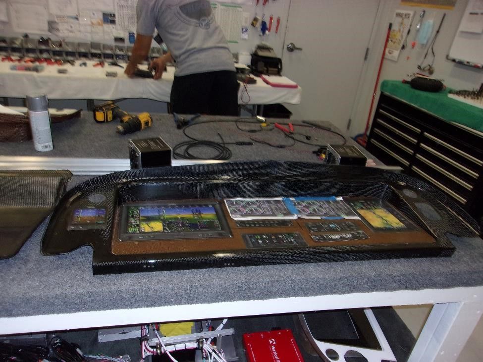

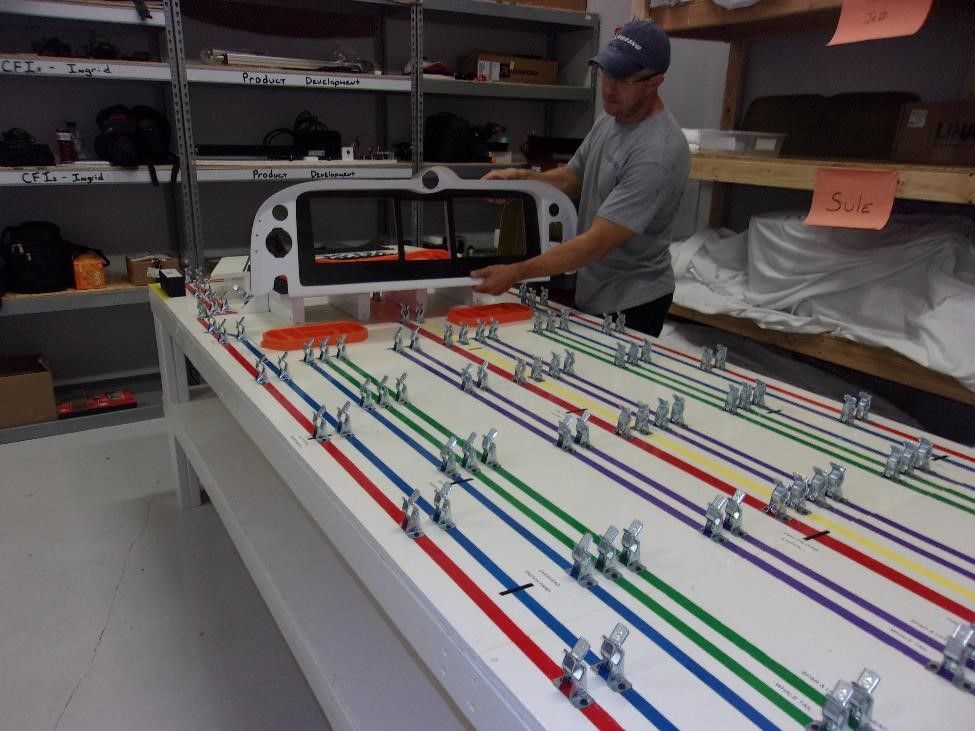

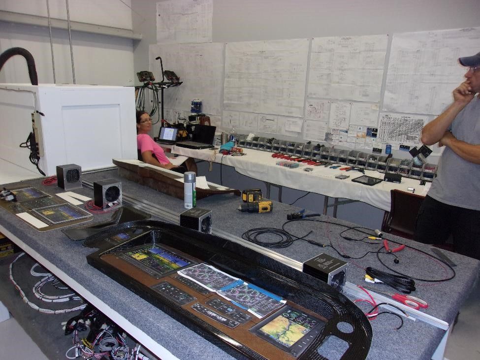

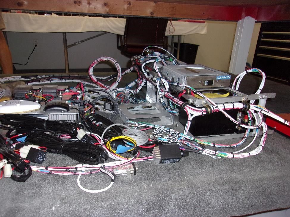

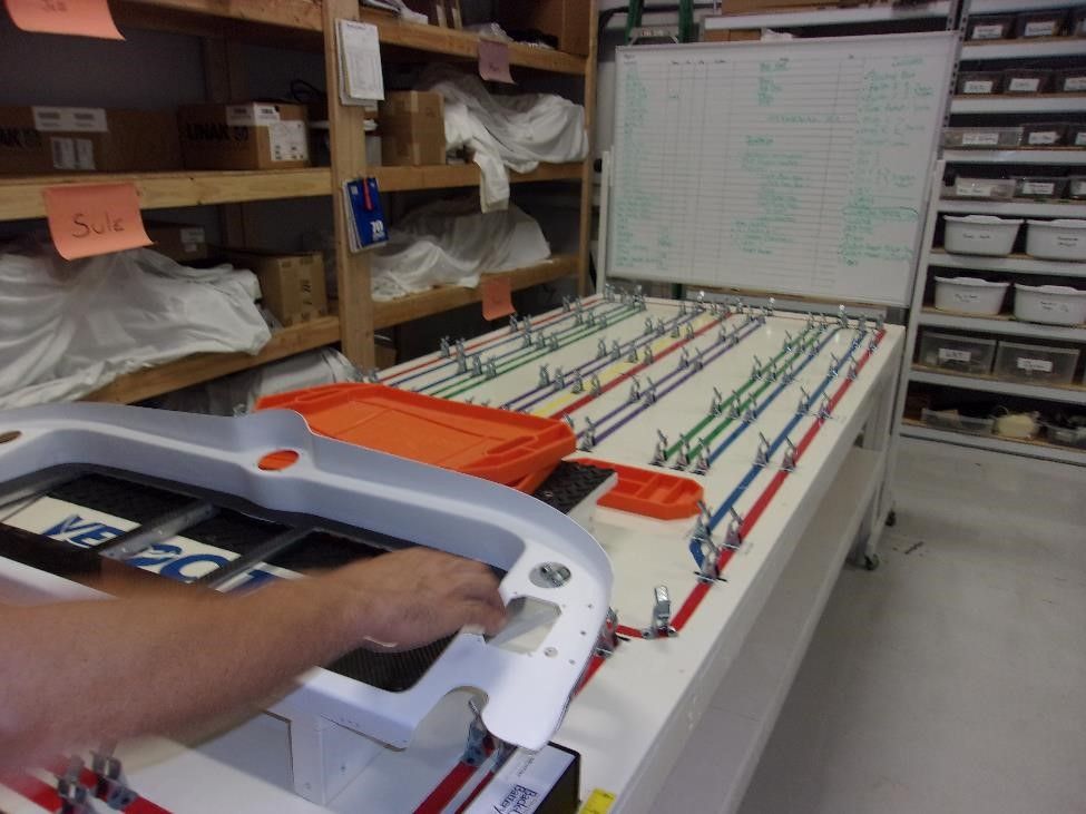

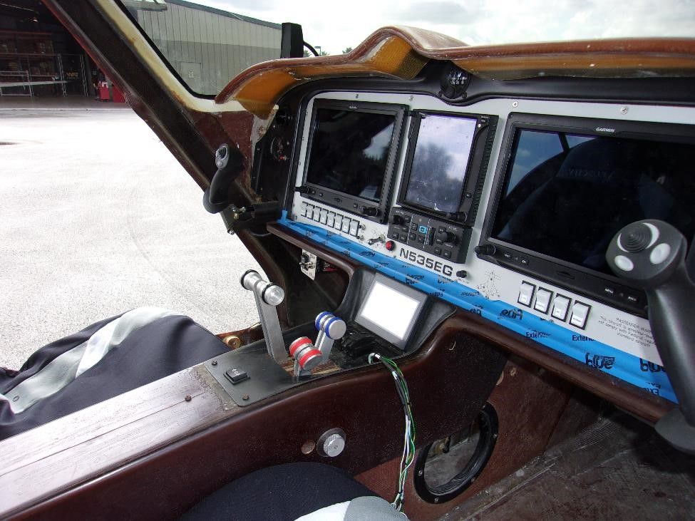

Особое место в этом производстве занимает Авионика - отдел который этим занимается - опять же ОДИН ЧЕЛОВЕК. Сам себе все организовал сам себе все лепит. И лепит все это очень круто. Ничего не могу сказать: как специалист именно таких систем сразу было понятно здесь профи высокой квалификации
