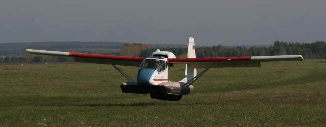

3. По третьму пункту - см. про самолёт на ВП:
http://www.reaa.ru/cgi-bin/yabb/YaBB.pl?num=1159120989/0
Прошли все стадии летных испытаний производили
взлёты и посадки на все виды поверхностей...
...на воду можно приводнятся с поддувом воздушной
подушки,а так же без поддува и взлетать тоже самое.
Посадка без поддува является штатной
ситуацией для сокрашения пробега
    16,9 КБ · Просмотры: 160

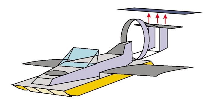

а как тогда объяснить постоянное дёргание РУС'а Hoverwing'а?
Это объясняется исключительно бездарной аэродинамической компоновкой аппарата:
Чарли Диксон, по всей видимости, в теорию экранопланов никогда вообще не вникал,
а слепил первое, что пришло в голову.
Не акцентируясь на мешкообразном «профиле» крыла,
и прочем-прочем "гламуре",  отмечу, что одно только
расположение и площадь стабилизатора никуда не годится:
Установи ГО чуть повыше и немного поразмашистей (как на эскизе) и
уже многое стало бы на свои места!
      (проверил на опыте) :🙂
    23,1 КБ · Просмотры: 165

Действующий самолёт на ВП, с выключенным вентилятором, благополучно
садится и на жидкую и на твёрдую поверхность!
Тоже никакого поперечного управления и смелые полёты вне экрана.
