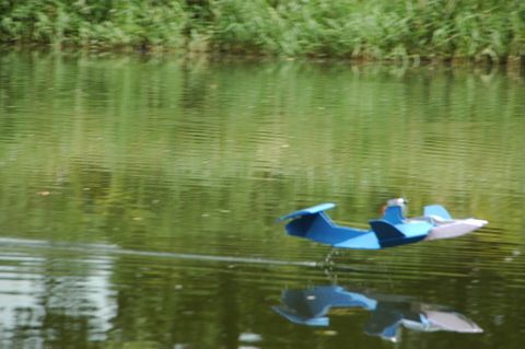

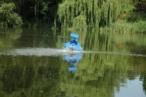

...на практике даже с хорошо изученным дельта-реверсом не всё так шоколадно:
    25,7 КБ · Просмотры: 138
    37,7 КБ · Просмотры: 149
А чем подтвеждается? [/quote]
В нестрогих испытаниях моделька1к10 устойчиво полетала.  Уже давно. Думалось, что это окончательный вариант, но оказалось не так. Извиняюсь перед форуманами за интригу, все дело в авторском праве.
Закончится основное строительство, можно будет построить и  1:1 экр. Пока время терпит.

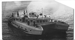

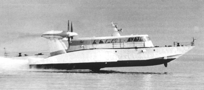

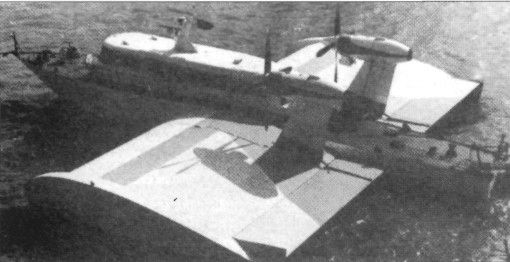

Глиссер Экспресс
И ещё - сверим характериски:
сравним  Эспресс разработки 30-х годов,
и  ...
Правда пока никем не реализованы...

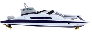

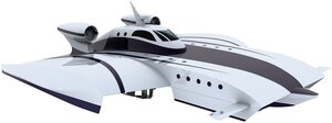

ЗПКБ - http://www.zpkb.com/rus/projects/innprojects/akvaplan.shtml
Акваплан - (3ds max 109746 v1) с аэродинамической разгрузкой и автоматической стабилизацией движения
Полезная нагрузка пассажиров, чел      120
Водоизмещение в грузу, т                      187
Скорость хода эксплуатационная, узл      120
Главная энергетическая установка(длительная мощность), мВт
                                                       2 х ГТД М70 ФРУ с ВКД
                                                       2х10
Длина х ширина х осадка(по подводным крыльям)
                    40 х 32 х 3,2
[quote
И аналогична аппаратам с сайта тольяттинцев? [/quote]
Некоторая схожесть , как для всех экров, присутствует.
Публиковаться и строиться - после завершения основных работ. Пока не до экзотики.
An77,
По Акваплану:
- тяговооруженность - 227 л.с./чел- самолетная;
- водоизмещение - по 1,5 тонны на каждого пассажира-  избыточное;
- дальность плавания – 777 км - надо больше;
- эксплуатационная скорость хода 220 км/ч -  Ходить по волне 4 балла на такой скорости ?   :-?
Да и цена у этого аппарата будет немаленькая.
В итоге S_Vladimir о серии прав.
При таких данных - максимальный результат- проект в Интернете. 🙁

Порадовала вывеска "ЗПКБ", тот факт, что попало на сайт.
Там ещё второй - так вылитый "Экспресс".
В тяговооружённости - чей-от детский максимализм.
Поделить бы силы на три. Причесать форму: кирпич спереди выпадает из образа. Быстро рисовали.
А то и на пять - нормальный экспресс и получится. Частичная разгрузка. Дальность - по месту.
