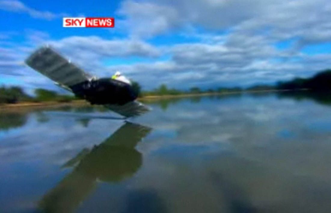

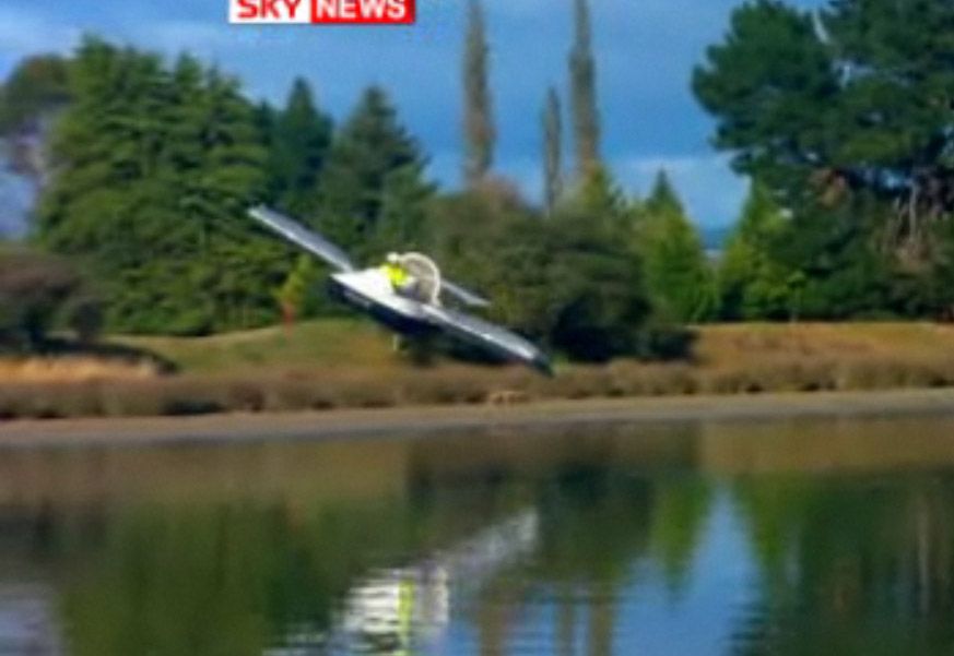

Вообще, полёты новозеландца - аттракцион на грани фола,
да и само "революционное изобретение из Новой Зеландии ",
сгодится только для совсем уж безбашенных экстремалов:
При отсутсвии у аппарата элеронов и нормального выноса ВО,
в случае срыва, у пилота не будет никаких шансов.
Тем более на предельно малой высоте...
... а новозеландец похоже скоро будет готов
демонстрировать полёт над экраном на "ноже":
    51,3 КБ · Просмотры: 151
...до зарывания консоли в воду - только шаг:  😱
        Поможет ли тогда пилоту каска??
    43,6 КБ · Просмотры: 158
Видимо воздушная подушка несколько другое чем просто воздушная среда и не даёт опустить крыло в воду, на многих фото летающие СВП только слегка касаются воды не зарываясь...И элероны при таком размахе не нужны,видимо достаточно эффективного РП? Что касается срыва,удивительно что он не наступает при такой "качественной " обшивке на таких углах, или уже наступил ,но для штопорной бочки не хватает размаха и соответственно момента для опрокидывания?!Вообщем сплошные вопросы!

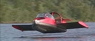

Сегодня разглядел,что у пресловутого "HoverWing"19XRW
крыло образовано натянутой промеж 2 труб тканью.
Ничем не лучше,чем у этих новозеландских чудиков.Тоже никакого поперечного управления и смелые полёты вне экрана.
Вот размышляю,то ли у нас"горе от ума",то ли у них "дуракам везёт"! :-?

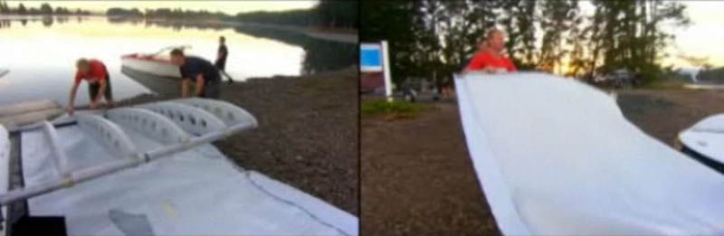

стоит обратить внимание ещё на два момента:
1. Пилот и пассажирка нечем не пристёгиваются
2. Судя по одному из роликов полотнище "сшивается"
         непосрественно в поле липучкой-репейником.
   Есть гарантия, что такую хлябающую волнами обшивку
      и с таким типом "зашивки" в один прекрасный момент
       элементарно не сорвёт чулком с каркаса?

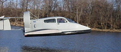

Господа, предлагаю посмотреть фотографии уникального экранолета "Лунь", которые я случайно нашел в сети.
Аппарат интересный, таких уже, к сожалению, не делают.
http://www.reaa.ru/cgi-bin/yabb/YaBB.pl?num=1268519716
Сказ о том, как давно избитый Hoverwing Чарли Диксона (USA)...
(см. фото)
    16,4 КБ · Просмотры: 148
    12,7 КБ · Просмотры: 150
... стал вдруг... "новейшей разработкой" немецкой фирмы:
http://www.dw-world.de/popups/popup_printcontent/0,,5194154,00.html
"Среди экзотических новинок можно выделить
разработку немецкой фирмы Aerstorm GmbH:
катер на воздушной подушке, способный не только
передвигаться по воде, суше, снегу
и песку, но и умеющий к тому же еще и летать"
;D ;D ;D
    38,2 КБ · Просмотры: 145
