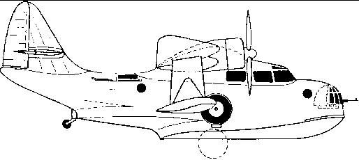

Про реданы - которые раданами (на той же  Каталине) можно назвать с определенной условностью. Классический редан позволяет работать одновременно  и предреданному и зареданному участку днища на оптимальных углах атаки, попутно уменьшая смачиваемую поверхность за собой и "увеличивая" удлинение работающих-смачиваемых двух, как минимум, участков днища. Реданы на Каталине это большая доля условности - по принципу все что в виде поперечных уступчиков на днище, есть реданы. 😉
Это скорее обычный кормовой срез для срыва потока воды и обеспечение нормальных условий глиссирования по гидродинамике - а ссзади "кормовая надделка с другим кормовым срезом для работы на других углах атаки и углах дифферента - о чем участники уже говорили.
Косой-не косой, или стреловидный, редан (или кормовой срез)скорее задумывается не только из соображения "засосать" туда воздуха для вентиляции, а из простой геометрии. V-образное днище обтекается струями воды не только назад, но и "вбок" - обратная стреловидность задней кромки способствует отрыву струи перпендикулярно кромки поверхности по логике. Это встречается и на катерах с глубоким V и и подобной "косой" формой транцевой кромки в плане - может чуток это к качеству и прибавляет.

Про реданы - которые раданами (на той же  Каталине) можно назвать с определенной условностью.  Реданы на Каталине это большая доля условности - по принципу все что в виде поперечных уступчиков на днище, есть реданы. 😉
Уважаемый Edg,  нимало не подвергая сомнению вашу способность хорошо считать копейки, хочу обратить ваше внимание на необходимость придерживаться принятой в гидроавиастроении терминологии.  Для примера привожу боковой вид самолета МДР-7, по обводам корпуса схожего с "Каталиной", о которой вы говорили.  Вот как описана гидродинамическая компоновка его корпуса профессионалом:
"Аэро- и гидродинамические обводы лодки выбирали по американской модели 35-А с двумя обтекаемыми остроконечными реданами."
Заметьте - не "срезами", не "поперечными уступчиками", не "кормовыми наделками", а именно реданами.    Не стоит  изобретать свои определения, когда все давно определено: "Сказано люминий - значит, люминий".  И никакой "определенной условности", а то позапутаются все во вновь изобретенных каждым желающим терминах.
Да хоть "горшком обзови, только в печь не ставь"(с) - это про "реданы", которые не реданы - кстати, я совсем не против такой терминологии самой по себе. :🙂
Только у некоторых "гидроавиостроителей" происходит смешение и путаница  терминологии с физической сутью и задачей "этих реданов" - то они "косые" становятся только им понятно для чего, то еще другие тайные знания к этому "намешают". Неплохо, кстати, и первоисточники, из судостроения, знать - чтобы за  своей терминологией суть явления получше понимать.  :-X
Кстати ,"косые" до такой степени реданы на вашем рисунке только в угоду аэродинамике, как уже отмечалось здесь - для гидродинамики это однозначный  "минус".
Ну а по эркам то сами чего скажете? - или Вас Frog своей версией сказки про "алые паруса" в ступор ввел? :🙂[/quote]
Да реданы это, реданы.  А с горшками - это вам на форум по гончарному ремеслу.
И кто  спорил с тем, что таковыми ("косыми" то есть) реданы сделаны именно в угоду аэродинамике?  Но и здесь оговорюсь: гидродинамически ущербными их тоже не назовешь, они применяются и в корпусах глиссирующих судов открытого моря, обеспечивая более мягкий ход на волнении.    Существует даже запатентованный финнами тип плоскокилеватых обводов, построенный на применении ряда отформованных по всей длине днища невысоких "косых" реданов.  Источников не привожу, вы ведь себя этим не утруждаете.  А если будут возражения посерьезнее, чем байка о байдарках типа "Салют", готов выслушать и обсудить детальнее.  Вот такой люминий.

Про реданы - которые реданами (на той же  Каталине) можно назвать с определенной условностью. Классический редан позволяет работать одновременно  и предреданному и зареданному участку днища на оптимальных углах атаки, попутно уменьшая смачиваемую поверхность за собой и "увеличивая" удлинение работающих-смачиваемых двух, как минимум, участков днища. Реданы на Каталине это большая доля условности - по принципу все что в виде поперечных уступчиков на днище, есть реданы.
Спасибо за краткий курс гидродинамики 😀 - а то я по своей несообразительности считал, что редан - это своего рода уступ на днище судна, который служит для одной основной цели цели - оторвать поток воды от зареданной части днища и снизить сопротивление трения. А угол атаки, высота ступеньки редана и угол его расположения относительно вектора набегающего потока - это уже детали, которые улучшают или ухудшают гидродинамические показатели. Был неправ, видимо...
Теперь мне (после Вашего разьяснения) стало ясно, что я круто ошибался - реданом можно называть лишь тот его подвид, который расположен по нормали к набегающему потоку. А всё остальное (что люди уже лет 90 используют на практике) это НЕ РЕДАНЫ. А извращения инженерной мысли ;D
И если редан стоит под неким углом к набегающему потомку, и реданов таких на днище ...дцать штук подряд, да ещё - если с одной стороны поплавка-баллонета давление воздуха больше, чем с другой (и, соответственно, при движении происходит циркуляция воздуха под косым реданом с одной стороны на другую) - то ЭТО по Вашим словам получается МАРАЗМ. Да вот только если всё это в комплексе УЛУЧШАЕТ гидродинамику сигарообразного пневмобаллонета - то пусть лучше будет МАРАЗМ, чем КЛАССИЧЕСКИЙ РЕДАН. Особенно если технологически всё ЭТО в изготовлении и ремонте на порядок ПРОЩЕ и ДЕШЕВЛЕ Вашей КЛАССИКИ.
