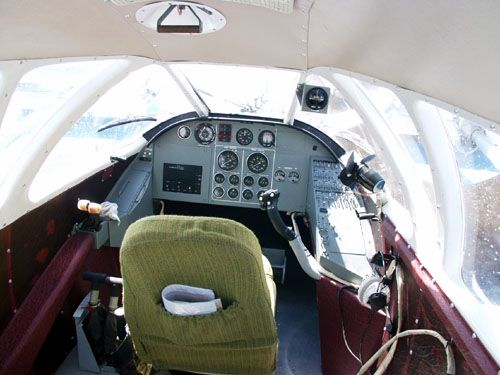

Пассажир тот (дед, не достигший семидесятилетия, увы!) погиб лишь потому, что сидел НЕ ПРИВЯЗАННЫМ к креслу и в момент столкновения ушёл всей массой на тот самый рычаг справа от пилота. Рычаг этот в виде кочерги для того, чтобы пилоту в полёте не яйца чесать, а держаться за что было. На хрен он там не нужен - кочерга из пола кабины.

2 520 : Вообще - эргономика кабины ужасна - чего стоит РУД один - а управления тягой двигателей наверняка занимает не малую долю времени в процессе пилотирования подобного аппарата. Вообще - проведите, пожалуйста, экскурс по кабине.
А что было причиной аварии ? Зарывание в воду при резком маневре ?
Не смог увернутся ?
Кстати - поплавки-амортизаторы надувные отлично видны на фотках...

Эргономика кабины с оценкой "минус 5" - отвратительнее постараться сделать надо. При той ширине кабины можно было впереди двоих толстяков усадить с комфортом. Обзор отвратительный - кольца винтовентиляторов перед носом, а при работающих движках - все стёкла в брызгах воды. Кочерга справа - как упор для пилота, не более того. РУДы - слева. Короче - дизайнера рядом не стояло НИКОГДА...
Причина столкновения проста - два капитана скоростных судов не смогли разойтись в узком месте, понадеялись на русское "авось". Плюс ко всему полёт на этом экраноползе сродни полёту на СВП, особенно на разворотах - по траектории бешеного огурца, причём изменить её можно лишь сбросив газ. Но это чревато капотированием через боковой поплавок-баллонет.
Баллонеты на фото, кстати, видно очень плохо - того самого многоступенчатого косого редана просто не разглядеть НИ НА ОДНОЙ из приведённых там фотографий.
