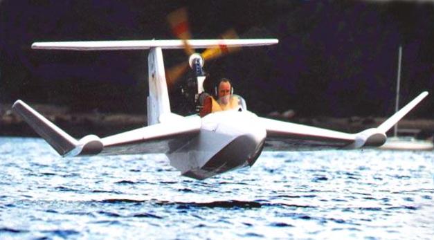

Катер с аэродинамической разгрузкой.
Крыло имеет приличное поперечное V для обеспечения устойчивости на повороте.
В реальном образце на носовой стойке винты или встроенный водомет отсутствуют.
В маршевом режиме вряд ли крылья поворотные. Скорее всего, просто складываются на стоянке. На разгоне схема обратная трехточка.
Высота движения над водой ограничена высотой носовой стойки.
Первая информация была несколько лет назад в журнале «ИР».
Недостаток: при подходе к берегу в водоизмещающем режиме эта носовая стойка даст приличную осадку в тот же метр.
Движение в переходных режимах может быть затруднено.
Экранный эффект не используется.
К экранопланам отношение  - постольку-поскольку.

 Lancelot
Крыло имеет приличное поперечное V для обеспечения устойчивости на повороте...
.... В реальном образце на носовой стойке винты или встроенный водомет отсутствуют.
В маршевом режиме вряд ли крылья поворотные. Скорее всего, просто складываются на стоянке. На разгоне схема обратная трехточка. ...
 А почему бы нет? по крайней мере это ответ по мореходности.
Высота движения над водой ограничена высотой носовой стойки...
 А почему бы не регулировать и вообще не складывать?
 Это всё мелочи вариантов.
Он говорит что используется, а вы говорите что нет...

2 Lancelot
Об экранном эффекте
«Он говорит что используется, а вы говорите что нет...»
На эскизах – используется.
На его построенном аппарате, на фото – нет.
Ну какой эффект экрана при  угле поперечного V в двадцать градусов ? Аэродинамическая разгрузка – да.

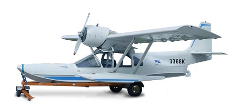

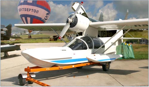

Основные концепции создания многоцелевого самолета Л-471
Легкий многоцелевой самолет-амфибия Л-471 создан предприятием ООО "ЛАПЛАН" на производственной базе ФПГ "Новые транспортные технологии".
Разработки гидросамолетов в России в отдельных направлениях опередили аналогичные работы за рубежом.
На них существует спрос, в основном, на западном рынке. В связи с этим представляют интерес возможные регионы использования этих машин в других странах: в районах Балтики и Средиземноморья, Австралии и Океании, в странах Юго-Восточной Азии на островах Тихого и Индийского океанов, на реках в Южной Америке, на побере-жье Чили и Аргентины, в Персидском заливе и др.
Области использования гидросамолетов даже шире, чем у сухопутных летатель-ных аппаратов, так как они могут садиться как на сушу, так и на водную поверхность.
При этом основными направлениями являются:
 - транспортные перевозки с использованием внутренних водоемов и прибрежных акваторий;
 - охрана национальных зон разведения и промысловой добычи морских живот-ных и растений;
 - тушение пожаров;
 - медицинская помощь;
 - поисково-спасательные операции на море с возможностью принять пострадав-шего на борт и доставкой на сушу;
 - разведка рыбных запасов;
 - взаимодействие с судами, находящимися в плавании;
 - экономический мониторинг водной поверхности с возможностью частичной ло-кализации ее загрязнений нефтяными продуктами;
 - ледовая разведка;
 - туризм, экспедиции;
 - специальные задачи в интересах МЧС, МВД, пограничников и др.
Легкий многоцелевой самолет-амфибия Л-471 относится к самолетам нормаль-ной категории по классификации норм FAR-23, АП-23 и предназначается для перевозки пассажиров и грузов массой до 400кг.
Разработана модификация на 7-8 мест с турбовинтовым двигателем типа М-601Е мощностью 750л.с.
 Вот готовый вариант для опытного образца.
 Только не сравнивайте с первоисточником. Тут просто задача:
 Быстро и экономично двигаться по поверхности.

2 Lancelot
Цитата
«Вот готовый вариант для опытного образца»
Годится.
Только для вашего варианта надо сразу усиливать днище.
Успехов !
Frog
Спасибо за фото "изящного французского  экра".
Мини-ЭСКА.
А кроме фото что-нибудь есть ?
