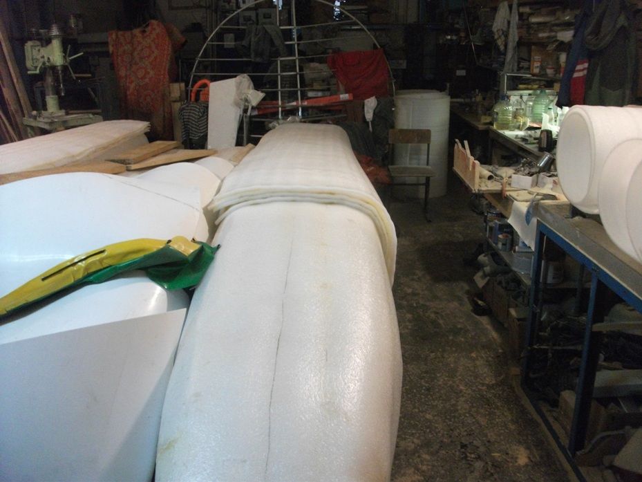

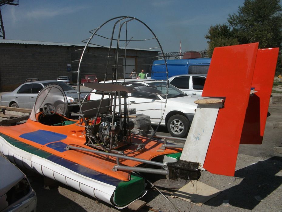

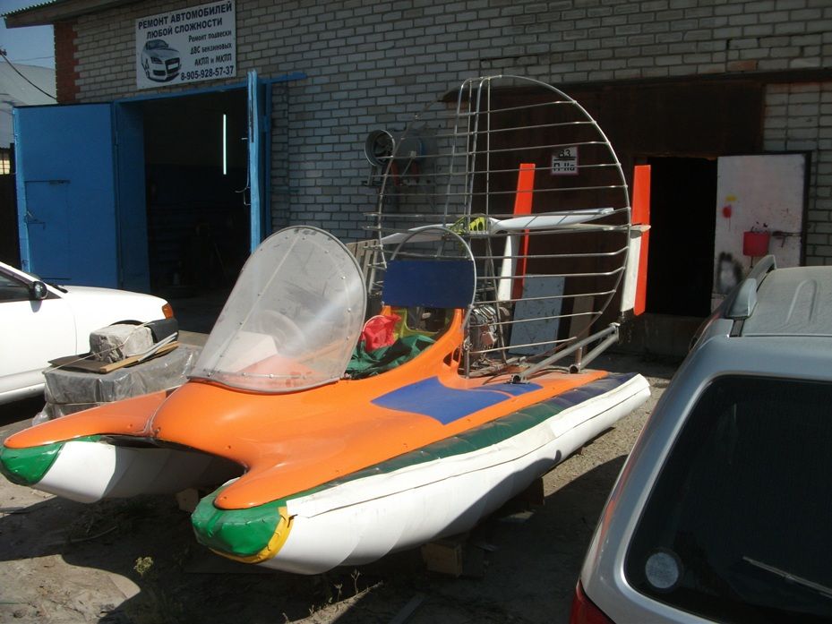

Экраноплан.
Удлиннил  "хвост " . Сделал некоторые изменения ,
покрасил , веду сборку ...........
    94,9 КБ · Просмотры: 286
    99,3 КБ · Просмотры: 268
    107,1 КБ · Просмотры: 240

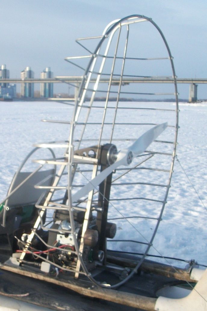

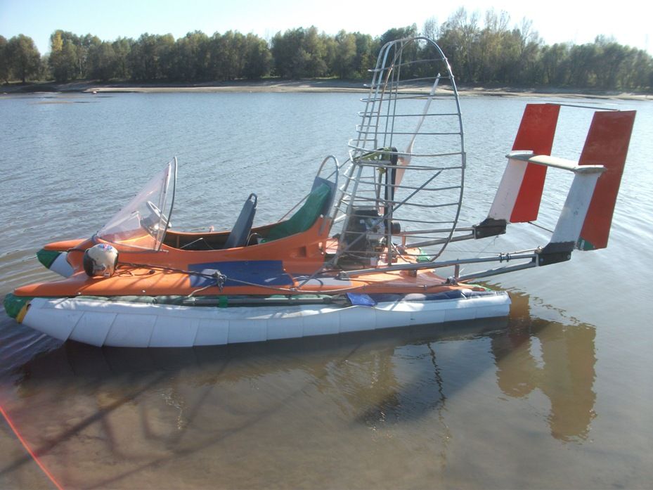

С Лифаном 22 л.с. опробовал свой аэроглиссер на воде . Если зимой раскатывался 40-70 к/ч . То по воде 20 км/час оказался предел . Однако чудес  я и не ожидал .
При тяге в 75 кг . выходит на глиссирование на 15-17 к/ч . а далее не разгоняется . это и не мудрено ,вес получился весьма не проектный ( 250 кг ) Зато динамика поведения катамарана испытана и приемлема .
Поэтому эту силовую установку продаю в сборе http://www.reaa.ru/cgi-bin/yabbA/YaBB.pl?num=1475746003( на легкие лодки ПВХ 3.3-4 м) а сюда буду ставить автоковерсию 1 kr ( 70 л.с. )

Заглубление поплавков чрезмерное ( до самого моста ) Начиная с половины длинны ,косается воды . В движении естественно эта часть омывания еще увеличивается ( есть сверления в дне для контроля ) В разгоне задирает нос ,выходит на глиссирование ,опускает "нос " а разгона нету . так как большая часть межкатамаранного моста продолжает омываться  до самой кормы .............
заглубление поплавков слишком большое ( или увеличить высоту или обьем поплавков , а лучше и то и другое . Что и сделаю в течении зимы .
Эти поплавки изначально планировались для зимы ,по твердой воде . Но я не удержался опробовать их на воде ..............

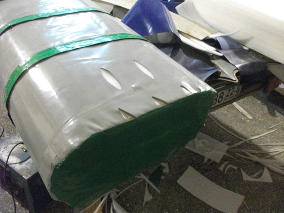

О работе или не работе полиредана ,судить трудно . Нет возможности сделать сравнения .В ЭТОМ исполнении это просто защитная " чешуя "

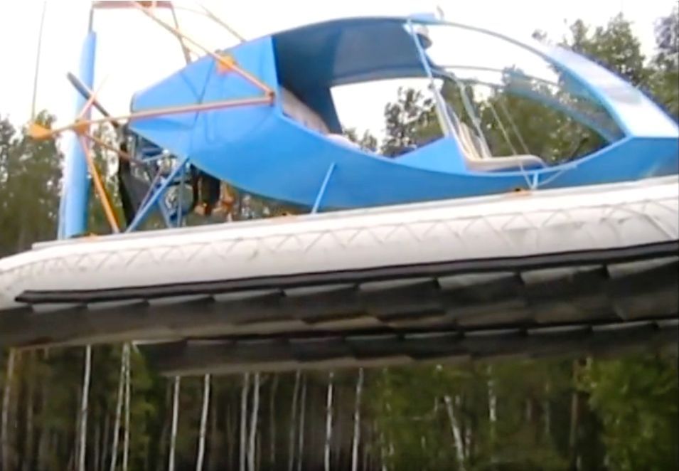

Можно ( для любознательных ) посмотреть видео ползания ЭТОГО " беременного таракана " на видео   ;D
https://youtu.be/ohgkl_AkOzU
Танков, это не полиредан, а рыбья чешуя. У реданов есть высота 0,03-0,05 ширины, а тут толщина полиэтилена. Ему так не отлипнуть от "жидкой воды" никогда.

А Вы, таки хотите оторваться (хочь на пол-метра) или это останется глиссером вода + снег?
шкиперeу .
В моем случае 250 мм. длинна " чешуины " 0,03 = 7,5 мм . Так у меня 2 мм ПНД + 5 мм веревка шнуровки = 7 мм. Я думаю полмилиметра не принципиально , да и цифра 0,03 тоже наверно ориентировочная .
Это соотношение:  высота редана к длинне "чешуины " конструктивно определяется  просто ,но только еще надо учитывать упругость "нахлеста " а точнее величину " козырька от точки опоры о шнуровку в купе с упругостью этого ПНД ( чтобы он держал давление воды не прогибаясь .) Все это тонко настроенная система ,как правило первоначально опираюсь  на имеющиеся стат . данные  , а далее подбирается опытным путем .

СУ эту продал .в сборе . Ищу карбовый G-10 или что то подобное 50-70 л.с.
Может у кого есть ??

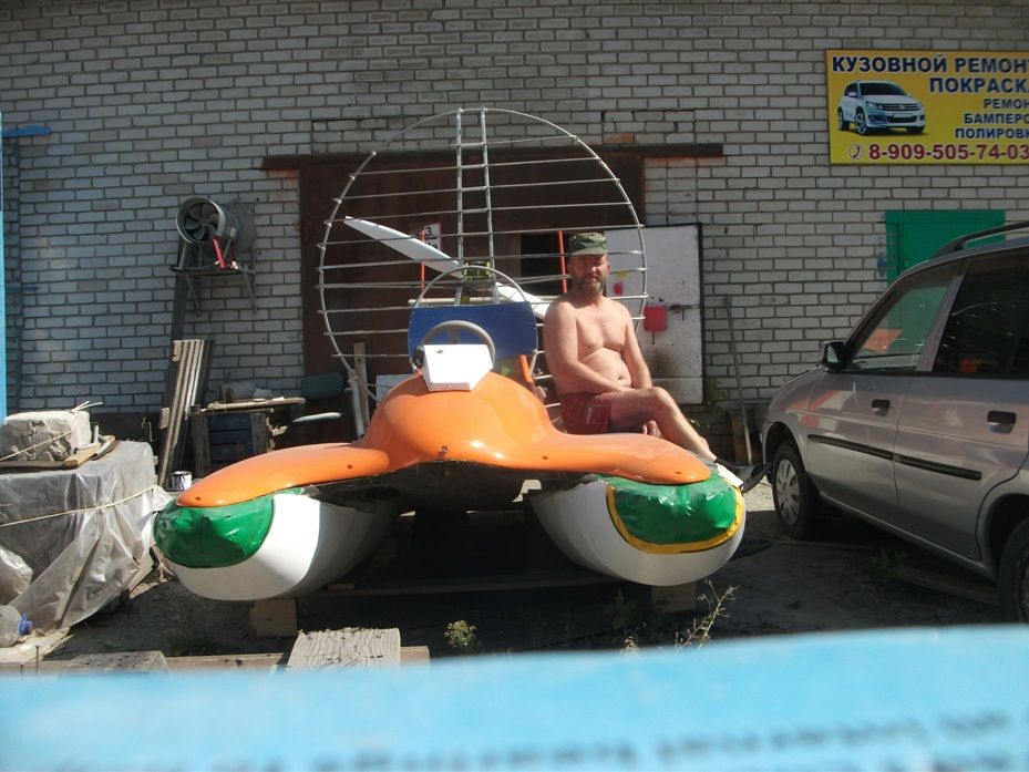

Игорь , что бы создавать подъёмную силу на воде или в воздухе нужна плоскость ! Плоскость, которая создаёт отражённые ИМВ в воде или воздухе и которые создают "поджатие" среды , а значит и разницу давлений ! У вас в вашей конструкции ни в мостике между поплавками , ни сами поплавки не имеют вышеуказанных плоскостей , а значит и не способны создавать подъёмную силу ! Нет в вашей конструкции ни 80% , ни сколь нибудь меньше от экра ! Извините за категоричность , но отсюда трудности в глиссировании (круглые поплавки не способствуют)ни в взмывании..У меня у Вжика такие же проблемы и приходится изобретать на круглые поплавки плоские лыжи..
Не "круглые " они у меня !!! Я же не мальчик в "чешуйчетых делах "  🙂
Там 20 см ширины СОВЕРШЕННО плоские . Длина 3 м.  х 2 =1,2 кв. м.  скругленные борта без продольных реданов ,отсутствие которых , заменяется поперечными многочисленными реданами .............
вес полный 380-400 кг .
тяга 80 кг . Выходит на глиссирование как и положено на 17 км /час .
Там совсем другие причины - гидродинамические . И плоскость  "моста" там есть 3 кв. м.  ( хоть она не плоская а несколько криволинейная (что в расчетах учитывается поправочным коэффициентом )
А уж о пресловутом ИМВ я уже высказывался ..........от того как эту силу не назови она от этого количественно не меняется . 🙂
Есть у меня  видео рисунка  " усов " при этом , ОНИ говорят что глиссирование есть и оно принципиально полиреданное ..........но это видео для особых "гурманов" ценителей "правильной "  чешуи " https://youtu.be/ohgkl_AkOzU

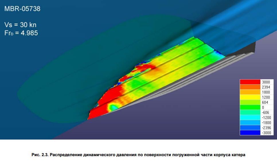

    63,9 КБ · Просмотры: 255
Обратите внимание на распределение давления по днищу. У кормы лодки почти атмосферное.
Спрашивается чего там тащится "на халяву" остальное пузо лодки?
Мультиредан хорошо для резинки, для жесткого днища достаточно двух: сам редан и корма.
    44,1 КБ · Просмотры: 239
