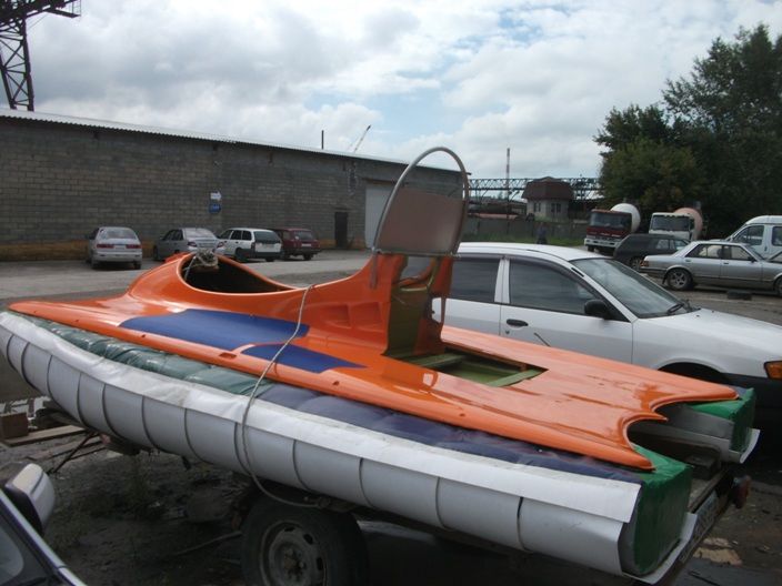

Картинка эта обманчива . Реданы там как раз составляют 3 ммПНД + 4 мм шнуровка ..............Просто листы под собственным весом и за счет упругости в таком висячем положении оттопыриваются . А при движении по воде они прижимаются .
Это мой хороший товарищ и коллега  в Новосибе сделал Мы с ним некоторое время в Барнауле вместе работали  😉 на уже упомянутом выше ,  производстве МДП .
Спасибо за картинку .

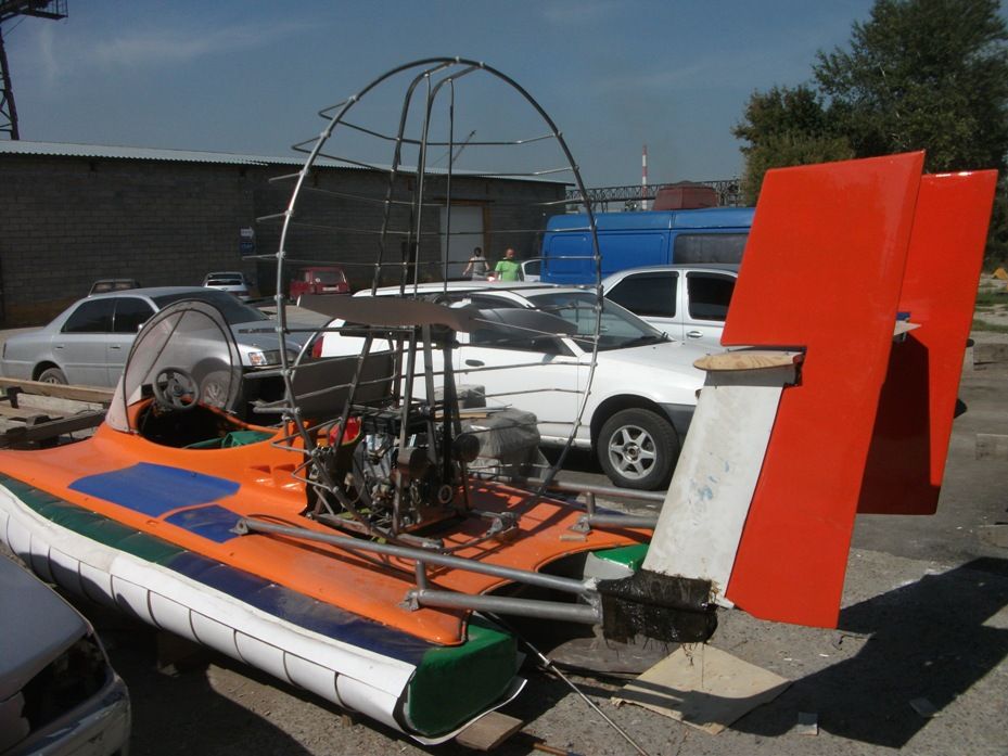

Мотор 25 л.с продал всборе .
Купил Тойота 1 кр-фе . 70 л.с. Вес 68 кг . 3 цилиндра .
Теперь аэроглиссер снова выглядит так .( фото )
Силовая установка как отдельный модуль .
Демонтаж "хвостов " -30 минут.
Демонтаж СУ -1,5 часа .

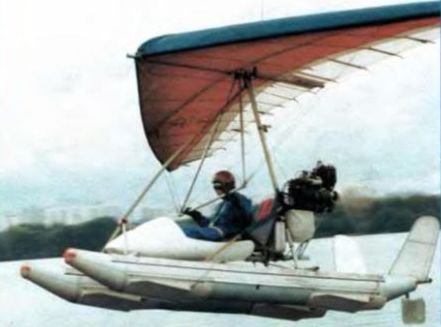

Танков, посмотрите вариант с накладными реданами для мягких поплавков от 99г.
http://zhurnalko.net/=nauka-i-tehnika/tehnika-molodezhi/1999-11--num32
    20,2 КБ · Просмотры: 240
Знаю я это вариант . Все великолепно применительно воды . " пластиковых редана прекрасно выполняют свои функции кратковременно разогнаться по воде ,взлететь и летать летаь..........

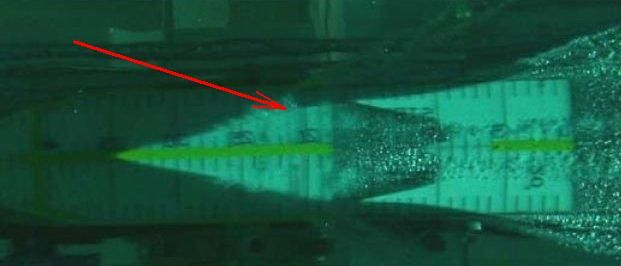

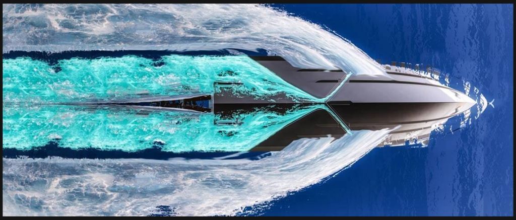

Обратите внимание на распределение давления по днищу. У кормы лодки почти атмосферное.
Красивая картинка. Как и любая другая в CFD. Только насколько правдоподобная?
Что это за продольные реданы, возле которых на днище нет поперечного скачка давления (скорости)? Какая от них польза, кроме роста сопротивления? И зачем они до транца протянуты?
Я тоже скептически отнощусь к таким картинкам . Они сделаны по тем законам ( формулам ) которые эти формулы вывел  ЧЕЛОВЕК , на основании своих умозаключений .............А какова эта картина в реальности ????
Вот раньше какв  ЦАГИ делали замеры , исследования и создавали реальную картину полей давления и скоростей . Вот тем исследованиям можно верить.
А эта картина только "отражение " реальности в нашем представлении .......Хотя она конечно дает ОБЩЕЕ редставление .
AT, да, похоже что гладкое днище заложили в продувку или еще ядер надцать в компе не хватает. Пытался показать эффективную (необходимую) площадь.
Поэтому пользы и не видно.

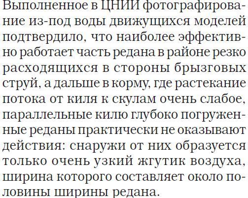

Продольные реданы отрывают обтекающий поток от килеватой поверхности днища и тем самым уменьшают смачиваемую поверхность,а значит и трение ! Это основная роль продольных реданов ИМХО , а  второстепенная -путевая устойчивость.. Именно поэтому продольные реданы  иногда проходят через пятно контакта на глиссировании ,но это уже, увы , не про экранопланы..

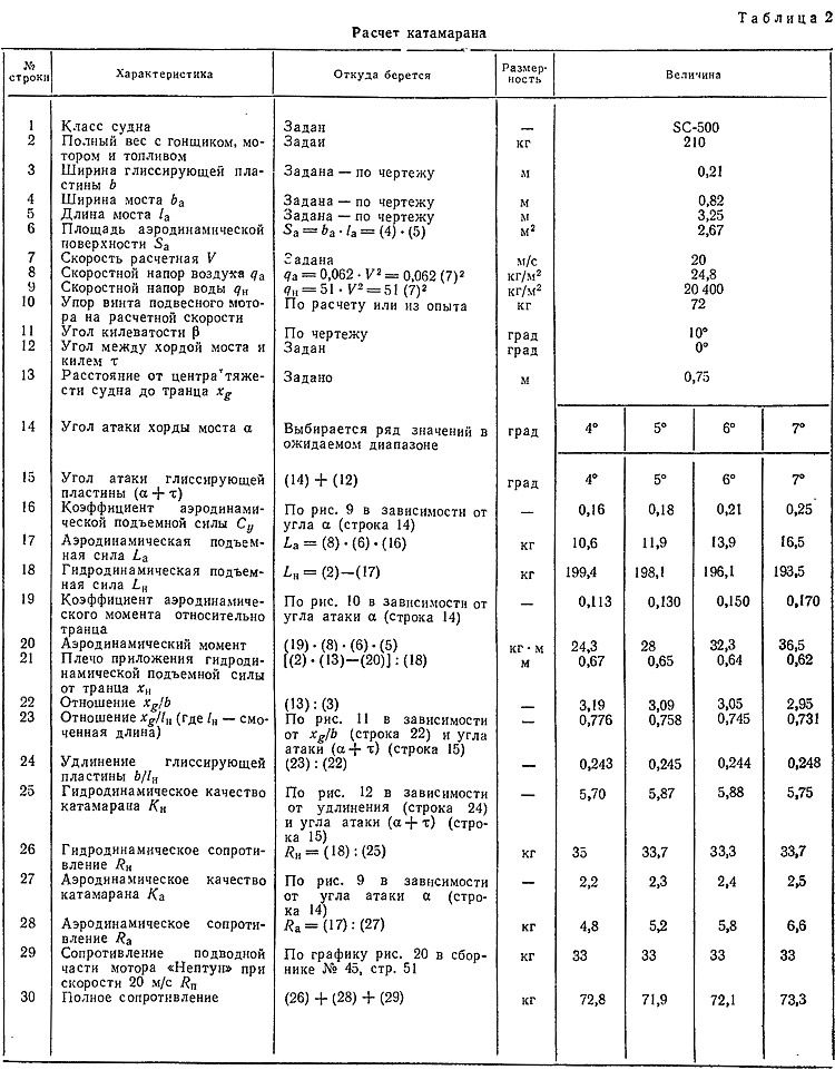

Танков, посмотрите 72 тяга на 72км/ч, вес с пилотом и барахлом 210кг, катамаран.
    164,1 КБ · Просмотры: 256

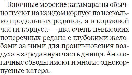

И собственно несколько выдержек по реданам из "свежей" периодики:
    18,5 КБ · Просмотры: 231
    67,9 КБ · Просмотры: 233
    45,1 КБ · Просмотры: 240
Так это РАСЧЕТ . И у меня несколько другие цифры чем в том расчете , начиная с того что вес не 210 а 400 кг .............мост имеет угол и площадь меньше ............, площадь глиссирования ( приведенная ) тоже меньше ..........да и "горб" сопротивления как извесно есть у любого глиссирующего судна . Вот я и завис на этом "горбе "
Стоит его перевалить , лечь на оптимальный угол 4-5  градуса , будет разгон и достижение 40-50 к/ч    с тягой в 70-80 .
Опять же Су откуда такой взят ?? 0,18 Это как??  , наверно при  удлиннении 0,3  плоской пластины ........на 5 градусах ......по науке ?? У меня 10-12 градусов .  А то , что баллоны - это концевые шайбы , и экранный эффект где ?? Какие нафиг 0,18  :'(
Хотя таблица интересная - спасибо .
Только теперь у меня будет 150-170 кг тяги  😀
