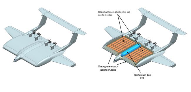

Специалисты Центрального аэрогидродинамического института имени профессора Н.Е. Жуковского (входит в НИЦ «Институт имени Н.Е.Жуковского») разрабатывают концепцию тяжелого транспортного самолета интегральной схемы. При такой компоновке происходит совмещение функций крыла и фюзеляжа с целью оптимального использования внутренних объемов летательного аппарата, а также повышения аэродинамической эффективности.
Самолет предназначен для межконтинентальной транспортировки большого объема грузов — до 500 т, в том числе в стандартных контейнерах. Их размещение предполагается в отсеках внутри крыла с загрузкой через откидные люки передних секций (носков) центральной части воздушного судна. Самолет будет эксплуатироваться на существующих взлетно-посадочных полосах. Большая часть полета подобного аппарата проходит на высоте 3–12 м от воды, льда или земли — эти поверхности создают экранный эффект, за счет которого происходит существенный рост аэродинамического качества. Это приводит к снижению расхода топлива и значительному увеличению дальности.
В рамках исследования концепции была создана модель, которую специалисты института испытали в дозвуковой аэродинамической трубе ЦАГИ. Работы проводились на крейсерских и взлетно-посадочных режимах. Моделирование поверхности воды, льда или земли выполнено с помощью экрана, представляющего собой пластину с закругленными краями. Эксперимент показал, что исследуемая компоновка обладает высоким аэродинамическим совершенством как вблизи этого экрана, так и в его отсутствии, и позволит самолету совершать устойчивый и управляемый полет.
Планируется, что самолет будет летать на сжиженном природном газе. Это криогенное топливо обладает более высокой энергоэффективностью и пониженным содержанием вредных выбросов в сравнении с авиационным керосином. Использование природного газа обеспечит экологичность перевозок и даст весомое конкурентное преимущество в сравнении с существующими транспортными системами.

Уж да уж...
Центровщикам работа точно будет пожизненно (при такой компоновке грузовых багажников). А после этого будет как в том известном анекдоте: "А теперь, уважаемые пассажиры, наш экипаж попробует поднять всю это х...ню в воздух...".
На мой взгляд полная хрень! Какая должна быть нижняя часть платформы чтобы нести такой груз и интересно как выглядят шасси ? :-?Можно представить какие будут порты для загрузки и рулёжные дорожки при этом.. Этот эскиз даже на курсовую работу авиационного  техникума (каких похоже в России  уже и нет ) не тянет ! Особенно смотрится носик фюзеляжа от какого то самолёта , видимо будут использовать от списанных судов ?  ;D
Экранопланы - тема бесконечно привлекательная для научных исследований с целью распила немеренных сумм народных денег. Любому спецу понятно, что полеты на ультрамалых высотах - смертельный бред и якобы "экономическая выгодность" этих недосамолетов - не более, чем упорно повторяемая брехня. Единственная выгода для проектировщиков в том, что посулив безграмотному и жадному до денег чиновнику бабла, коллектив может неплохо кушать хлеб с икоркой на полученный грант несколько лет, а потом предложить следующую мертвую тему, например, дирижабль...
  Эт как , практиканты на компах рисуют картинки - концепция называется ?
    Как им удалось получить качество высокое аэродинамическое с крылом в виде листа фанеры ( в плане ) ?
Видать решили  эти сусанины завести в тупик китайских копировщиков
