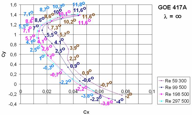

Перечитывая ветку экранопланов на стр121 в сообщении Лав № 3623 я обнаружил , что Лав насчитал Мопр у платформы 4500 Х1800 мм при полёте на экране  361кгм ! Это , как я понимаю Мопр = У Х L цт ? Где L = около 2х метров , значит  Лав насчитал Упл = 180кг у платформы 4500 Х 1800?
И потом , уважаемый коллега , почему вы ссылаетесь на Су пластины менее 1 ? Вот представляю график зависимости Су и Сх и там хорошо видно Су на углах свыше 6-7 град на летабельной скорости пр Ре60000 до 200000 Су  больше 1 !
У=140 кг это максимально возможная ПС  при условии полного запирания потока т.е. если по задней кромке и скегам обеспечена идеальная герметичность и Су=1. Реальный Су будет раза в три меньше!
С какого перепугу ! Формула и график не предполагает никакого запирания , всё для простого обтекания.. Какое может быть запирание при наличии в схеме катамаран двух продольных баллонов ? Ведь расчёт делался для моего Вжика ..

Насколько помню , речь шла о том насколько опасно продольное опрокидывание для экранопланов...в данном конкретном режиме полного торможения  (для Вашего Вжика  это невозможно)  для плоской пластины при Сумакс=1 ,У=140кг и опрокидывающий момент равен (относительно задней кромки) М=140*2,25=315 кгм (центр давления для данного режима находится в геометрическом центре пластины)
Профиль GOE 417A имеет кривизну порядка 6%....это не плоская пластина!

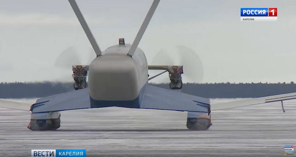

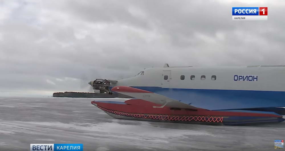

"Орион-20" снова на Онеге, восстановили. Вновь исчез третий движок на спине. На видео видно, разные выхлопные патрубки на левом и правом ТВД-10Б (вероятно, эксперименты с поддувом (?)). Пилот говорит, тяги их таки не хватает.
https://www.youtube.com/watch?v=hfgWRdPCoIE
https://www.youtube.com/watch?v=Hlm07eutwvQ
