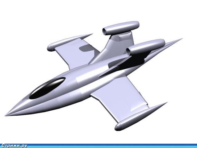

Фантазия от Стирижей:
    21,4 КБ · Просмотры: 117
Там, хоть ни к чему не обязывающая фантазия...
А вот Бирюкову то - с децентрацией в реале гиммморр :-/
Подтверждение тому - в новой, типа "blak"-версии Касатки,
появилась добавка - стабилизатор таки, и с очччень
большим ОТРИЦАТЕЛЬНЫМ установчным углом 😱

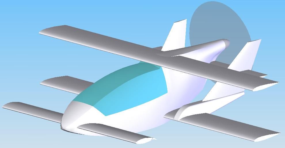

    14,4 КБ · Просмотры: 160
Кстати, Инженер, не пробовали посмотреть:
а будет ли хоть какой-то
толк во второй (задней) паре крылышек в
такой конфигурации Кастки на взлёте? ;D
Просто составте схемку из эментарного термеха,
то бишь схемку действия ВСЕХ
сил и моментов, и посмотрите...
... И если вторая пара крылышек на взлёте практически
бесполезный груз 😱...
     ... а эффективная площадь передних крылышек
             лишь в районе 5кв.м,
               то, спрашшшивается:
                     какую такую скорость отрыва должен
                                       развить сей пепелац,
                    НЕ имеющий механизации,
                        БЕЗ обдува крыла
                          с СИММЕТРИЧНЫМ (малонесущим) профилем
                            НЕ имеющий концевых шайб
                                              при весе в 800кило? ;D ;D ;D

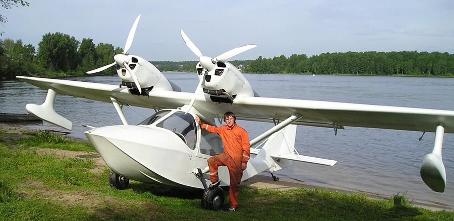

Да, вот ещё, в качестве инфо к размышению,
над вышепоставленными вопросами:
Пеликан-4
Взлётный вес - 748кг
Площадь крыла - 15,8кв.м
Механизация - закрылок
И хорроший обув крыла двумя двиглами
Скорость отрыва -75км/ч

\\\ на правильный путь но...\\\\
 Многие как в басне: "мартышка и очки"...
Ну естественно,если что не знаете что с этим делать..... ;D ;D ;D
 И я про тоже...
 Оставьте вы крыло на месте. Займитесь более существенными элементами проблемы...
 Ну почти подсказка.
Сидит ИБ в ангаре, потихоньку работает, за полгода на форум вышел один раз...
Одна Касатка спать спокойно не дает.   Другим.  🙂.
" какую такую скорость отрыва должен
                       БЕЗ обдува крыла
                                             при весе в 800кило  ?"
При весе 800 кг - не знаю. Будет ясно после замены мотора.
А с двумя человеками на борту - скорость отрыва 80-85 км/ч.
Экран, однако 🙂
Для своего аппарата механизацию я уже предложил,
а подсказок, уж извиняйте - давать не буду :🙂

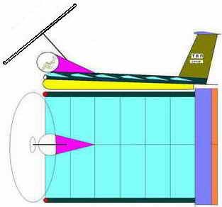

Инженер,
Сделать модель Касатки??
С эффектом повышенной чебурации??
Дожно получится что-то вроде того:
