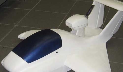

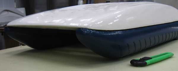

Кстати, в новой модели решил воспроизвести
практически полностью все нюансы будущего
аппарата, в т.ч. и косые стреловидные реданы
на баллонетах:
    11,1 КБ · Просмотры: 163

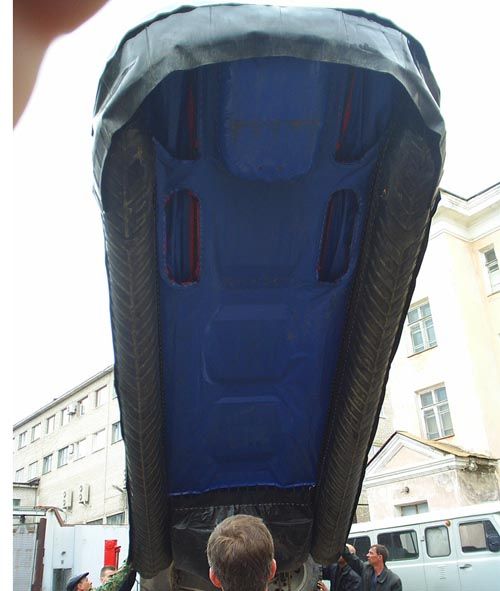

А вот реданы на натуральном апарате -
"Стрелец", вид снизу:
    39,6 КБ · Просмотры: 135
Цитата:
"Какое падение.........технического совершенства!?"
Только у Сергея Приходько, по "Стрельцам" заказов расписано на
годы вперёд! С чего бы это??
Сему виной несовершенство??

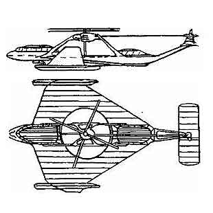

Кстати, slav, на кой аппарату, у котрого
винт размером с вертолётный ротор,
ещё и целый огрод из крыльев??
Так должно выглядеть техническое совершенство?? ;D ;D ;D

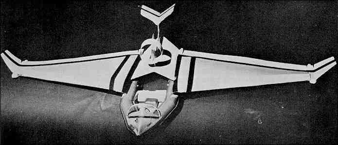

Вот ЭТО нечто, тоже ведь даже не смешно:
    12,5 КБ · Просмотры: 122

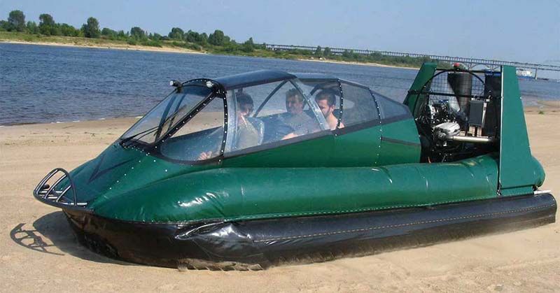

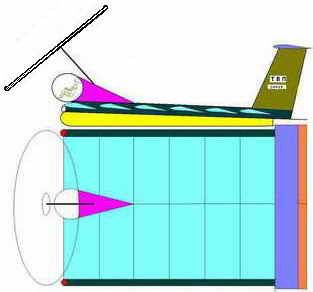

  Вероятно не все к мореплавателям заглянули, вот это настоящий экраноплан.
   И винт целесообразно ставить впереди крыла а не над ним.  :IMHOУ меня была мысль установки винта над носом АВП, для балансировки и руления, но... непрокатило...  :STUPID работы много, а толку мало.
   Если делать как на картинке ниже, можно организовать юбку под крылом, и получится шасси на воздушной подушке. А реактивный движитель, это лишнее, винт в кольце эффективнее.
    7,3 КБ · Просмотры: 130
S Vladimir
Модель Касатки могла быть полезной и вам.
А по самолетам "повышенной чебурации" посмотрите "Eagle 150".
"Модель Касатки могла быть полезной и вам."
Ну это батенька, наврядли:
Предыдущая модель, которуя делал
(то было по концепции заказчика -
ему нужен был прототип эдакого 2-х местного
 водного скоростного спортивного снаряда)
имела схожие с Касаткой особенности:
- глиссирующий старт
- высокую нагрузку на крыло
- расположенный на "спинке" двигатель
- небольшое плечо выноса ГО
Так вот эти особенности в сумме дают
НА ЭКРАНЕ практически нелечимый гиммор с
децентрацией тяги. :-[
Так что уж лучше заниматься более перспективными схемами. :🙂

S Vladimir
Красивая модель.
Значение децентрации тяги немного преувеличено.
Тот же Бланик в варианте экраноплана с вынесенным на спину двигателем спокойно летал.
Да и у Липпиша с этим особых проблем не было.
Инженер,
у Бланика, Х-113,
и той же ЭСКИ плечо ГО, в отличии
от Касатки, было правилным:
т.е. достаточно большим.
У Касатки с самого начала был нереальный мизер,
ественно Бирюковы пришлось добавить стабилизатор,
хотя тоже опять же с небольшим выносом плеча,
что мало эффективно.
Так что чебураханье пилоту Касатки
будет ещё то!
Экраноплан - надувнушка.
Стабилизатор што-то нереально мал.
    18,9 КБ · Просмотры: 142

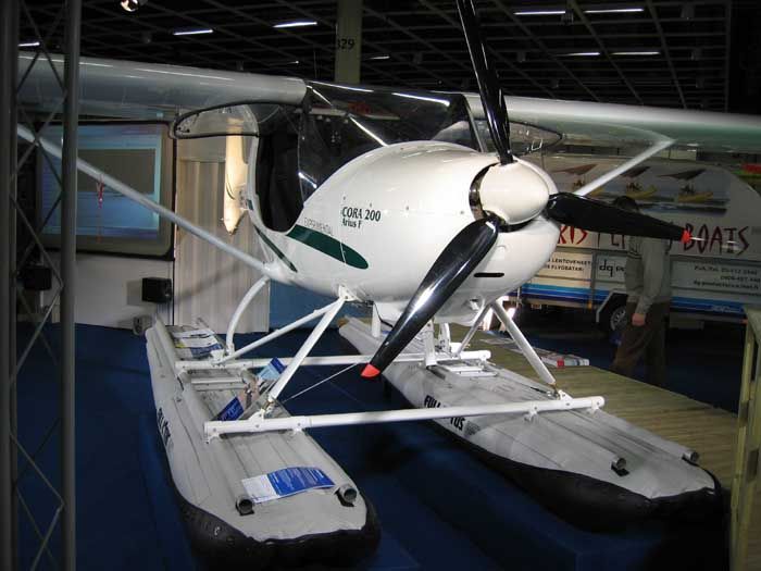

А вообще тема "надувания" докатилась
         и до гидросамолётов:
    47 КБ · Просмотры: 126
