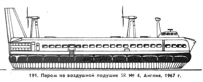

Вот ещё: английский паром - 70узлов (практически то же что 130км/ч)
и тоже никакого ГО:
    31,1 КБ · Просмотры: 159
Но это, slav, не единственный способ обойтись без ГО...
Кстати: а для чего оно нужно? Т.е. делать экраноплан без ГО!?
Да очень просто - можно упростить и облегчить конструцию.
(ПРИ УСЛОВИИ КОНЕЧНО ОГРАНИЧЕНИЯ СКОРОСТИ ДО 120-130)

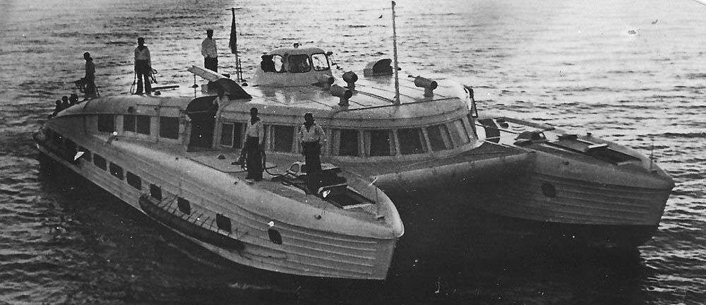

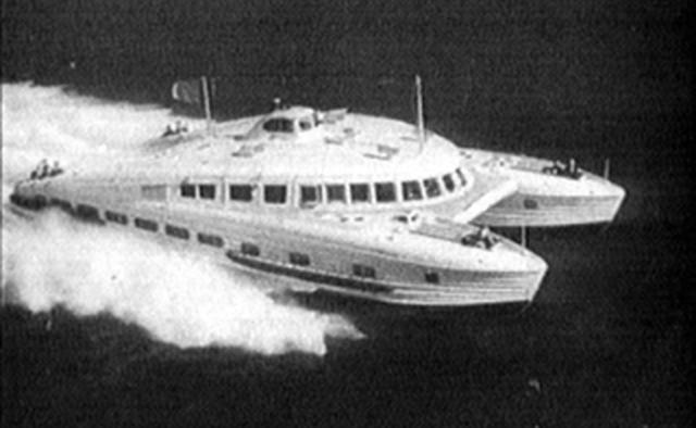

Вот пример удачного захода в этом направлении:
Глиссер Эксресс с аэродинамической разгрузкой 🙂.
Исправно возил 130 пассажиров на линии Сочи-Сухуми.
(Пока в 42-м не взорвали, чтобы не отдать немцам)
Скрость до 95км/ч
И, какая весовая отдача:                  водоизмещение - 42т.
                                                      грузоподьёмность - 19т

И ещё - сверим характериски:
сравним  Эспресс разработки 30-х годов,
и гораздо более современное скоростное судно - СПК Колхида М,
(т.к. оба имею практически одинаковую пассажировместимость):
                                   Экспресс                               Колхида М
Пассажировместимость      130пас.                               133пас.
Водоизмещение                 42т.                                     68т.
Скорость хода экспл.        38уз.                                    35уз.
Мощьность двигателей       2200кВт                              2520кВт
Дальность плавания           560миль                              200миль
Очевидно, что по всем основным показателям - весовой отдаче,
экономичности, скорости и дальности, Экспресс бьёт Колхиду.
(да и остальные современные скоростные суда)
И это при том, что он был далеко не совершенен как
в плане эффективности использования воздушной разгрузки,
так и в ряде других моментов.
В настоящее время существуют решения, которые
могли бы значительно улучшить показатели подобной схемы :🙂
(другие - это помимо элементарного облагораживания аэродинамики)
Правда пока никем не реализованы...
...но лишь пока...

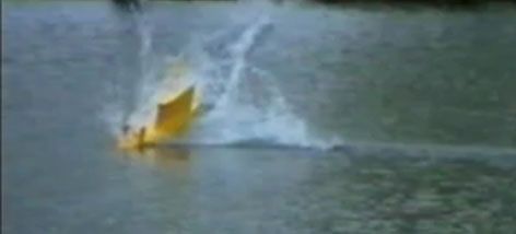

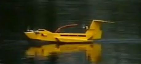

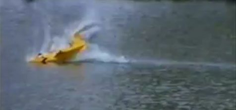

А вот ролик наглядно демонструющий тезис:
да не в большом ГО экранопланово счастье будет!
http://www.youtube.com/watch?v=g06h3JndXzw
Похоже это был резкий поворот, без крена... возможно ветерок подул, или пилот ручку дёрнул, или всё сразу. Пассажиров пришлось бы отскребать ;D ;D ;D
