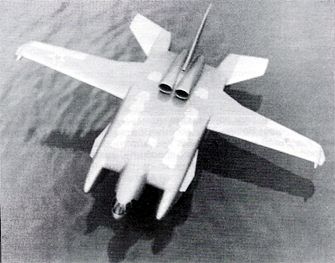

Красивая моделька экра:
    32,4 КБ · Просмотры: 138

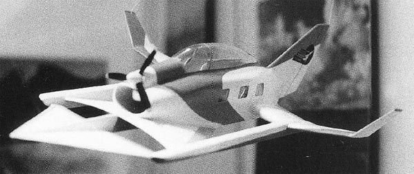

FT"А как вам эта модель ?"
FT, да это больше необычное, навороченное СПК, нежели экраноплан.
Экая каракатица получилась:
и зачем так было всё усложнять?

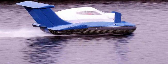

Вот например Питерский "Север-Виктория" - совсем немножко недотянул до экраноплана:   :~~)
    23,9 КБ · Просмотры: 161

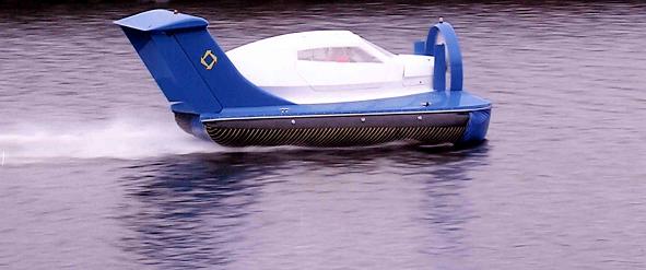

Немножко дорабатываем... и получаем правильный экраноплан класса "А"  🙂:
    29,8 КБ · Просмотры: 141
"Немножко дорабатываем"
А крыло прямое ?
И почему так сдвинуто назад ?
Цитата: А крыло прямое ?
Да нет, FT, крыло на самом деле не обязательно "квадратное",
ту картинку - трансформацию "Севера", не надо вопринимать
совсем уж буквально...
Цитата: И почему так сдвинуто назад ?
Именно так и надо - чтобы правильно соотнести центр давления
статической ВП и аэрдинамический фокус крыла :🙂
(точней составной системы из профилированной платфтрмы и доп. крыльев)
" И почему так сдвинуто назад ?
(точней составной системы из профилированной платфтрмы и доп. крыльев) "
Это при работающем двигателе .
А что произойдет при его отказе  ?

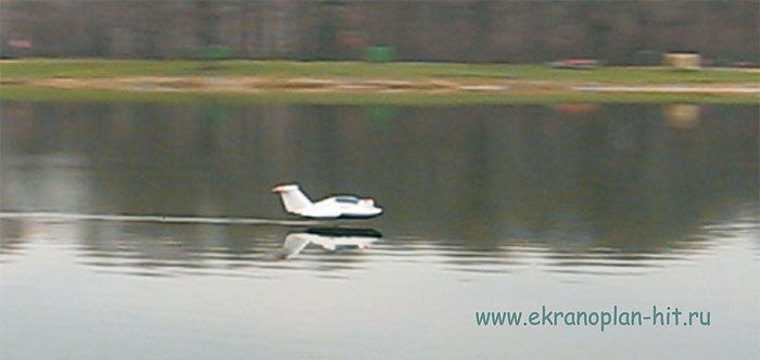

Вот у этого экраноплана (модели) можно на ЛЮБОМ режиме движения,
даже мгновенно бросить газ хоть от полного до нуля.
Модель просто ещё какое-то время летит по инерции над экраном,
самостоятельно удерживая угол атаки (управления по тангажу
как и на Севере у неё нет), а потом плавно приводняется.
Сбалансированность просто идеальная:
    23,5 КБ · Просмотры: 153

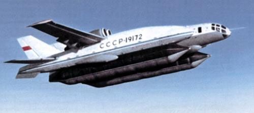

FT, вот ещё - наглядная иллюстрация от Бартини,
в тему правильного (кормового) расположения дополнительного крыла
по отношению к центральной платформе-крылу:
    17,9 КБ · Просмотры: 146
И опытом проверена на... ну очччень большой "модельке":
    14,6 КБ · Просмотры: 153
