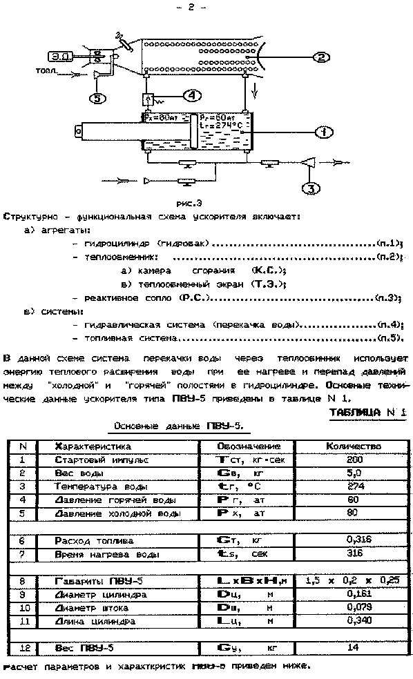

Э.В. Васильев всерьёз рассуждает о разработке пароводяного(!!!)
ускорителя для экранопланов и гидросамолётов:
http://ekranoplan-ru.narod.ru/PWU1.htm
    19,3 КБ · Просмотры: 191
И давление в этом ускорителе - 60 атмосфер.
Что-то мне неохота на него садиться  :-?

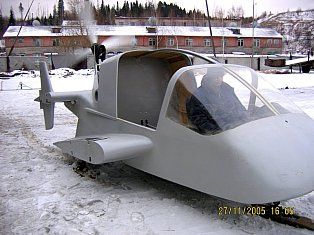

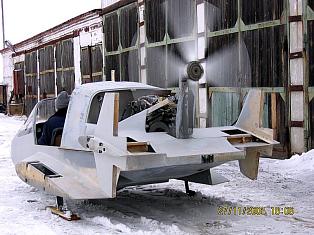

Да в общем, имеет ли это теперь какое-то принципиальное значение:
Касатка - изначально проект мертворождённый :~~)
... разве что в качестве аэросанок...
         ...вполне себе стильные были бы аэросани:

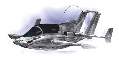

Владимир, можеш приделать к нему гусеницы 🙂

Да-с, Игорь...
Грустно становится видеть во что "выродился" твой первоначальный проект (на рисунке выше и тут http://ekranoflot.com/topic.php?fld=1&topic=25)
Мы наоборот пошли от гражданской машины к военной. Военный вариант возник как очевидный и напрашивающийся на реализацию. Дело в том, что в военной машине можно реализовать новые конструкторские решения. Например, так называемую технологию СТЕЛС (радиолокационная незаметность).
Экраноплан будет иметь модульную конструкцию: бронированная кабина пилота катапультируется на любой скорости и любой высоте. Причем не просто катапультируется, а может продолжать самостоятельный полет - набирать высоту и маневрировать до открытия парашюта.
Планируется довести скорость экраноплана до 400-500 км/ч и таким образом сделать машину недосягаемой для боевых вертолетов. В то же время минимальная скорость не будет превышать 90 км/ч.
Фактически изделие К-5 займет нишу между реактивными самолетами и вертолетами.
Самолетам будет крайне трудно сбить экраноплан из-за его отличительной маневренности, а вертолетам - из-за неспособности догнать.
Экраноплан фактически неуязвим для ракет класса воздух-воздух, поскольку обладает малой радиоотражающей поверхностью, почти не выделяет тепла и движется на предельно малых высотах.
Назначение машины не только морское, но и сухопутное. Экраноплан может успешно выступать в качестве истребителя бронетехники, поскольку способен двигаться над пересеченной местностью далеко от водоемов.
Группа экранопланов в море несёт серьзную опасность - способна нанести большие потери боевым кораблям и даже блокировать запуск самолоетов с авианосца.
Естественно, что говорить о запуске изделия в производство пока преждевременно. В лучшем случае, будет построена экспериментальная машина, способная выполнять высший пилотаж вплоть до знаменитой "кобры".
В то же время, вполне реально рассматривать изделие К-5 в качестве двухместного учебно-тренировочного экраноплана. Такая машина, естественно, не будет снабжена броней и катапультой, потому окажется легче и маневреннее.
Область применения экракноплана не заканчивается обучением пилотов. Он вполне может быть использован для развлечения и отдыха - охоты, рыбалки, "покатушек".
Вы мечтали полетать на боевом истребителе? Пожалуйста. Это вам не компьютерный тренажер - вы испытаете настоящие перегрузки, почувствуете скорость и даже сможете произвести пуск учебных ракет.
Для этого мы оформим кабину Касатки идентично кабине МИГ-29 или F-16 или даже F-22.
Не буду останавливаться на обсуждении деталей- ....
В Кащенко вам пора съездить на проверку, уважаемый, с такой идеологией, которая к инженерному расчёту отношения уже не имеет.

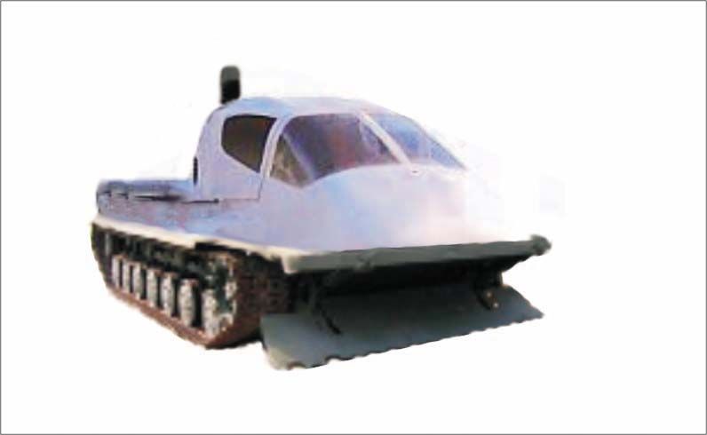

... да и было это уже... "Касатка" на гусеничном ходу:
