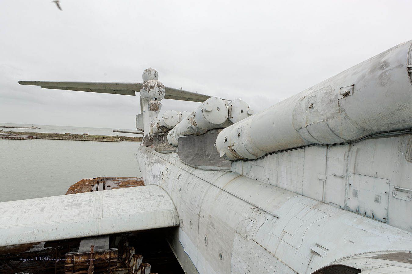

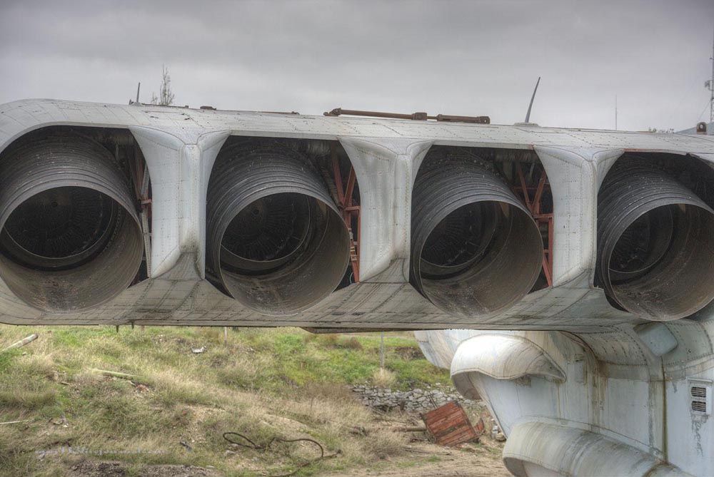

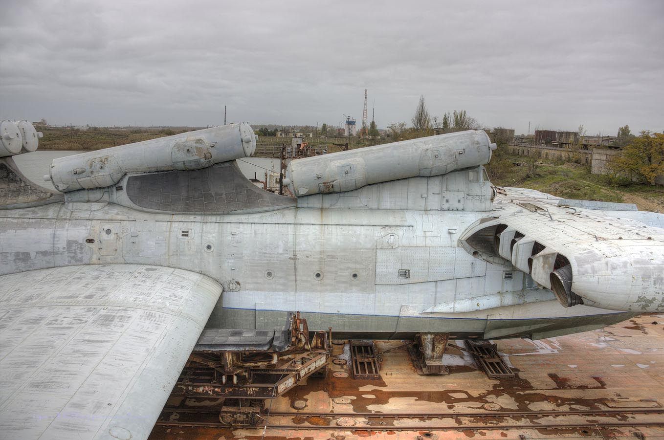

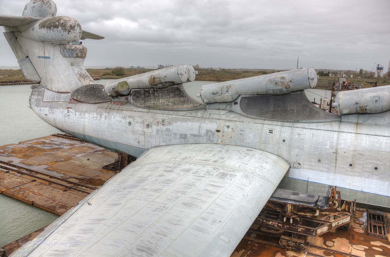

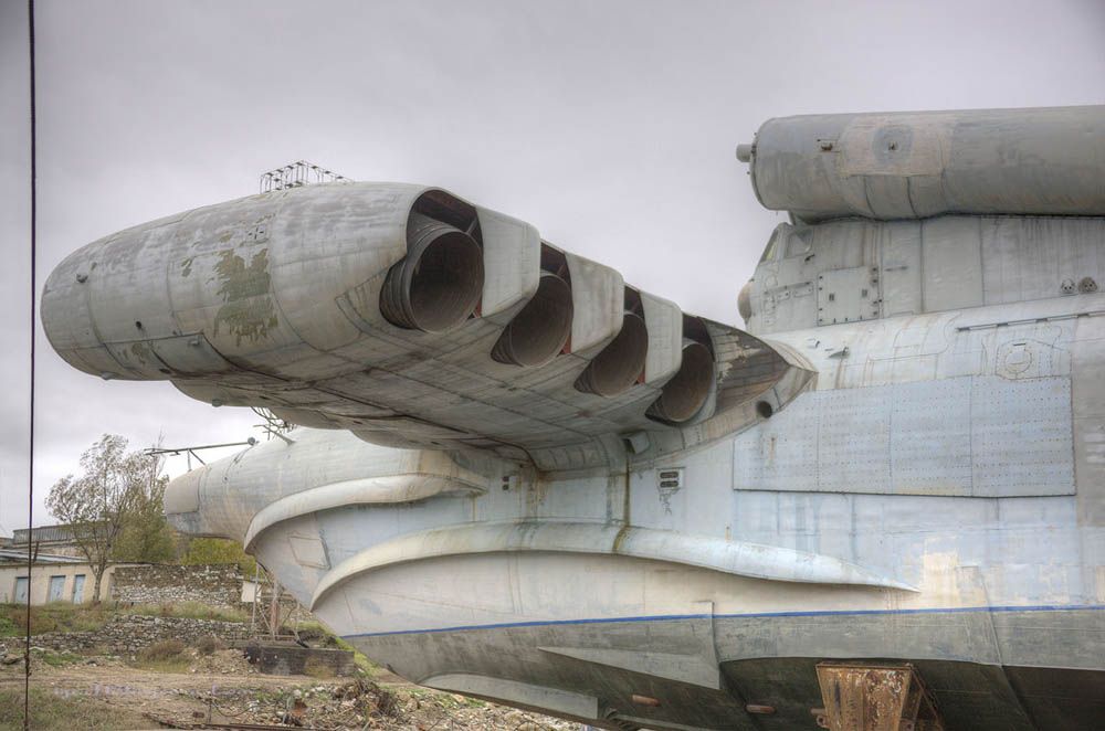

    123,5 КБ · Просмотры: 148
    144,8 КБ · Просмотры: 146
    174,9 КБ · Просмотры: 146
    82,5 КБ · Просмотры: 143
    106,1 КБ · Просмотры: 129

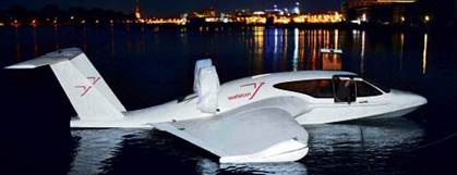

Кто ни будь знает в чем реальная причина
катастрофы красавца - SeaFalcon?
Есть инфо, ссылки?
    11,3 КБ · Просмотры: 130
Помниться во время постройки дойчики
так старательно нахваливали его безопасность:
http://www.seafalcon.net/html/safety.html
Безопасность - наш приоритет
Безопасность всегда была нашим главным приоритетом. SeaFalcon SF-08TM оснащен множеством уникальных технологических достижений для повышения безопасности, обеспечивая вам беспрецедентную надёжность при каждом полёте.
•      Устройства безопасности и спасения жизни оборудования в соответствии с международными правилами
•      Структурная  прочность корпуса судна разработана в соответствии с классификацией Правил Регистра Ллойда в соответствии с рекомендацией Международной морской организацией (ИМО)
•      По соображениям безопасности, автоматически корректируются системы измерения высоты, угла наклона и скорости. В случае превышения определеных максимальных значений этих параметров, положение закрылков, рулей и тяги воздушного винта будут автоматически изменены.
•      В случае отказа двигателя SeaFalconTM оседает медленно и плавно на поверхности воды.
И в первом же полёте... кирдык всей немецкой системе безопасности??
... эх, наверное не осел Falcon "медленно и плавно" на поверность воды :~~)

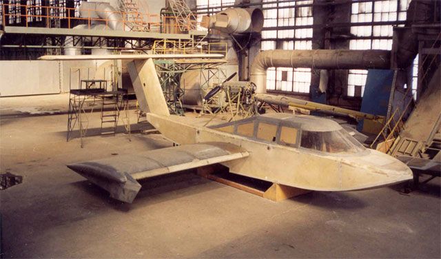

Давным-давно,
              самое начало ветки:
Изготовление этого шестиместного экраноплана началось году в 1995 в КГТУ (КАИ) им.А.Н.Туполева...
...постепенно экраноплан сменил несколько имен, стал четырехместным
История главного виновника открытия ветки ещё не закончилась???
http://www.cps-rt.ru/innovations/?t=0&v=3&id=157
(обратите внимание на дату публикации)
    52,8 КБ · Просмотры: 136
...@ S_Vladimir...жаль, что проект стапельный!
...но Слава Богу, что не перевелись люди продолжающие дело сов.-рус. конструктора Алексеева! 😉
...ну и желающие заработать!
...честным трудом и своими мозгами...
