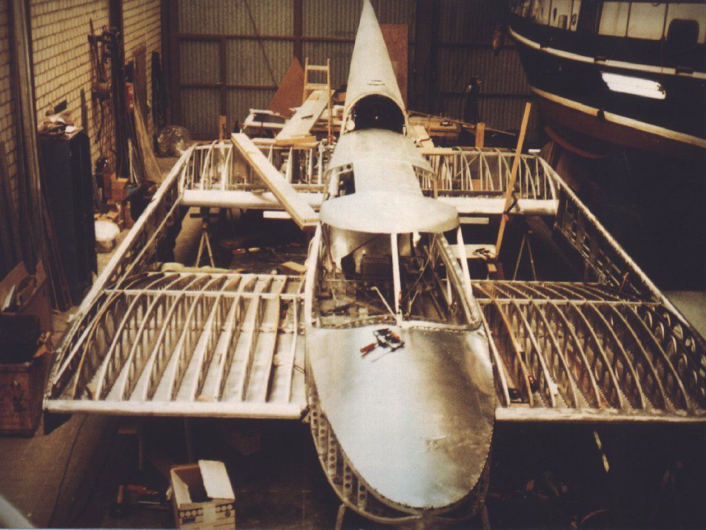

По оригинальным йоргам реально мало инфы. Вот на этой фотке видно, что переднее крыло не такое уж тонкое (и нижняя сторона близка к плоской).
Вот здесь чувак говорит о своих злоключениях, когда для радиоуправляемой модели выбрал вогнуто-выпуклый профиль. Пришлось заменить плосковыпуклым.

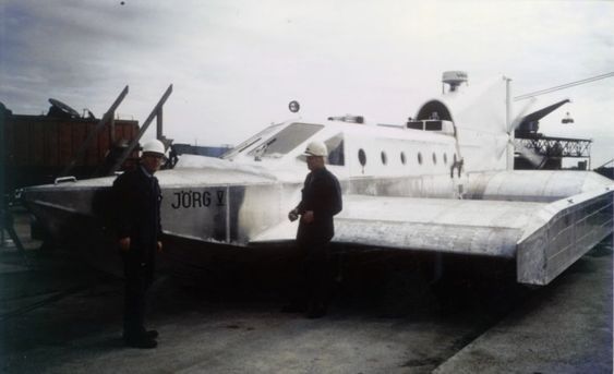

Но заднее крыло полюбому толще. Если взглянуть на фотку самого крупного детища Йорга (надо полагать, вобравшего весь опыт) - ОЧЕНЬ сильно толще! У меня впечатление, что Йорг перестраховывался, чтобы не дай бог заднее крыло не ушло в тень переднего, если машина чуть поднимет нос.
А угол заклинения заднего походу меньше. В то же время выглядит так, что и переднее крыло установлено под углом, далёким от критического - то есть вздыбившаяся машина срыва на нём не получит и к земле за счёт этого не вернётся.

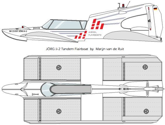

На этом рисунке Углы крыльев почти одинаковые Переднее крыло не имеет вогнутости
Оптимальными углами считаются переднее 4 градуса заднее 6 градусов
Скорее всего Г Йорг экспериментировал поэтому на разных машинах разные крылья и разные углы их установки

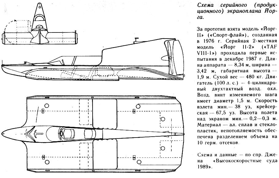

По рисунку примерно получается хорда переднего и заднего крыла 3 м Между крыльями 1,2 м
Угол переднего 5 гр толщина профиля 12%
Угол заднего 1 гр толщина 15 %
Центр масс в районе задней кромки переднего крыла
... Переднее крыло не имеет вогнутости...
Если вы думаете за ту пунктирную линию под передним крылом, то это лишь линия скулы, а не то что вы себе фантазируете.

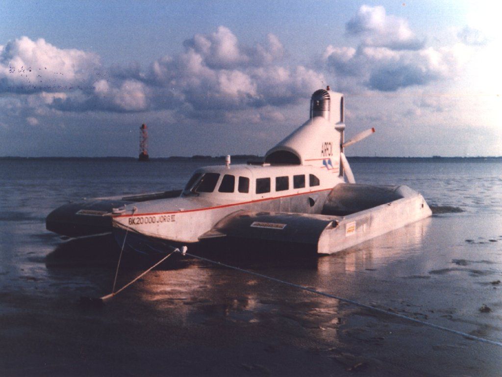

Это тот же самый аппарат "Йорг II", в тех же самых видах , только с профилями в разрезе - переднее крыло вогнуто:
С углами и профилями, Йорг экспериментировал в аэродинамических трубах, а также на радиуоправляемых и самоходных моделях, ровно до появления "Йорга-II".
Дальше он в схему каких то принципиальных изменений уже не вносил, а только лишь масшатабировал во всё более и более крупные образцы:

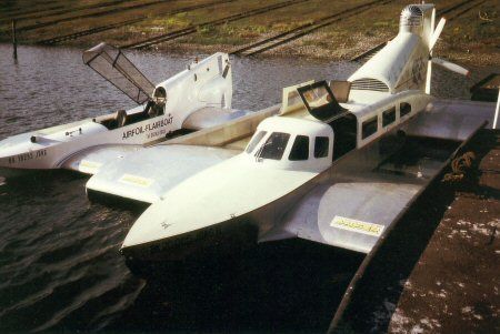

Кстати, видео более раннего варианта двухместного "Йорга", где отлично видно профилировку переднего и заднего крыльев:

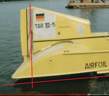

На рисунке винт сильно наклонён вперед
а на видео он практически в горизонте
Или это разные экранопланы ?
Да всё там с наклоном винта в том видео на месте:
(а ещё и плюс при разных ракурсах, искажения на фото и видео могут иметь место быть 😉)
