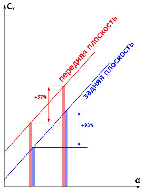

- Вот, просто и по делу. А то тут некоторые про продольное V походу впервые слышат. Поясню графиком. Положим, у нас одинаковые плоскости. Установив их с продольным V, мы просто смещаем кривые Cy(α) - имеется в виду α аппарата. И получаем вот что:
- Причём моменты относительно не важно какой точки у нас изменяются пропорционально Cy. И если при исходном угле атаки моменты были уравновешены - то при изменённом равновесие нарушится, причём так, что аппарат будет стремиться вернуться к исходному углу атаки.
То есть передняя центровка (ЦТ впереди фокуса) стабилизирует по тангажу, а продольное V - именно по углу атаки.
Того же самого, что и продольным V, теоретически можно добиться, взяв для задней плоскости менее несущий профиль, с меньшим Cy или меньшим наклоном Cy(α). Однако у менее несущих обычно и срыв наступает раньше, что чревато подхватом, если задняя плоскость участвует в создании подъёмной силы.

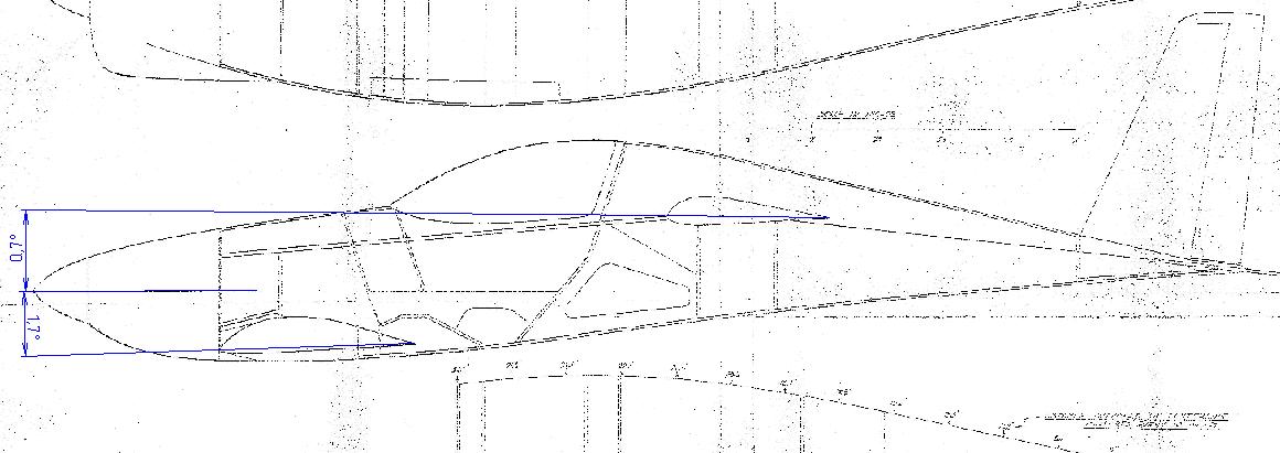

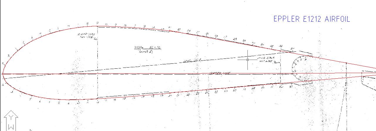

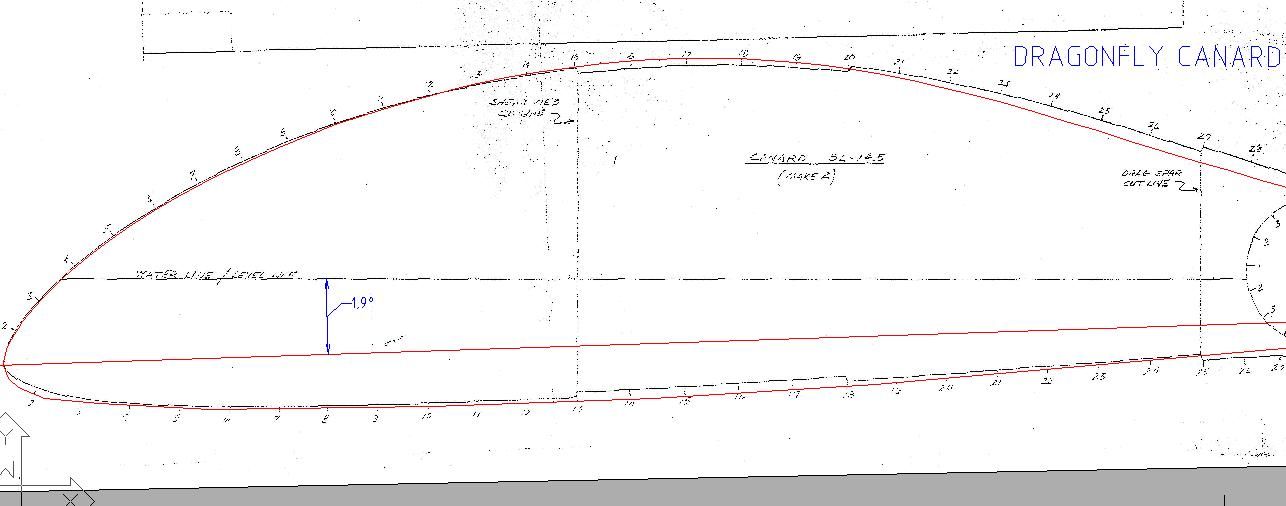

... Суо, вероятно, высокий у переднего?
переднее крыло - профиль Dragonfly Canard
заднее крыло - профиль Eppler E1212
Впрочем, иллюстрация слишком неоднозначна .
точнее, в соответствии с рабочей КД угол меж СГФ и хордой:
- переднего крыла 1.9 градуса
- заднегокрыла - околонулевой
