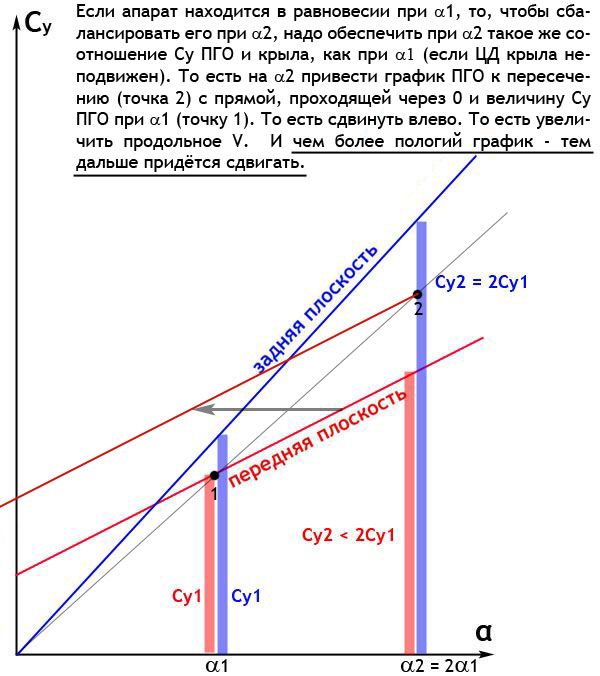

Я правильно понимаю, что Вы решили устойчивость пологостью Су ПГО (а установочные углы одинаковы???)?
Однако, по смыслу (будем считать, что) углы указаны для основного крыла (кормы).
У меня вопрос, почему Вы решили, что Су кормы должен быть обязательно ВЫШЕ (больше), чем на ПГО?
Второе, в моём понимании альфа аппарата на крейсере =0.
Не готов полностью указать ВСЕ Ваши ошибки, и, возможно, в какой-то мере Вы правы, но для меня всё (Ваша задачка) решается вот так:
da = dtng * (kV - 1), где
da - изменение угла атаки ПГО
dtng - изменение угла атаки аппарата
kV - к-т продольного V (= aпго/aок на крейсере).
И в этой ф-ле я не вижу скрытого Су по альфа.
А к Вашему графику ещё вопросы,
Почему точка 2 не наверху, не на линии задней плоскости?
Каков физический смысл серой прямой?
Точнее, он и определяется обратным соотношением углов (отношение Су по альфа).
Чтобы разобраться, -- лучше следовать от простого к сложному, вычленяя отдельные иксы,
Например, принять, что на крейсере Су-ки РАВНЫ. Треугольники красивее строятся.
Ну, так и получается. Я про обратно соотношение. Можно говорить, том, что ДА, чем положе -- тем дальше сдвигать, но по мне формула выше и правильнее и однозначнее.
Она в себе учитывает и изначальное соотношение Су-ков и т.п.
Представьте, что спроектировали экр с ПГО малого удлинения (Су ОЧЕНЬ пологий), устойчивость решается "игрой на отстояниях", и потому альфа -- одинаковые. А те секунды, когда перепрыгиваем через препятствие -- устойчивость обеспечивается пилотом. Вобщем, ничтожного изменения на ПГО достаточно, чтобы без пилота аппарат сам ВООБЩЕ не занял устойчивого положения. и НЕ ВАЖНО, насколько пологий на ПГО Су.

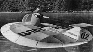

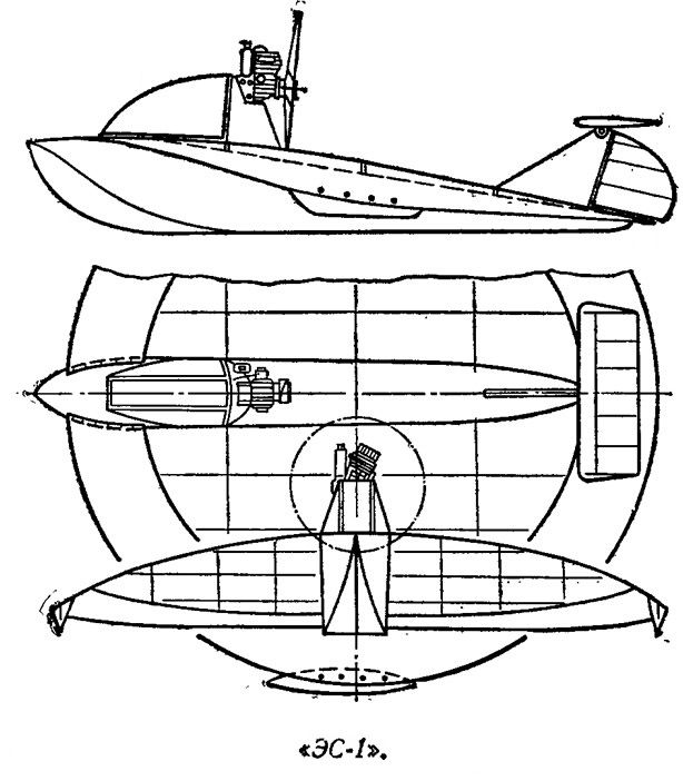

Экспериментальный экраноплан ЭС-1.
Разработчик: ЦЛСТ, Ю.В.Макаров
Страна: СССР
Первый полет: 1971 г.
Для изучения устойчивости и управляемости крыла круглой формы в плане при движении над опорной поверхностью, а также для исследования возможности использования сверхлегкого экраноплана для спасательных целей в ЦЛСТ в 1971 году конструктором Ю.В.Макаровым, выпускником МАТ, был разработан и изготовлен экранолетный стенд ЭС-1.
ЭС-1 оснащался водоизмещающим корпусом-лодкой с небольшими «скулами» и плоским днищем (испытания предполагалось проводить, в основном, при движении по мелководью, льду и снегу). Периферийная часть крыла, которая составляла 30% его площади, была гибкой. Это обеспечивалось тем, что крыло экраноплана было выполнено комбинированным. Центральной, жесткой части крыла был задан плоско-выпуклый профиль относительной толщины 6%. К жесткой части крыла была пристыкована гибкая кольцевая поверхность из листового полиэтилена, увеличивающая диаметр крыла до 3,6 м.
Экраноплан имел Т-образное хвостовое оперение и цельноповоротный стабилизатор, элероны отсутствовали. Управление по крену осуществлялось рулем поворота. За фонарем кабины располагался двигатель с толкающим винтом.
Потому что точка 1 (крейсер) тоже не на линии задней . Cy переднего и заднего не одинаковы в обеих точках, а их соотношения одинаковы.
Это линия объединяет значения, которые должно принимать Cy передней поверхности, чтобы соотношение Су передней и задней было постоянным.
Да, так нагляднее. Тогда серая линия совпадёт с линией основного крыла (синей).

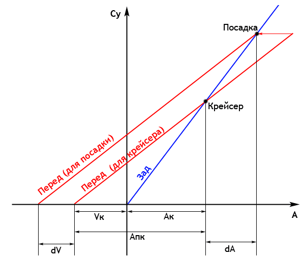

Что касается уравнений - действительно, из условия балансировки* Yп/Yз = Aп/A = const, где Y - подъёмные силы передней (п) и задней (з) поверхностей, Aп - альфа передней, A - альфа аппарата, равный (условно) альфа задней - получается:
dV/dA = Vк/Aк = (Aпк/Aк - 1) или dV = dA(Aпк/Aк - 1). Обозначения см. на рисунке, к значит крейсерские.
* - при неподвижных ЦД.

А что делать с ПГО в виде диска? В тех поплавках, что на рисунке выше (ЭС-1), особого смысла не вижу.

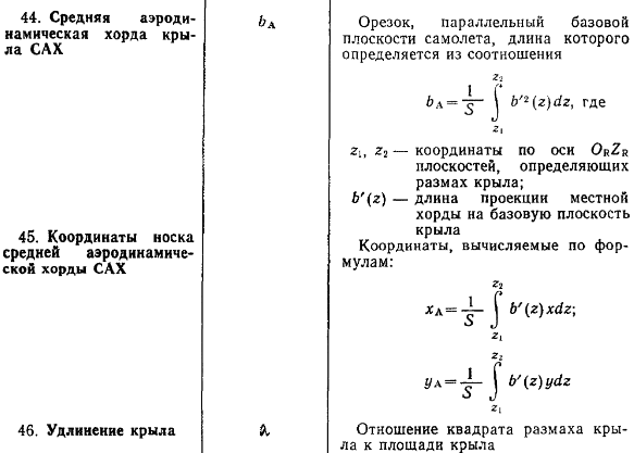

Почему у меня получается корень из 2?
Что-то я запутался (хотя скорее не я). В формуле лямбда = L^2 / S (которая есть даже в ГОСТе 22833-77) имеется в виду размах реального крыла или эквивалентного прямоугольного?
Screenshot 2023-12-16 at 20-48-33 Скачать ГОСТ 22833-77 Характеристики самолета геометрические...png
Но даже с эквивалентным крылом 2^0,5 чё-то не получается.
Делать подобие шатра, как сделано у ЭС-1 и у Липпиша.
Ромб с кромками под 45 - это квадрат. Если бы он стоял как квадрат, удлинение было бы 1.
А если его развернуть по диагонали, площадь не поменяется, а размах увеличится в 2^0,5.
