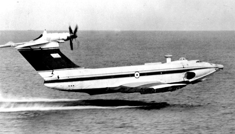

Вот и я об ЭТОМ. Давайте я скажу по другому. Это, что был за такой успешный "классический" аппарат в гражданской авиации, к которому присовокупили идею интегральной компоновки и устойчивость выросла (или хоть бы и качество)? Даже представить . . .
У самолетной схемы ГО вынесено далеко назад за НП, мало того, что оно там (на Алексеевских машинах) -- весьма раздутое, с отрицательной ПС
V-образное оперение КМ намекает, что ПС положительная. И вот ещё фото "Орлёнка", где заметен угол атаки стаба в полёте.

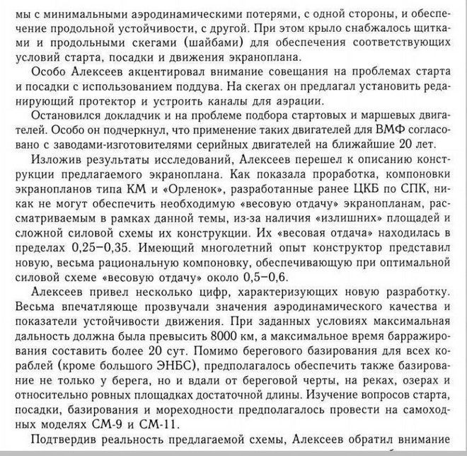

Я тут в старой теме, которую просмотрел от корки до корки (но бегло), пару интересных вещей нашёл.
Во-первых, к вопросу лодочного мотора.
Во-вторых, к вопросу интегральной схемы: Алексеев, оказывается, на склоне лет именно на неё уповал.
Удивительно но Алексеев прекрасно понимал основные недостатки своих машин. Однако предлагать выходы из ситуации и реализовать их на практике это разные вещи. К сожалению не все цели достижимы даже в принципе. Илон Маск тоже много чего предполагал.
На этом режиме, у него, по-ходу, вообще, продольное V НЕ выполняется.
Но, вот вопрос, Алексеев это понимал???
Или пилот ловил положение ЛА, на котором тот наиболее устойчив при под/отходе к/от экрану/а.
Вообще в полёте я постоянно такое на Иволге наблюдал (положительное альфа на ГО). У меня, вообще, мнение, что это был главный секрет, оберегаемый Колгановым.
А положительное альфа я сам ему в 2010-м "рекомендовал", был такой отчет анализа экранопланов различных схем специально для него.
Смысл в том, что при положительном альфа на ГО, ЦД на крыле должен быть впереди ЦТ, и когда при раскачке ЛА приближается крылом к экрану, -- ПС увеличивается, а ЦД смещается назад (плечо уменьшается) и общий продольный момент оказывается более стабильным.
Продольному V с чего бы не выполняться: угол заклинения стаба на чертежах меньше, чем у крыла. Чтобы заметить это на приведённой фотке, надо смотреть не только на ближний стаб, но и на дальний.
- Согласен. Думаю, у Алексеева ЦТ тоже был позади ЦД переднего крыла, поэтому стабы (фактически, задние крылья) такие огромные.
При угле заклинения стаба меньше чем основного крыла будет выполняться продольное V , а это значит что в полёте общий ЦД совмещён с ЦТ и не происходит никакого изменения альфа.
.. У Иволги Калганова была аналогичная история , и при снижении к экрану основное крыло получало добавку Су от экрана а стаб нет..Это значит , что ЦД перемещается назад , увеличивая плечо от ЦТ и возникает стабилизирующий момент , который уменьшает альфа крыла и дисбалансировку , востанавливая горизонтальный полёт..
А я нигде и НЕ писАл, что "там" (т.е. на Алексеевских и Колгановских машинах) он НЕ выполняется.
Так выглядит на конкретной фотке.
ГО под положительным альфа -- ещё НЕ признак отсутствия продольного V (положительного).
