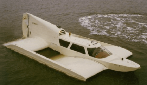

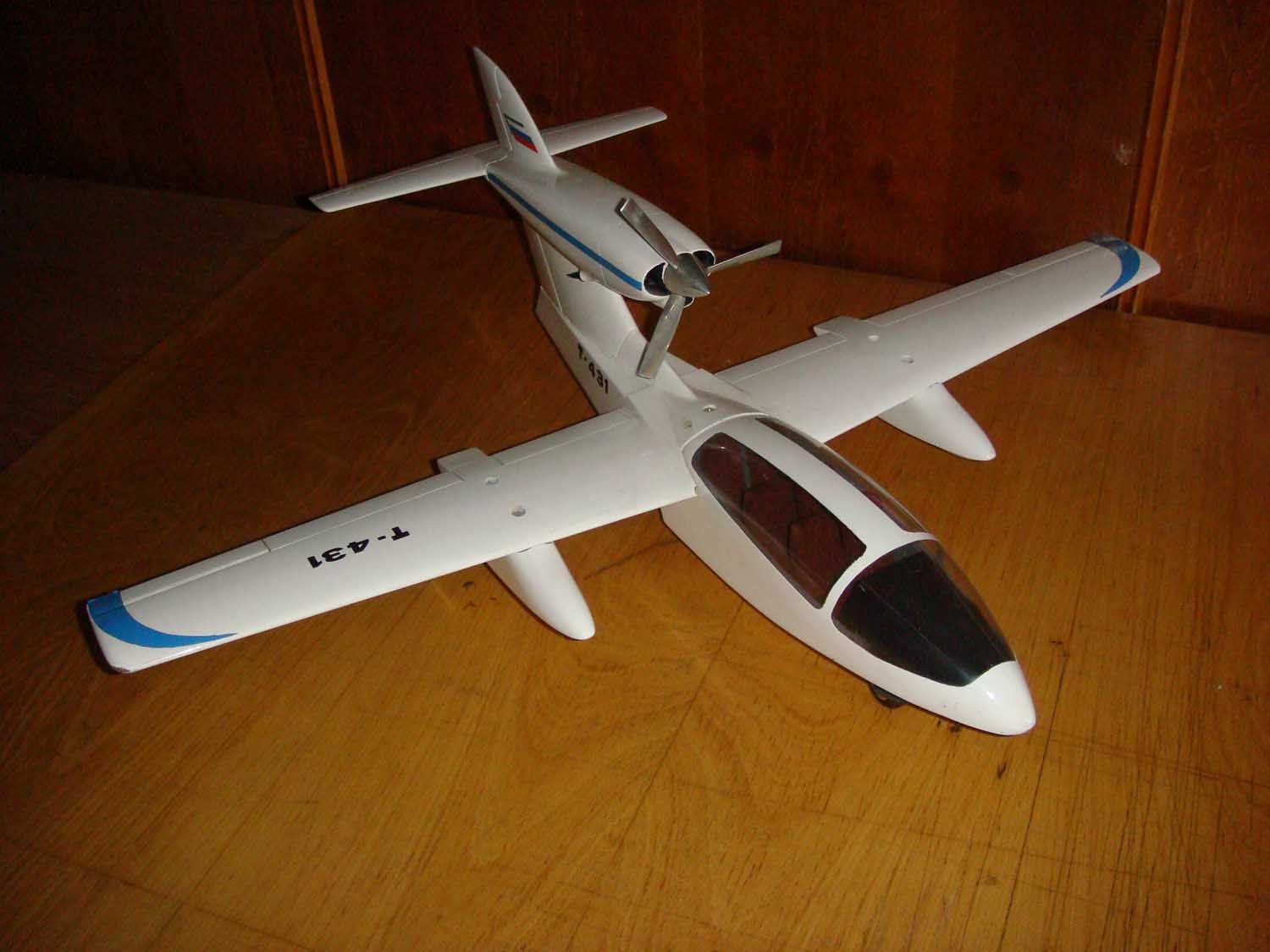

Но мне очень понравилось, что у Грунина цап-царапнули не только липпиша, но и акойю (на уровне проекта, по части размещения движка):

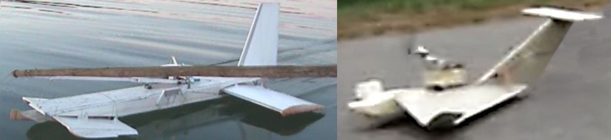

Можете нарисовать ту модель, которая у вас летала? Или секрет?

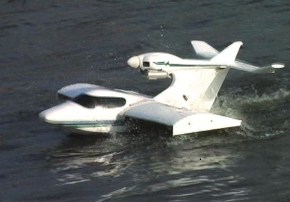

Не секрет. Вот ссылка на её представление: https://reaa.ru/threads/ehkranoplan.8110/post-523258
Ребята были из испытательной команды Колганова, отремонтировали катер для обеспечения средств спасения и решили совместить полезное с приятным, -- протестировать его и прокатиться. На ребят тогда этот полёт модели очень сильное впечатление произвёл. С кем знаком, до сих пор вспоминают.
Я их ребятами называю. Все были старше меня. . . ))
А вот ссылка на неё (картинку):
Выглядит как тандем. И те, что в работах Галушко - тандемы. Только более хитрые, учитывающие влияние переднего крыла на обтекание заднего. А вы говорили о том, что у утки на переднее крыло приходится меньше четверти ПС. По вашей модели не похоже.
Тандемами обычно называют сравнимые по площади, либо ПС. Здесь плечи (а, следовательно и ПС) 3 к 1.
3. Если ПС различаются 1 к 3-7 -- это НЕ тандем.
Здесь про ПС, поэтому соотношение -- обратное. Самое крайнее -- 1 к 3 (как на модели). К тому времени, когда шеф меня привлек "всё это дело" помочь дозавершить и сделать устойчиво летающим, геометрия обеих НП была уже сформирована.
Вообще считаю, что и 1 к 2 уже НЕ тандем.
И, пожалуй, объясню (свою точку зрения). 1 к 2 -- это тот предельный случай, когда я бы (ещё возможно) по такой схеме согласился делать экраноЛЁТ.
Из тандема -- категорически, НЕТ. Даже, если заднюю вынести вообще из экрана. Ну, может, сугубо экспериментальный аппарат -- большие удлинения и очень большие -- плечи.

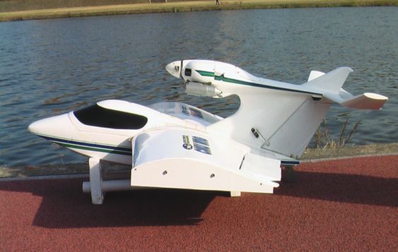

Такая схема размещения движка отнюдь не нова, ещё в 80-е, в США появилась амфибия "Seawind". Чем не экраноплан, если лететь низэнько!? 😉

Уже было сказано: ничего необычного для тандема. Необычно у вас, с учётом того, что ЦТ у вас сдвинут к заднему крылу:
- То есть у вас переднее крыло по площади больше половины заднего, а по ПС треть от заднего? Соответственно, Cy заднего в полтора раза больше. Соответственно, у вас статически гипернеустойчивый аппарат, а устойчив он только как табуретка с далеко разнесёнными ножками. Кстати, о ножках 😉
Длинный фюзель это и есть ваше ноу-хау? Хотя я допускаю, что вы подстраховались ещё и тонким профилем переднего крыла (чтобы сорвалось при возрастании тангажа).
И вот так примерно ваша модель будет соотноситься по размеру с моделью того же взлётного веса, спроектированной по Липпишу.
___
Поправлюсь: около экрана ваша модель статически устойчива: фокус по тангажу у неё будет позади фокуса по высоте. Так как при возрастании тангажа (поворот относительно ЦТ) ПС возрастает на заднем крыле, а на переднем убывает (фокус даже позади фокуса заднего крыла), тогда как при удалении от экрана убывает на обоих, хотя на заднем быстрее. Но если забросить её на некоторую высоту - устойчивость исчезнет.
... амфибия "Seawind". Чем не экраноплан, если лететь низэнько!? 😉
Даже если низэнько, в том виде, т.е. как есть, экраноплан из него никудышный - и хорда небольшая, и т.д., и т.п.
Но... в каждой шутке...
Вот и группа корейцев, проводя исследования по экранной тематике, использовали готовую (покупную) модель-копию Seawind,
"доработав напильником" до экраноплана:
А, что у утки бывает по другому?
Вот, и шефу однажды пришлось объяснять, что пологий Су (низкий Су по альфа) впереди (у передней НП с малым удлинением) -- это еще не залог устойчивости. Странно, что его однокашник, другой дОцент, преподававший мне конструкцию самолетов ("второй номер в команде"), почему-то "постеснялся" ему (первому) указать на правило продольного V, которое он мне преподавал. Это был не единственный (странный для меня) случай, когда учение у них отрывалось от практики. Здесь мы преподаем студентам, а здесь мы чего-то строим летающего. Как-будто два раздельных информационных пространства.
Вам правило продольного V "не зашло", -- оттуда и траблы с пониманием.
Кроме устойчивости (читай, возвращаемых моментов) неплохо бы понимать, что аппарат изначально должен быть сбалансирован по силам и моментам. По силам -- фигня, -- аппарат найдет баланс скоростью. А, вот по моментам, -- примерно, так:
Су по альфа на альфа эффективный на площадь и на плечо должны быть с обеих сторон равными.
А в экране ещё и с учетом обоих значений к-тов влияния экрана.
Вопрос, про что забыли Вы?
Кстати, не факт, что соотношение площадей такое, как указываете Вы.
Нет, но если для Вас не понятно, что у более длинного "игра на отстояниях" более выражена (легче/проще реализуема) с меньшим изменением углов атаки, то -- . . . , если Вам так удобнее . . .
Там, действительно, была "фанерка", но до срыва -- далеко, -- шеф сэкономил на человекочасах изготовления модели. Да и уменьшить проще, хоть по хорде, хоть по размаху. А срыв -- это вредно и опасно, тем более, что в ТОМ полёте она вышла из экрана.
