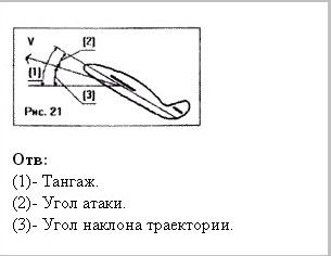

Угол атаки - угол заключённый между вектором набегания воздушного потока и хордой крыла. Угол тангажа - угол заключённый между вектором движения ВС (вектор набегания воздушного потока ) и строительной осью ВС . Угол установки крыла - это угол образаванный строительной осью ВС и хордой крыла.
А теперь объясните как могут изменяться независимо,и  чем ещё отличаются ,если разница у этих углов (атаки и тангажа)- установочный угол крыла?
Разница в неточности приведенных формулировок или в неверном их понимании.
Угол атаки - это угол между вектором местной скорости и хордой крыла.
Угол тангажа - это угол между связанной и поточной (а лучше- неподвижной) системой координат.
Если Вам понятна разница между местной скоростью и скоростью движения (потока на бесконечности), то должна быть понятна и разница между углами атаки и тангажа.
Но для лучшего понимания, повторяю, надо рассматривать не поточную, а неподвижную (земную) систему координат. Тогда вообще никаких вопросов быть не должно.
Все очень просто , зачем усложнять .

А как назвать угол между направлением траектории и направлением набегающего потока. Вы полагаете, он всегда = и обязан быть =0? (след с ПНП, отраженный от экрана на ЗНП).
А эффективный угол атаки, который зависит, например, от скоса потока,  который зависит от того "подставляют" под этот скос экран или не "подставляют" (т.е. отклоняться ему как прежде некуда)?

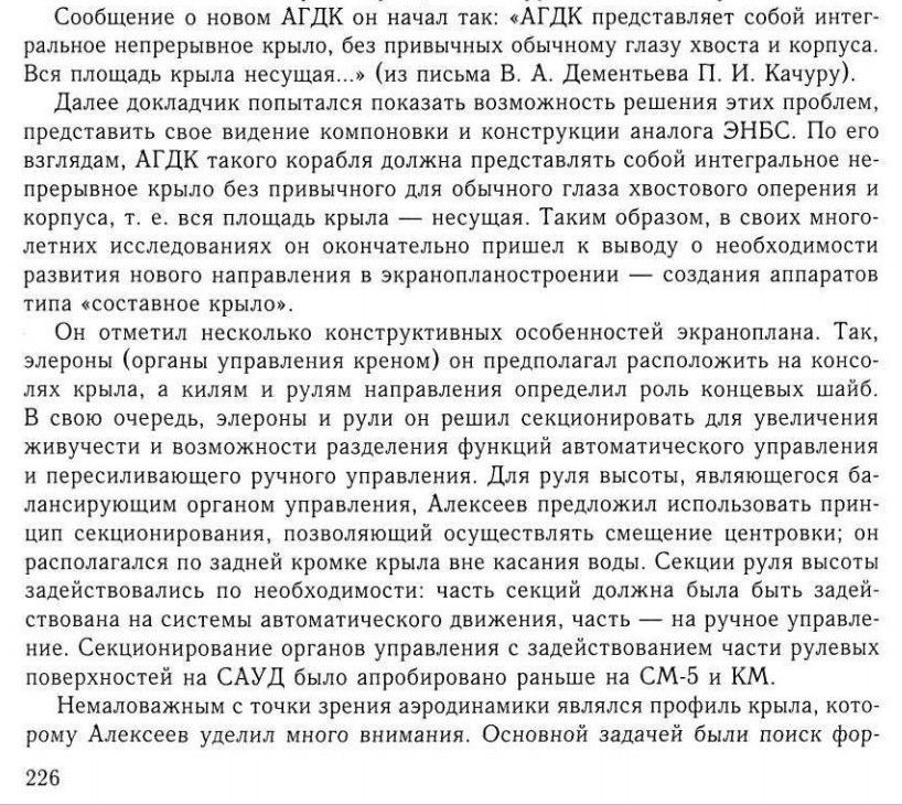

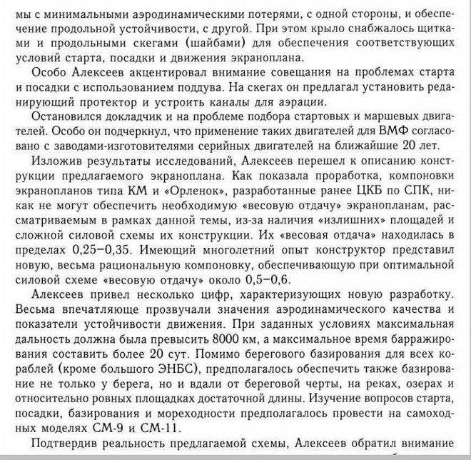

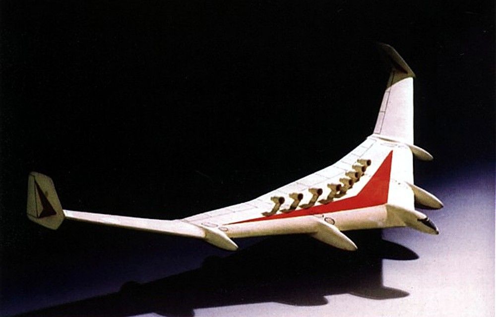

Ростислав Алексеев в процессе эволюции опыта и мышления пришёл к выводу , что схема экраноплана  КМ и Орлёнок  А-90 - аэродинамический тупик . Схема составное крыло  по всем характеристикам рулит . На картинке схема составное крыло , законцовки крыла  летят вне экрана .
Жаль только Р.Е. Алексеев не объяснил, зачем экраноплану такое сильно стреловидное крыло ? В чём его преимущество перед прямым крылом или небольшой стреловидности на экране вблизи поверхности ?
Попытка создания компоновки экраноплана в схеме «составное крыло-бесхвостка» (СК-Б) делалась при разработке концепции экраноплана второго поколения (тема «Секунда», проект 08970).
При этом не удалось решить, как минимум, две главные проблемы:
- обеспечить устойчивость экраноплана схемы бесхвостка;
- спроектировать работоспособную силовую установку, обеспечивающую эффективный старт и посадку с поддувом, и экономичный крейсерский полет.
Бесхвостки не получалось.
