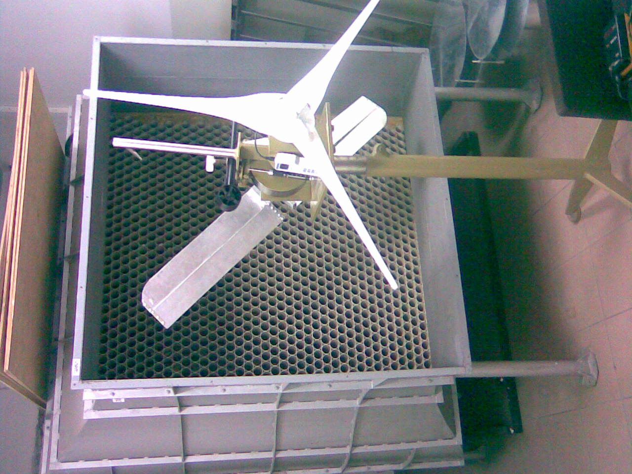

Интересная работа, спасибо.
А нельзя ли снять характеристики сдвоенных винтов в более широком диапазоне углов опережения/отставания? Хотя бы +/- 90, 45, 20, 10, 5 и 0.
И еще, могу ошибаться, но не было бы более корректно проводить испытания всех винтов при одних и тех же оборотах (или окружной скорости лопасти, если винты разного диаметра)?
-спасибо за большую работу!

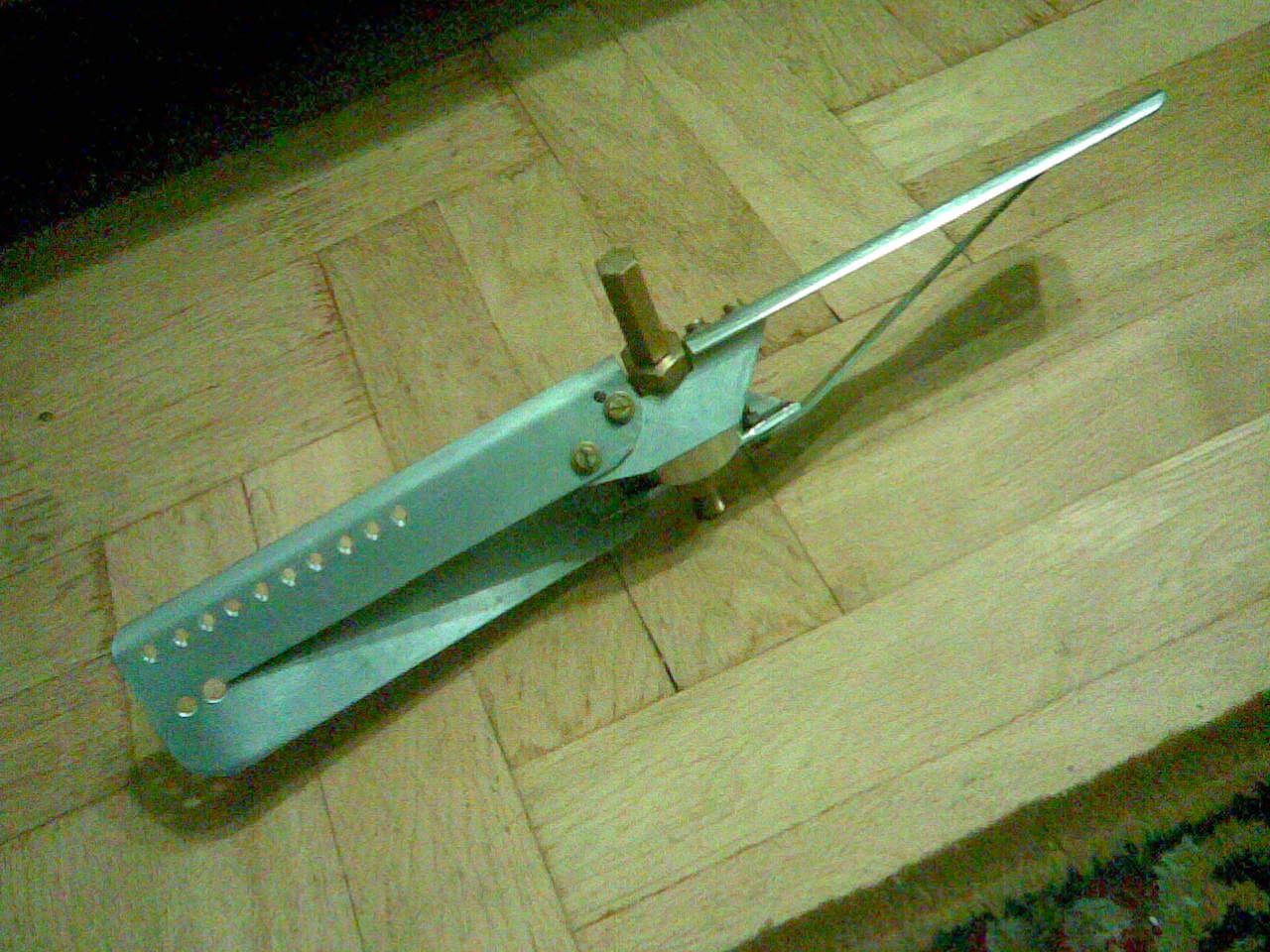

-можете привести сравнение по "шумливости"?
=у меня пропеллеры Махмууда не шумят...

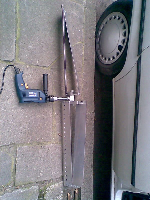

@ henryk

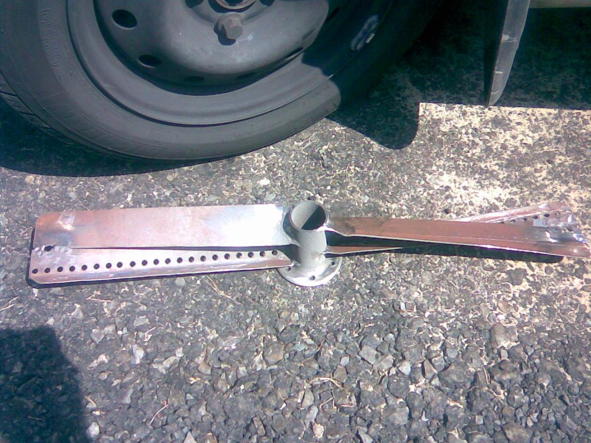

Вы меня удивляете (мягко говоря)! Причём тут дрель? Стоит раскрутить это устройство до оборотов 3-4 тыс.,оно и зашумит,и разлетится! :-X
=стальной пропеллер стал разрываться при ок.3000/мин,
\видна сварка на конце разреза\,
=люменевый крутил до  ок.400\это переделка ротора ветрогенератора\.
=малый люменевый не возмущался и при 4000...

"I still believe in this propeller but I finish first the Spratt 103 !"
=eto slova Bernarda Geffray-hotshiet primienit Z-propeller v svojom SPRATT103.
-nash opyt malienkij=iz stalonoj shesti\ok. 60cm\=tiaga na holostych\MZ250=20 HP\=javno bolshie tshiem standartnyj vint
diam.90cm .
-pri ok.3000-stal razryvatsia.
