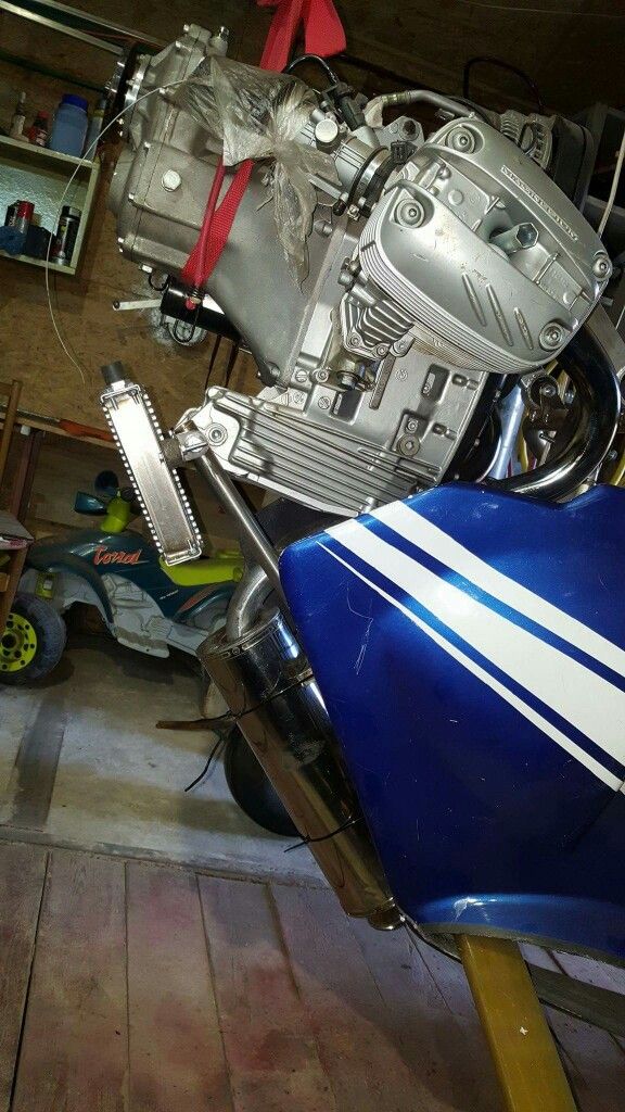

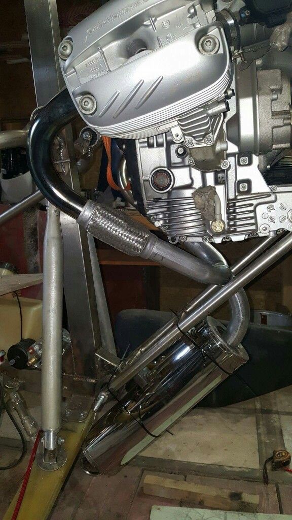

вот так висит. надо еще угол поменьше сделать, обдувку улучшить. но пару дет и так летает норм. температуру масла беру с датчика вкрученного вместо пробки в поддоне. родной датчик живет с мозгами.

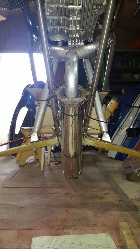

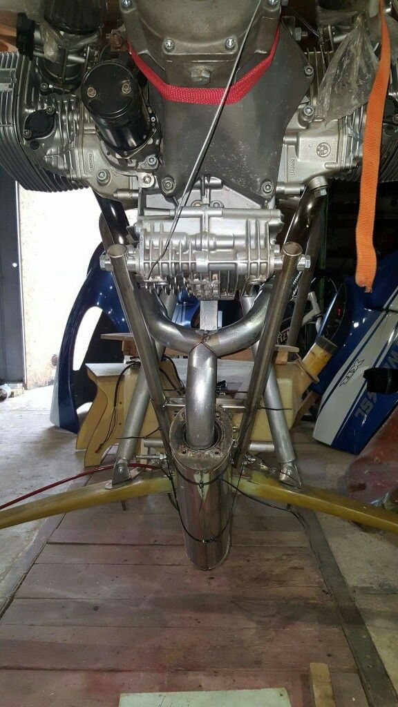

A ya glushitel sdelol (pochti) vot tak:
    125,5 КБ · Просмотры: 315
    126,6 КБ · Просмотры: 357
    101 КБ · Просмотры: 316

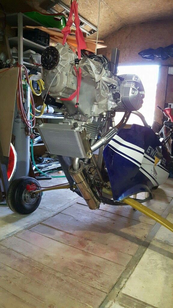

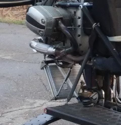

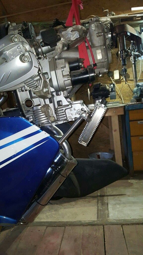

Вместе с масляным радиатором
    129,4 КБ · Просмотры: 357
    132,1 КБ · Просмотры: 303
    130,2 КБ · Просмотры: 306
Все красиво, компактно. Но рациональность должна быть на первом месте на мой взгляд. Маслянный радиатор расположен не оптимально. Нарисуйте или представьте как он будет обдуваться воздухом и насколько это будет эффективно.
Эта схема применяется уже достаточно давно. Условное название Самец. Я ее расматривал, когда делал свою, но посчитал, что можно cделать и по приличней.

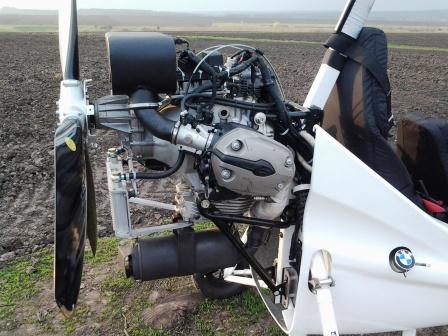

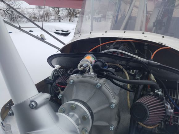

Доброго времени суток уважаемые коллеги ! Огромная просьба к эксплуатантам БМВ : сбросьте фото эффективно организованного  охлаждения цилиндров под капотом .
                               С уважением , Штурман .
При +32 температура выше 110 гр. масла не  поднимается, если не злоупотреблять взлетным режимом. На ВР растет, нужно следить, но это нормально, я думаю. Температуру головок не измерял. И ещё, подсказали товарищи, эксплуатирующие такие же моторы, что, если обеспечить обдув масляного поддона (картера), это благоприятно скажется на тепловом режиме.
