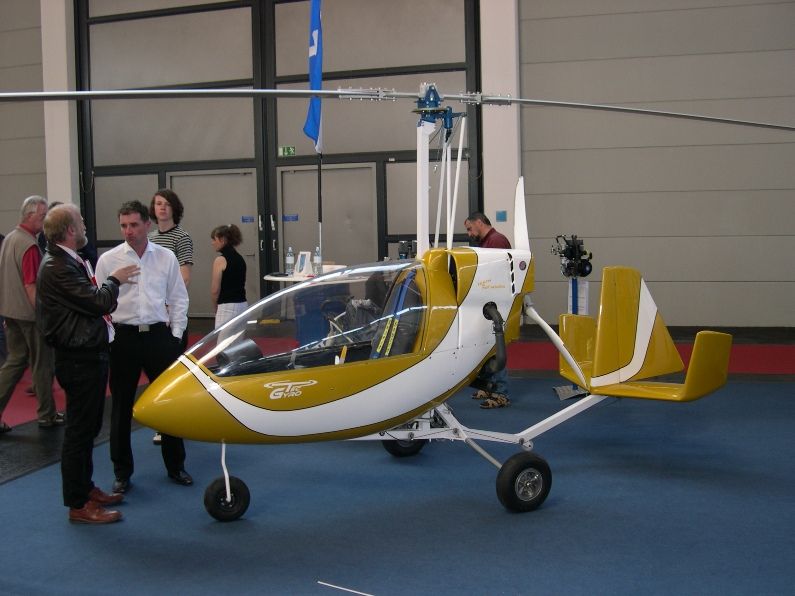

Французский АЖ-мэтр Ксавье Аверсо в прошлом году начал делать новые экструдерные лопасти "Стелла". Недавно упертые немцы, которые делают одноместный кабинный АЖ DF-02, провели курьезные испытания такого ротора. Видео этой ламбады (40 метров) можно видеть здесь:
http://www.gyrotec.de/images/videos/FlyingCarTrailer.wmv
Ротор крутили до 600 об/мин...
Саша, это не немецкий, а наполовину французский автожир  ;D жена автора - француженка, и сын тоже 🙂
Автожир пока серийно не производится, а на выставке Аеро 2007 нашлось аж два (!) потенциальных  покупателя, один из них...ваш покорный слуга...апарат интересен, только мотор Хирт вызывает у меня бо-о-о-льшие сомнения....
Ротор и голова ротора от Аверсо, на нем бо-о-ольшая гравировочка "AVERSO" имеется  😎
Испытания проводились на французской военной базе
