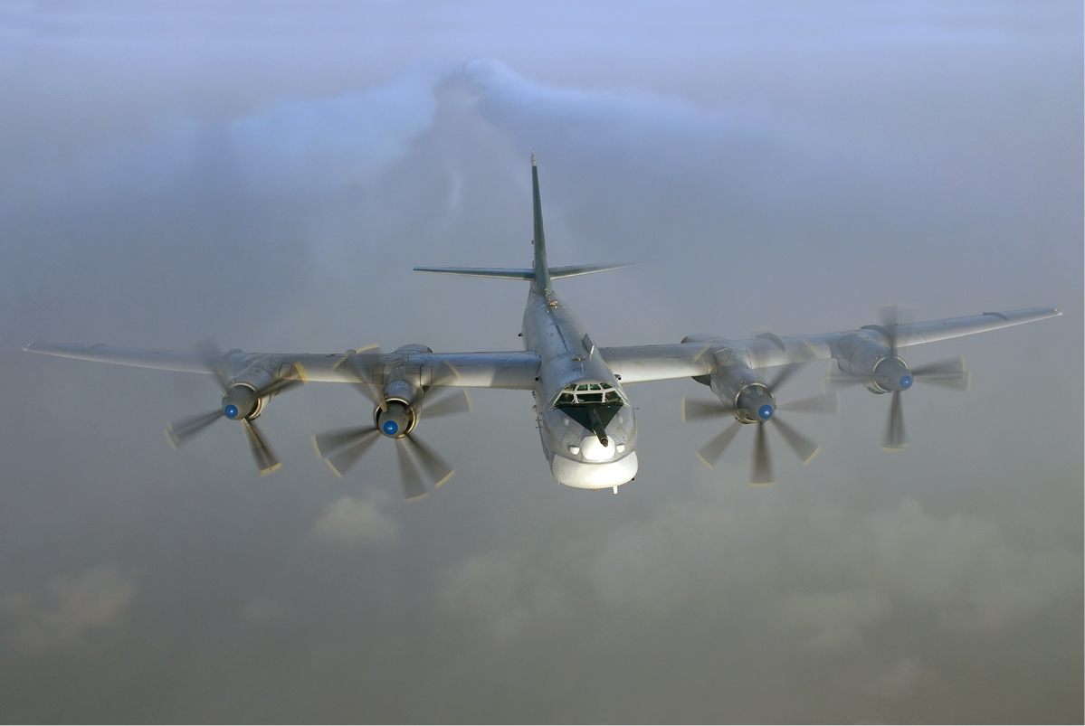

-кстати=какая могла быть удельная тяга на соосных винтах ТУ-95 ,
(кажется,что летал с большой скоростью,под тысячу км/ч !?)
henryk, всего лишь нужно реальные цифры установившейся скороподъёмности и скорости полёта при этом, и будет примерная ясность с градусами!
Это военная тайна, так как этот самолёт входит в ядерную триаду сдерживания. Т.е. от этого параметра зависит мир на планете!😀

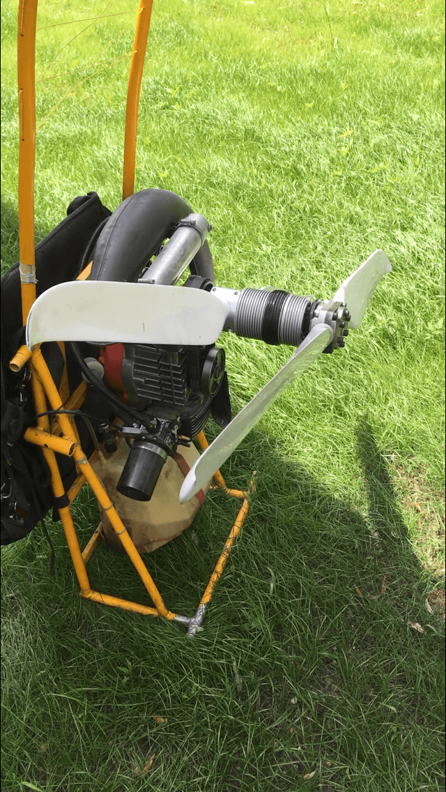

<80 km/h ...NIE vyrozhdajetsia ! =vzlietajet pod uglom ok. 40 gradusov.
Первый вопрос.
Между чем и чем измерялся угол 40 градусов?
Второй вопрос.
Какая при этом была скорость полета в направлении траектории полета (можно указать и горизонтальную составляющую скорости взлета) и какая была при этом вертикальная скорость ?
Третий вопрос.
С какой достоверностью измерялся тот угол "взлетания" и воздушные скорости полета?
Возможно вырисовывается очередное польское чудо антигравитации.
Странная эта страна Польша.
Там и литры в ведрах измеряют, и масса тел уменьшается рядом с вращающимися волчками, и много других чудес соседствуют рядом с местными жителями.
Так и было? Как на эскалаторе в метро - что-то сомнительно. Умерьте фантазию, Генрик.
Я так думаю, что мозг Генриха поражен сорокодумщиной.
Поэтому все его слова следует ужимать примерно в 40 раз.

Чтоб взлетать под углом 40 градусов надо, чтоб воздушный винт развивал тягу равную 0,64278 от взлетного веса без учета сил сопротивления.
Геометрия однако.
Геометрия однако.
MTOW=150 kg
iff F=150 kG =vertical (90 deg.)
F=80 kG... <40 deg.
ЗЫ=калькулятор у меня сломался,рассчёты выполняю на пальцах.
(Богдану показалось=на один глаз= что К-В взлетал под углом 45 град,
что возмёш со слепого !?...)
AK=10, F horisontal= 15 kG ( 4 лс должно хватать !)...
ЗЫ2= а подсчитать перегрузку,действующую на прыгуна ,невмоготу ???
=150000/15000= 10 кг/лс..
если принять АК=10 то сила тяги =15000 кГс,
стало быть Удельная тяга около 1 кГс/лс...?
=на оргинальном деревянном 132 см было 2 м/с,
после заполнения переднего кармана пенопластом стало 2,2...
=с двумья винтами=значительно лучше,на замеры прийдётся подождать.
