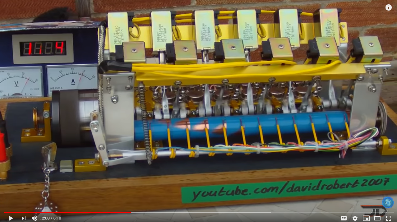

Наверное самое удивительное из всего что можно себе представить у нас еще впереди вот как пример ЭЛЕКТРОДВИГАТЕЛЬ НО ВЕСЬМА НЕОБЫЧНЫЙ

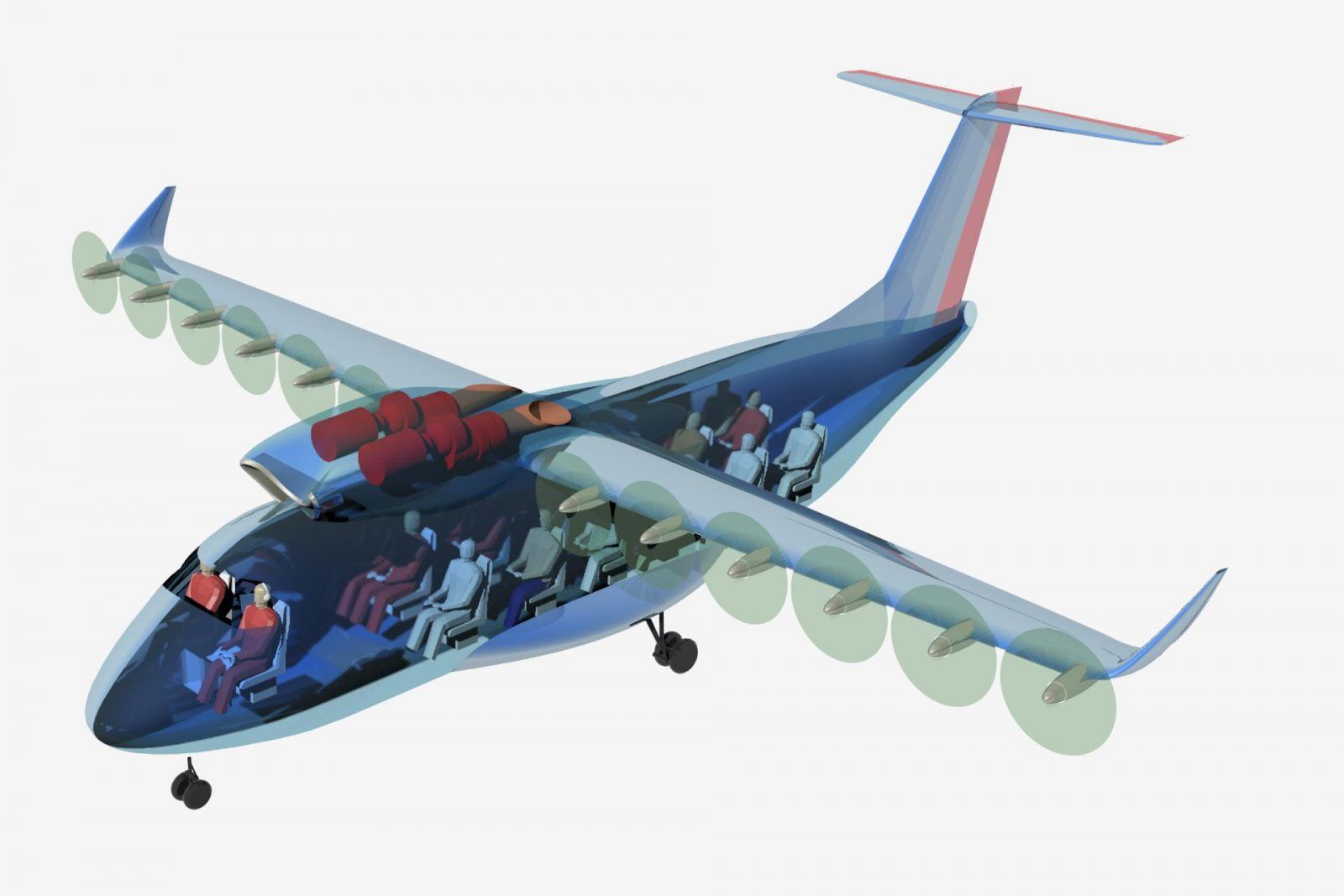

Региональный самолет с множеством малых пропеллеров
Множество небольших пропеллеров, распределенных по всему крылу, более длинное и тонкое крыло, меньший вертикальный стабилизатор - достаточно одного взгляда на конструкцию самолета Мартина Хепперле, чтобы понять, что это не обычный авиалайнер. «Электронный самолет будущего будет сильно отличаться от того, к чему мы привыкли», - говорит инженер, работающий в Институте аэродинамики и поточных технологий DLR . Простая интеграция электрических силовых установок в существующий парк не будет эффективной, потому что: «Общая конфигурация самолета должна соответствовать двигательной установке». Хепперле считает, что изменения в конструкции самолета могут вызвать цепную реакцию желаемых эффектов.
Это также относится к его конструкции регионального самолета с распределенной двигательной установкой, в которой множество небольших пропеллеров, расположенных вдоль крыла, создают большую подъемную силу. Площадь крыла может быть уменьшена, что позволяет снизить вес, сопротивление и мощность, необходимую для движения. Наличие большего количества источников движения обеспечивает большую безопасность в случае отказа двигателя. «Двухдвигательный самолет должен иметь возможность безопасно взлетать в случае отказа двигателя. Имея это в виду, двигатели имеют слишком большой размер. Если одна из многих силовых установок выходит из строя, эффект гораздо менее драматичен», - объясняет Хепперле. Это также помогает контролировать; Частично управлять самолетом можно с помощью двигателей около кончиков крыльев. Вертикальный стабилизатор больше не должен работать так тяжело, чтобы компенсировать это, поэтому он может быть намного меньше и легче по конструкции, что приводит к меньшему сопротивлению.

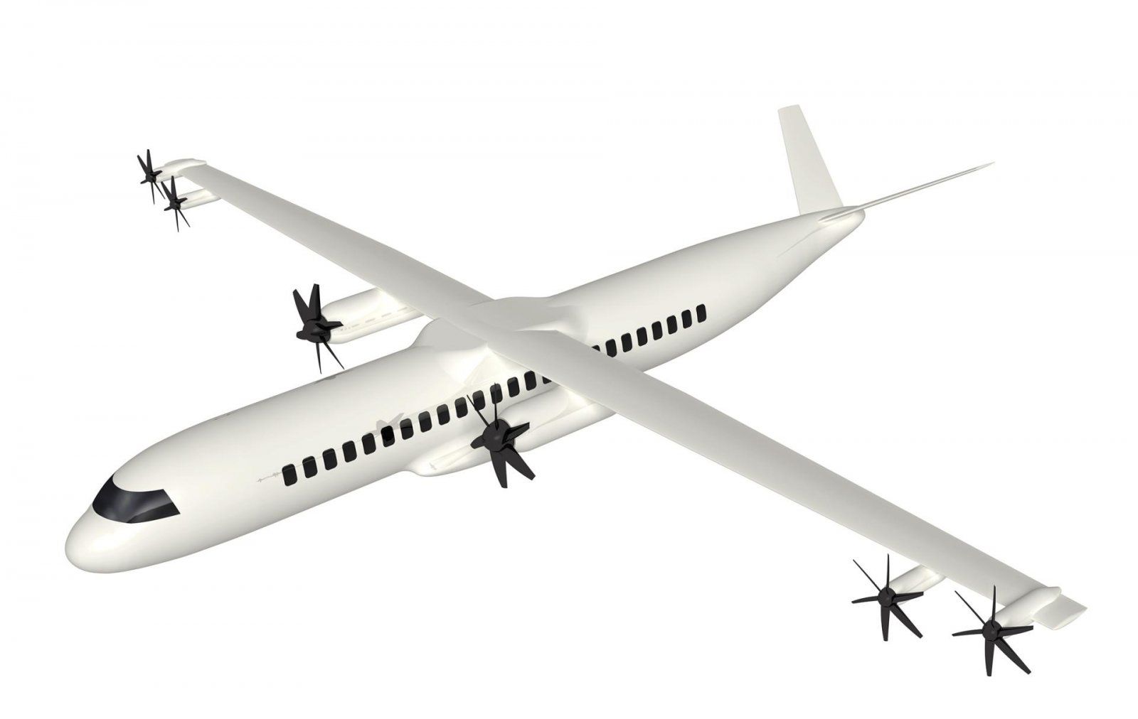

Также детально проанализирована другая концепция гибридно-электрического регионального самолета с иначе распределенными силовыми установками. Такой самолет позволит снизить расход топлива более чем на 30 процентов по сравнению с нынешними самолетами.
