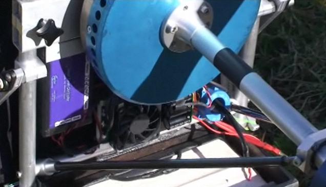

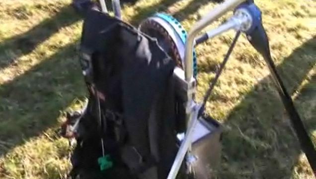

Замеры уровня шума производились при высоте полета аппаратов 75м и показали в сравнении с двухтактным моторчиком (85децибелл) всего лишь 58 децибелл для электропривода. Шкала измерителей шума традиционно логарифмическая, то есть разница - очень большая. Сброс на 10 децибелл означает ВДВОЕ меньший шум. А тут оказалось "сброшено" 27 дБ.
Такие приводы для дельтапланов можно уже заказать по почте у немца Toni Roth (a.roth@t-online.de). Срок выполнения заказа 3-6 месяцев.
Для производства моторчиков для электрошютов ищут инвесторов.

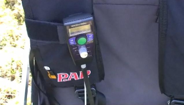

На снимках электропривод с шарнирным креплением лопастей винта, пульт контроля за степенью заряда аккумулятора и кнопка пуска мотора (размещается на руке).
Длительность непрерывной работы мотора на "форсаже" около 10 м­инут.
Дальность горизонтального полета на одной задрядке около 14 км.

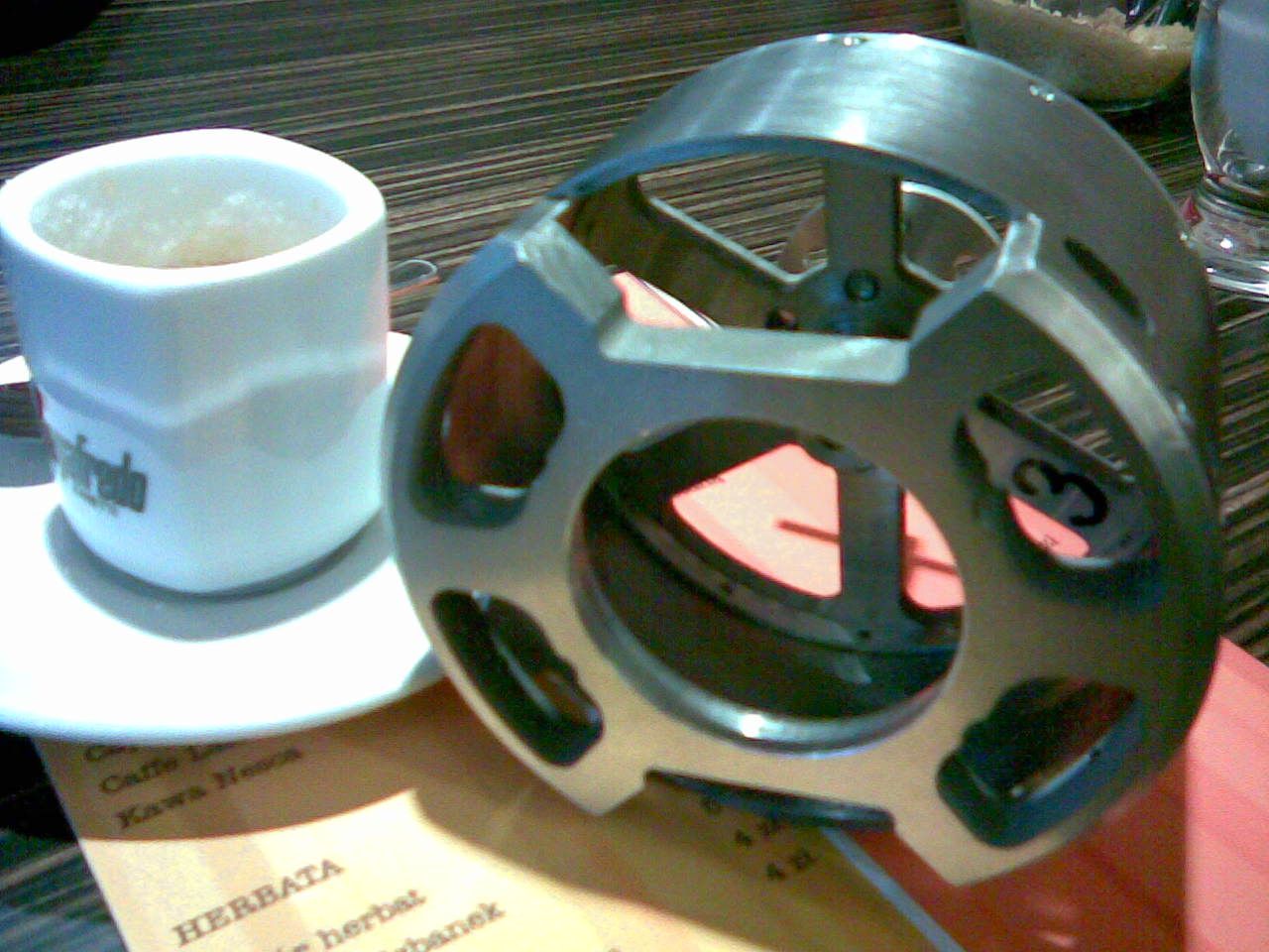

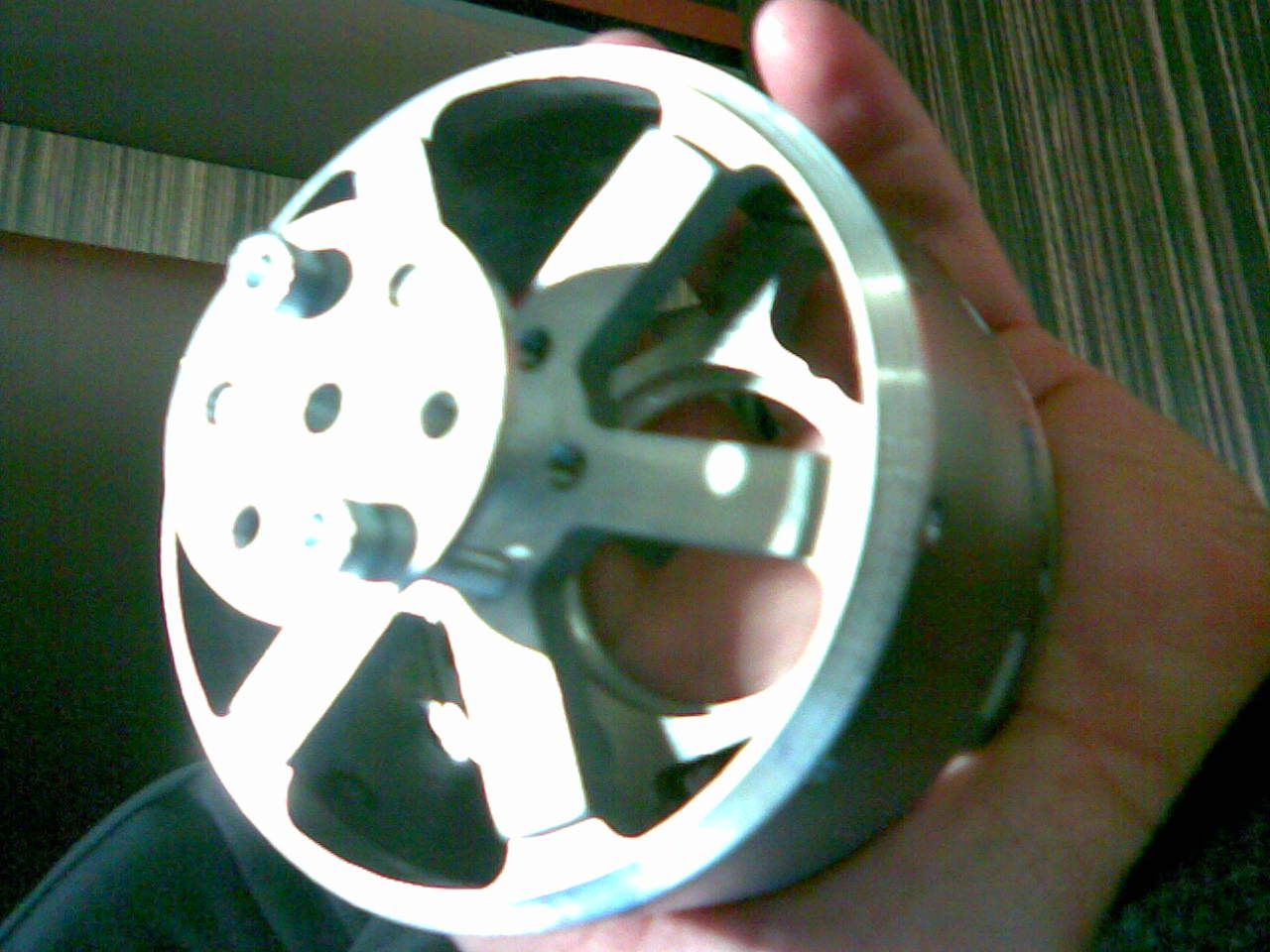

-[ch1090][ch1072][ch1084] [ch1084][ch1072][ch1075][ch1085][ch1080][ch1090][ch1086][ch1074] [ch1074][ch1089][ch1077][ch1075][ch1086] 150[ch1075]. [ch1072] [ch1084][ch1086][ch1097][ch1085][ch1086][ch1089][ch1090][ch1100] [ch1084][ch1086][ch1090][ch1086][ch1088][ch1095][ch1080][ch1082][ch1072]=12[ch1082][ch1042][ch1090]\1,5[ch1082][ch1075]\.
    149,5 КБ · Просмотры: 218
    130,3 КБ · Просмотры: 207
правда, о точной цене не знаю.
-это обычно неодим-боровые магниты а не самар-кобальтовые.
их вклад в общую стоимость небольшой\маленький вес и размеры\.
нпр.у ПРЭДАТОРа 2*4*40мм!
-у мотора др.ЭККа они потолще\при диам.ротора=217мм\.
-[ch1076][ch1072] [ch1080] [ch1086][ch1073][ch1084][ch1086][ch1090][ch1082][ch1080] [ch1090][ch1086] [ch1087][ch1086][ch1095][ch1090][ch1080] [ch1085][ch1077][ch1090]=[ch1087][ch1086] 4 [ch1074][ch1080][ch1090][ch1082][ch1072] [ch1091] [ch1055][ch1056][ch1069][ch1044]. [ch1080] [ch1086][ch1082].10 [ch1091] [ch1069][ch1050][ch1050].
....и продавались они на митинском радиорынке, почти любых размеров и форм.... даже гдето прайсик был....

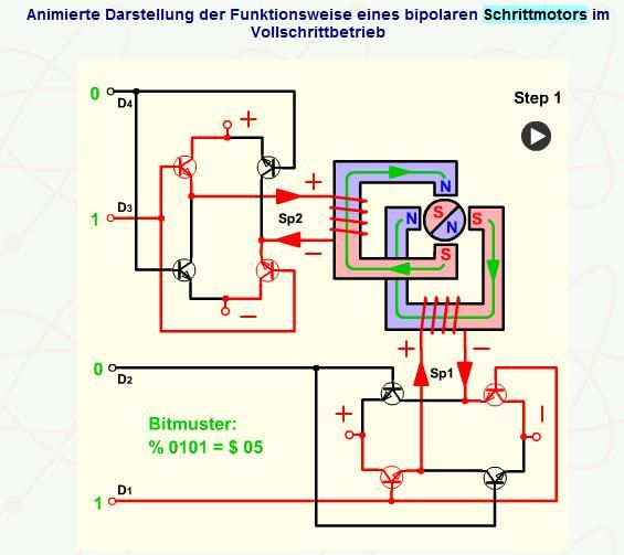

Один из вариантов такого бесщеточного электромотора - использовать высокомоментные шаговые электродвигатели, подавая им очень много "шагов" импульсным питанием. Такие двигатели встраивают, в частности, в поворотные сочленения "рук" промышленных роботов.
Схемки для генерации импульсов и управления таким небольшим моторчиком мне недавно попадались на немецком сайте самодельщика электроники. Там речь о высокой частоте импульсов - до 2000 в секунду. Если моторчик расчитан, допустим с 200 микро-шагами на один оборот (1 шаг проворачивает вал на 1,8 градуса), то при источнике импульсного питания на 2кГц вал крутится с угловой скоростью 10 Об/сек, или 600 об/мин.
Статья там была о модельном электродвигателе и контроллере для него. Но устройство описывалось только для электроплаты. Подробного описания моторчика пока не видел 🙂
Такие маленькие шаговые моторчики самодельщики применяют еще для привода перемещений фрезерной головки на плоттерном столе: станочек вырезает сам нервюры и др. тонкие штучки неустанно (по чертежу) с большой точностью.
Принцип работы шагового двигателя можно посмотреть здесь: www.phyta.net/stepper.htm
Там есть принципиальная анимация. Показано по тактам, как меняется полярность обмоток, с которыми взаимодействует постоянный магнит ротора. (Ротор на практике имеет много магнитов).
Для запуска анимации на том вэб-сайте надо нажимать символ-треугольник.
В самом низу страницы - наиболее развитый вариант "степпера" (шаговика).
