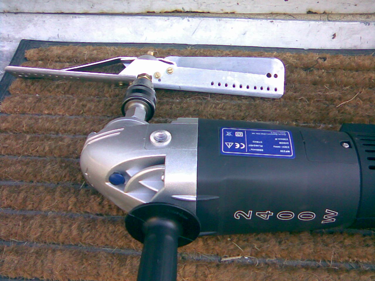

Добрый день!
У меня знакомые парапланеристы
собрали вот такой параматорчик-
http://paraplan.ru/forum/viewpost.php?p=579590

Все супер, только почему они видео не выложили.  😀
Проблема не в том,что сзади что0то крутится, динамике параплана с таким приводом.
А еще фотографии есть?  🙂
Похоже, что вращающий момент такой же как у Предатора: там винт на большой модели Як-55 тоже около 30 дюймов и с оборотами около 5000...
Замечательно, что нашелся-таки легкий пилот, который полетел на таких "модельных характеристиках"  😀
Планируемая длительность моторного полета в десятки минут весьма оптимистична...
Оптимисты движут прогресс!

Фотки и видео(видео снято фотиком короткие куски как жужит движок и старт несколько пролетов мимо склона) поищу на компе где-то есть.
Этот параматор делался на замену легкой бензинки
7 л.с. которая предназначена не терять высоту пилоту
при безветрии и поиске термиков. Ну а сын(пилота) летает даже с набором высоты.
Насколько я помню это самый большой винт какой удалось
найти на тот момент , а для винта в 2 раза больше
наверное потребуется редуктор.Винты двигатель и регулятор покупались в модельных магазинах.
"Если винт смогли бы вдвое большего диаметра применить,был бы уверенный набор...........! "
Или два маленьких винта по Х-образной схеме  🙂
