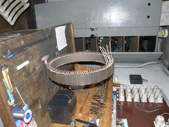

У алюминиевого провода в полтора раза (!) меньше плотность тока на площадь сечения, чем у медного
А теперь сравни массовую плотность. В три раза ал легче. Обмотка квадратным проводом, на тот же ток в два раза легче 🙂. Правда и в 1.5 объёмнее поэтому требования к охлаждению жёстче.  Никто не идиот, замена меди ал нормальная промышленная практика. Как вы уже заметили с расчётным падением мощьности. У меня даже литература с расчётами и рекомендациями где-то валялись. Увеличение числа витков не панацея. Чем обусловлен выбор 200 вольт? Может 400 лучше?
По поводу использования алюминиевого обмоточного провода даже и начинать спорить не буду - сделаете машину хоть по одному параметру (кроме стоимости) лучше чем при использовании меди - Вас пол миллиарда китайцев будут носить на руках. И я весьма проникнусь. А до тех пор...
А 400 вольт.. Ну да, а сколько ячеек аккумулятора понадобится? А заряжать их как и чем? Плюс ко всему, 400 вольт уже будет шить, при малейшем удобном случае.

Напряжение и ток надо выбирать не наобум, а исходя из минимальной массы при удовлетворении других параметров.
1) Толстый провод - большой ток, потери на нагрев.
2) Тонкий - меньше ток, но больше напряжение, больше витков и больше потери веса на изоляцию т.к.
     а  -   напряжение больше
     б  -   суммарная поверхность больше
     в  -   периметр окр. провода в сечении 3.14D, а сечение 3,14D[sup]2[/sup]/2 и при уменьшении диаметра провода соотношение медь/лак в обмотке уменьшается.
Плоские провода (большого сечения) применяются не потому что меньше давят друг на друга, а потому что при большом сечении легко гнутся и вообще лучше укладываются(плотнее).
Плотная катушка меньше, иногда это важно и потому, что рыхлую надо шире обхватывать магнитопроводом - он длиннее и тяжелее, магн. потери в нем больше.
Т.е. надо по идее оптимизировать и магнитопровод, а здесь и пост. магниты. Есть посильнее, дороже, разной формы, с разной макс. темп. (определяет степень "форсирования").
В целом (+подшипники, валы, корпуса...) и получается рассчет электродвигателя. Типового расчета таких двигателей увы не знаю... 🙁

Вы о чём?? Причём тут "каждому своё"? Речь, насколько я помню, с подачи ни о чём не жалеющего В.Л.446, уже давно идёт о двигателях, а точнее о неких новых проектах и, отчасти, о вариантах улучшения имеющихся. Или я что-то пропустил? В этой логике уже были предложены алюминиевые провода, магнитные шарики с ДеалЭкстрима и полуметровые блины с крестами. Это, по мнению некоторых, вполне может помочь улучшить или даже создать авиационные(?) электродвигатели с характеристиками или не хуже, а, желательно и лучше имеющихся. А вы, на скромное (зато реализуемое) предложение перемотать имеющиеся двигатели - прайс зачем-то демонстрируете. Это Вы к чему?
Кресты не суть  - для простоты, про шарики не я, ну а зачем, чего мотать, тогда  уж взять купить, да скоро будет их полно, как грязи по весне, а это делаю себе, вот так вот нужно мне.
Ну и хорошо. И даже отлично. Только вот из Ваших картинок и букв абсолютно непонятно что же именно вы делаете. Какое-то загадочное "это". Ни мало-мальского ТЗ, ни, даже, каких либо устремлений не озвучили. Информативности - ноль. Даже простой пищи для ума и то ноль.
Исходя из того что Вы поведали миру, видится что получится у вас действительно только какое-то "это", но не двигатель, и уж тем более не авиационный. Хочется уберечь Вас от бессмысленной траты времени и денег, каковые, как мне кажется, Вы стремитесь потратить не просто на изобретение велосипеда, но в добавок ко всему - ещё и с квадратными колёсами.

Если сделать значительно дешевле, то получится так же значительно хуже. Более того, люди не просто так сидят годами в лабораториях и тратят уйму денег на исследования и эксперименты. Посему даже если потратить столько же денег сколько стоит девайс в магазине, то даже и в этом случае получится хуже. Возможно что "чуть" похуже, но всёж хуже - однозначно. О чём, собственно, и речь.

Пожалуйста не передёргивайте. Я не считаю Ваших денежек. А полагаю что их следует экономить исходя из Ваших же публичных стонов о том, что вот, мол.. то дорого, сё дорого. Как и не бью по рукам. Делайте ими, конечно же, всё что Вам заблагорассудится.
Однако, мне видится что каждый человек, видя что кто-то избрал совершенно тупиковый и непродуктивный путь (связанный, в данном случае, да - с бессмысленной тратой денег и времени) обязан приложить некоторые усилия, что бы этот некто попросту не растрачивался. Вы, отмечу, так и не огласили ТЗ, хотя я любопытствовал. Вместе с тем, Ваше стремление - как видно из Ваших слов, - сделать некий двигатель, каковой будет дешевле существующих, и если и хуже, то чуть-чуть. Ну так вот я и хочу заострить Ваше внимание на очевиднейшей вещи - можно сделать двигатель дешевле промышленного, но он будет РАДИКАЛЬНО хуже, либо же следует принять во внимание, что Ваш самодельный двигатель по сумме затрат непременно окажется дороже промышленного. При этом далеко не факт что лучше. Вы, по каким-то странным причинам придерживаетесь обратного мнения, что меня и удивляет безмерно.
