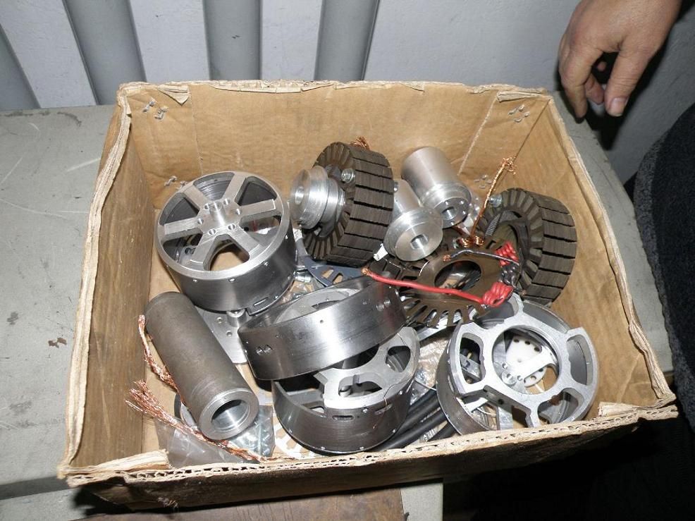

henryk! а от какого мотора этот статор на фотке  P1163793_001.JPG?
наверное, полметра в диаметре?!!
"а от какого мотора этот статор на фотке"
Ну извините Вы меня вопрос ведь не ко мне, но постараюсь пояснить, как видится то мне. Железа часть мотора здесь на киловат 50, катушки видно посему, конечно же свои.
от какого мотора этот статор на фоткеP1163793_001.JPG?
-это статор низкооборотного генератора для ветряка с верт.осью.диам.ок 60см.
кстати,несмотря на такой диаметр=легко проворачивается рукой за ось\нет торможения от магнитов\!

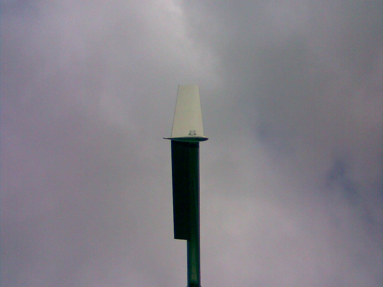

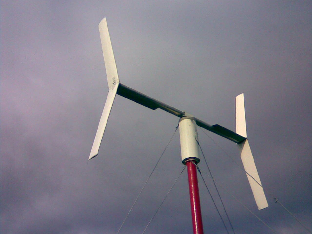

нет ссылки на конструкцию ветряка что на фотке
-это экспериментальная конструкция,должна быть лучше чем:
http://www.ewec2008proceedings.info/ewec2008/allfiles2/352_EWEC2008fullpaper.pdf
http://www.ewec2006proceedings.info/allfiles2/0102_Ewec2006fullpaper.pdf
У него лопастя меняют угол атаки? Под ветер
  Не меняют, но шумит он изрядно........и раскрутить его надо сперва! 🙂
Да ладна :-? а как тогда он должен работать, если сам не страгивается с места, да ещё ктутит нагрузку в 12 квт?
