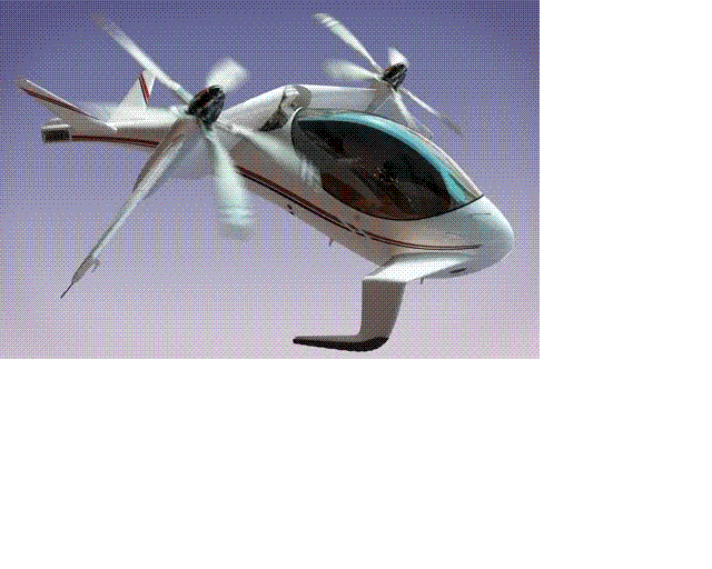

...как этот конвертоплан, который только как проект везде предлагается компанией. В конструкции предлагают компановку дизель-генератор, и эл. двигатели на приводе винтов...
    34,4 КБ · Просмотры: 187
=малый вес электромоторов=поменьше момент инерции всего
летадла...гууд!
🙂Если бы так и было - рынок был бы ЗАВАЛЕН, "...сим девайсом"! :IMHO Но, увы! Это - ТОЛЬКО ПРОЕКТ! :-/
