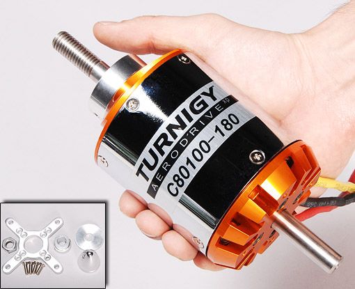

Здраствуйте!
Подскажите, вот задумали сделать электропарамотор
вот подобрали двигатель http://www.parkflyer.ru/35540/product/5139/
Модель: TR80-100-A
Максимальная мощность: 7000W
Сопротивление: 17мОм
Регулятор: 150A
Напряжение питания: макс. 48V
Скорость вращения: 180 rpm/V
Вес: 1570г
Вал: 12мм
Диапазон напряжений: 20-48v
Ток холостого хода: 3.3A
Аналог: 60-80см3 бензиновый двигатель

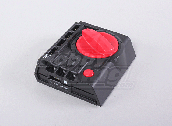

Все хорошо но никак не можем понять, каким образом сделать ко всему этому приделать "ручку газа", ПОДКАЖИТЕ камим образом можно сделать ее или купить, может кто то с чем то подобным сталкивался?

Там-же покупаете "сервотестер" и включаете в регулятор.
И фсе. :craZy
У него должен быть маленький жгутик из трех проводков, заканчивающийся мамой с шагом 2,5 мм и скосом. Один из проводков земля (черный), другой питание (красный), третий управление (желтый). Вот на желтый подаешь с периодом 20мс импульсы от 1,1 до 2,1 мс. Дальше - зависит от настроек регулятора, по умолчанию 1,1 мс - останов, 2,1 мс - полный газ.
Регуль надо калибровать при первом включении, в "мануале" к регулю будет написано.
Проще не строить, а купить дешевый сервотестер с ручкой-крутилкой в пластмассовом корпусе. Стоит около 7 долл. на хоббисити.  :~)
С уважением.
Так кое что стал понимать!
Вот что я понял, беру мотор, контроллер и сервотестер ну и конечно аккумуляторы
подключаю мотор к контроллеру, к контроллеру питание и сервотестер (тоже как я понял сервотестер вместо приемника) и все должно работать, кручу ручку сервотестера и обороты меняются
вот нашел серотестер http://www.parkflyer.ru/35540/product/100637/
Spec.
Servo Type: (760us/560Hz) or (1520us/66.6Hz) HV or Standard
Input voltage: DC3~12.6V (1~3S Lipoly)
Plug: Futaba & JR
Weight: 35g
Dimensions: 63x55x21mm
Attention: Do not input a voltage that is higher than your servo can handle.
И еще такой вопрос питание будет 48 В, двиготель и расчитан на 48 вольт, а вот остальное т.е. контроллер и сервотестер вынесет это?
