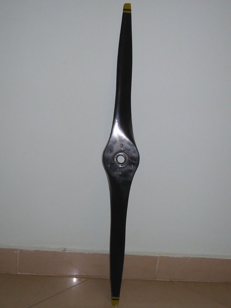

Я когда-то изготовил серию таких экспериментальных узких винтов диаметром ~90 см (по тем же причинам - хотелось без редуктора поставить максимально возможный диаметр, обороты позволяли, но шаг выходил слишком малый) в количестве трех штук, с относительной шириной чуть меньше 5%. Но результат меня не удовлетворил. Да, винты выходили на расчетные обороты, но тягу показывали меньше чем винт меньшего диаметра, но с обычной шириной 8-10%. Там где с обычным винтом я снимал ~20 кг тяги, узкий на больших оборотах давал ~15 кг. Допускаю, что технология изготовления была несовершенна, с пластиком может получиться лучше (на больших оборотах и узких лопастях выше требования к качеству профиля и толщине лопасти), но так как мой опыт в этмо смысле не завершился положительно, то советовать по этому поводу ничего не могу.
Наш опыт изготовления узкого винта (из тех же соображений) был положительным. Винт Ф960мм и h=0,3 (ЕМНИП), при 4100-4200 об/мин и 8 л.с. давал 33-35 кг тяги,что позволило летать на парамоторе дядькам до 75 кг весом. Винт,что на фото -пластиковый,но прототип был деревянным.

Тогда получится то же самое,но - тяжелее,сложнее и менее надежно.
ну мне примерно то же самое сказали НО! если сумма крутящих моментов высокооборотистых двигателей будет больше, чем 1/4 часть крутящего момента одного низкооборотистого двигателя, то крутящий момент варианта с редуктором будет иметь больший крутящий момент. не так? на счет веса - можно даже не спорить - высокооборотистый вариант с редуктором получается в некоторых случаях даже легче, по надежности - два двигателя, два регуля, две группы батарей... если качество изготовления не брать в учет, так откуда же менее надежно?  а вот по цене.... это да!

ну мне примерно то же самое сказали НО! если сумма крутящих моментов высокооборотистых двигателей будет больше, чем 1/4 часть крутящего момента одного низкооборотистого двигателя, то крутящий момент варианта с редуктором будет иметь больший крутящий момент. не так? на счет веса - можно даже не спорить - высокооборотистый вариант с редуктором получается в некоторых случаях даже легче, по надежности - два двигателя, два регуля, две группы батарей... если качество изготовления не брать в учет, так откуда же менее надежно?а вот по цене.... это да!
Мощность равна произведению крутяшего момента на частоту вращения:при равной мощности двигателя(ей) и равных оборотах на валу винта моментам ничего иного не остается,как быть равными...с учетом,конечно,того факта,что при одном двигателе без редуктора ВСЯ мощность приходит на вал винта;при системе же из двух двигателей и редукторе с двумя входами,мало того,что к.п.д.никак не выше единицы - из-за нестрогой синхронизации этих двигателей некоторая часть мощности будет гулять между моторами,минуя вал винта:либо надо ставить редуктор суммирующий,т.е.как бы дифференциал наоборот.И,естественно,система с минимальным числом элементов окажется легче,надежнее и проще.
Насчет же увеличения надежности дублированной системы - надежность увеличится в том случае,если при отказе первой вторая позволяет безопасно продолжить полет;если для полета нужны обе системы,вероятности отказов каждой из них суммируются и остается меньше.

То что сложнее, это да, но то что тяжелее, для меня не совсем очевидно. К сожалению автор вопроса не привёл данные по массе предлагаемых двигателей, но часто более высокооборотный двигатель имеет меньшую массу, чем низкооборотный, при одинаковой мощности. Если посмотреть на характеристики двигателей, которые автор предлагал раньше (для редукторного и без редукторного варианта) , то примерно при одной и той же мощности массы двигателей отличаются практически в два раза.

                   С учётом массы редуктора, вес установки может оказаться не больше без  редукторного варианта. К тому же в редукторном варианте конструкцию выходного вала можно сделать такой, какая необходима для применяемого винта. По поводу надёжности для меня сложно сделать однозначные выводы не имея информации о надёжности элементов. Возможно менее мощные элементы (двигатели, регуляторы) окажутся надёжнее, хотя возможно и обратное.
Рассуждение абсолютно некорректно:сравнивать двигатели разной мощности с разной частотой вращения равносильно сравнению мотора легкового Мерседеса и той же марки тягача - мощность их примерно равна,хотя вес моторов отличается больше.чем в приведенных примерах.
Только ставить мотор от седана на фуру никто не спешит - почему,интересно?
