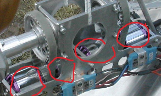

Интересный аппарат! Меня давно интересуют электрички...
Однако на фото все-таки непонятно, 1 или 2 двигателя работают на ремень. Т.е. всего случаем не 4?
1. Возможно это элементы двигателя и их всего только 2, как и явствует из сообщения
2. двигателей  всего 4, спаренных по 2, и общая мощность 4КВт, т.е. на ремень 2, а двигатели всего по 1КВт
3. Двигателей таки 4, по 2шт.  2-х киловатных на ремень и общая мощность значит уже 8?

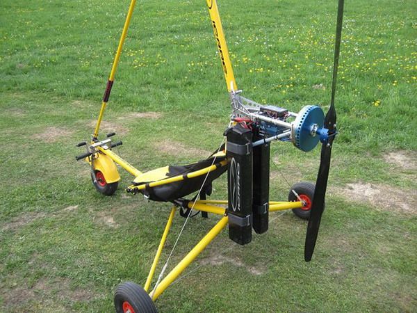

Вопрос :
как добиться лучших результатов по стат тяге применив:
1. двигатель без редуктора
http://www.parkflyer.ru/product/115093/?refcat=20211
2. сделать редуктор на этот двигатель
http://www.parkflyer.ru/product/100599/?refcat=20211
на винте для самолета (модели, БПЛА,,,) принимаю в учет что мощность одинакова.
Сделать понижающий редуктор, безусловно, по статической тяге будет выгоднее. Нужно только следить чтобы шаг при этих оборотах и диаметре был не слишком маленьким и не слишком большим. То есть при выборе передаточного числа редуктора нужно руководствоваться не ограничением скорости кончиков винта, а подбирать обороты винта, чтобы шаг получился реалистичным. Возможно даже, при таких условиях лучше руководствоваться вертолетными методиками для подбора винта.
Какое ограничение на максимальный диаметр винта? С редуктором этот двигатель, например, при 1800 об/мин с винтом 125х40 см по расчету мог бы выдать до 15-17 кг статической тяги. Можно и больше увеличить диаметр, еще сильнее понижая обороты...
А вот без редуктора, пожалуй, повысить тягу можно только аэродинамическим кольцом. Причем его диаметр будет даже меньше, чем мог бы быть по условию не превышения кончиками винта скорости звука. Дело в том, что мощности этого двигателя не хватит даже на то, чтобы обеспечить приемлимый шаг на максимально большом винте, который он мог бы вращать без редуктора. Судите сами: обороты холостого хода 37 В * 190 об/В = 7030 об/мин. Но под нагрузкой обороты будут примерно на 20% меньше (это эмпирическая цифра, в конкретном двигателе может немного отличаться): 7030*0.8=5624 об/мин. Из условия не превышения кончиком винта скорости 260 м/с, на таких оборотах можно без редуктора поставить винт диаметром до D=260 м/с * 60 / (3.14*5624 об/мин) = 0.88 м = 88 см.
Так как кпд двигателя около 85-90%, то из потребляемой от аккумуляторов мощности 37 В * 65 А = 2405 Вт, на винте будет реальная мощность 2405*0.85=2044 Вт.
Чтобы винтом диаметром 88 см на оборотах 5624 об/мин снять с двигателя в статике мощность 2044 Вт, шаг винта должен быть... а, неважно, пару сантиметров. Поэтому придется без редуктора ставить на двигатель винт меньшего диаметра, чтобы поднять шаг хотя бы до 20 см. Поэтому максимальный диаметр винта без редуктора на этом двигателе не должен превышать где-то 60 см, тогда с шагом 20 см на 5624 об/мин он будет потреблять от двигателя около 2000 Вт и выдавать статическую тягу около 10 кг. Если предположим, что аэродинамическое кольцо добавит 30% статической тяги, то это будет 13 кг, на большее даже в теории нет смысла надеяться.
Хотя насколько можно верить расчетам для такой маленькой мощности (я считал в PropSelector), неизвестно. Сильно смущают полученные в расчете 10 кг от 2 кВт. На практике движок мощность 3700 Вт (37 В*100А) с винтом диаметром 44 см выдает около 6 кг статической тяги. Правда я не знаю какой был шаг на том винте и с какими оборотами он крутился, возможно он был неоптимально подобран для этого двигателя.
Видимо я не совсем корректно поставил вопрос. наверное так: что будет лучше (предподчтительней) при одинаковой мощности двигателей, высокооборотистый вариант, но с редуктором, или низкооборотистый без редуктора. какой вариант потащит больший винт? (наверное глупый вопрос, ну физику забыл уже напрочь)  по идее и там и там мощность одинакова и (так как чудес не бывает) если не брать в учет КПД редуктора, результат должен быть одинаков.
