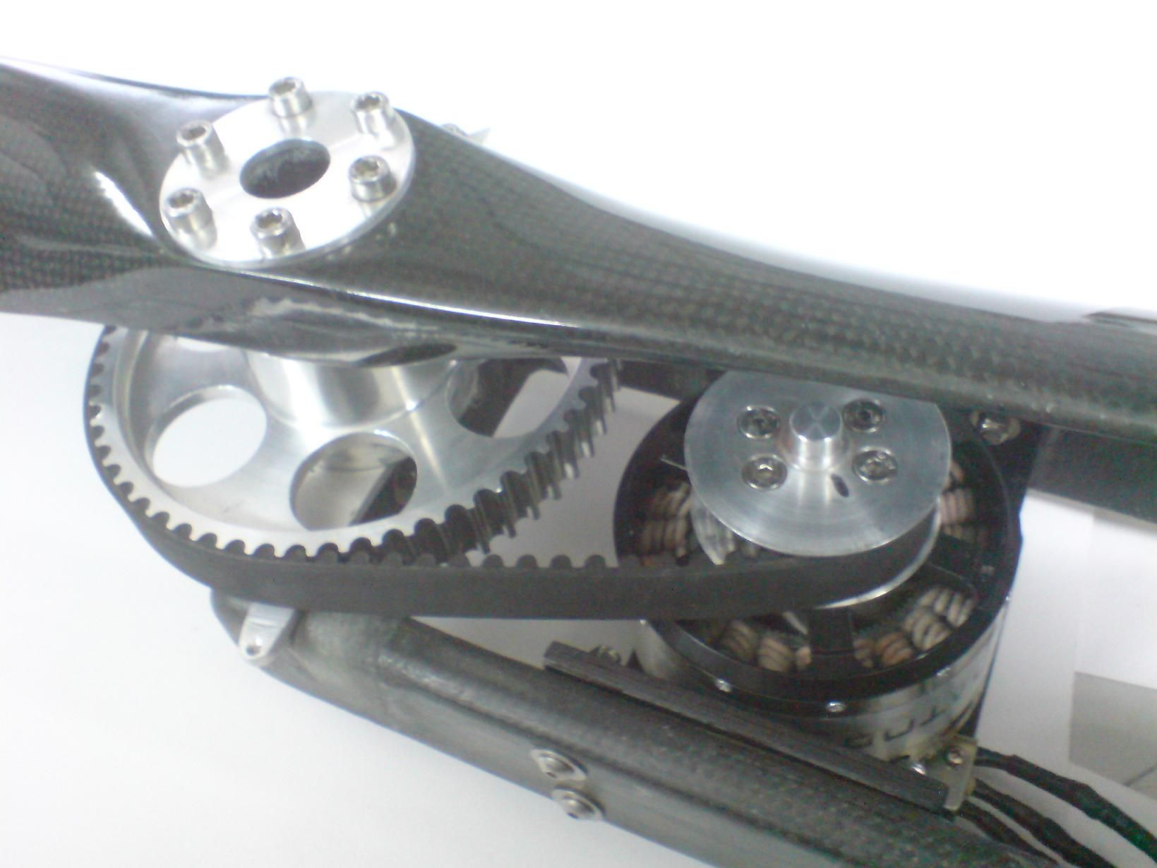

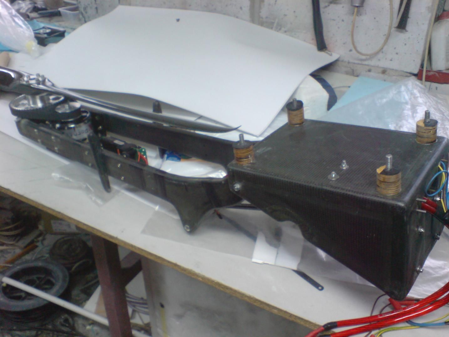

Доброго времени суток, что касается двигателя, который используется в моей установке он уже снят с производства. Поэтому в продаже его не найти, но есть много подобных, но не очень приспособленных под нашу установку, поэтому я думаю, что нужно сделать двигатель, подходящий непосредственно для наших целей, естественно без редуктора. По поводу мощности БКД могу утверждать, что БКД с похожими показателями бензинового двигателя будет всегда выигрывать по мощности. Как уже много раз упоминалось, единственная проблема в питании для него, поэтому нужно повышать КПД всей установки, а не ее мощность, т.к. повышение мощности ведет к повышению расхода электроэнергии. Для повышения КПД установки я планирую принять комплекс мер:
1. Отказаться от редуктора (естественно с новым мотором).
2. Более точный подбор винта для этого мотора (возможно складного).
3. Повышение КПД самого двигателя (хотя бы путем уменьшения зазора между обмотками и магнитами).
В сложившейся ситуации нужно бороться за каждый А/час заряда аккумулятора и не растрачивать его попросту  на нагрев и т.п.

Наличие редуктора - спорный вопрос. Без редуктора это тихоходный мотор с приличной массой. С редуктором - маленькая визжащая бздюшка почти ничего не весящая. На сэкономленный вес можно увеличить массу батарей. Уменьшение зазоров для моторов с постоянными магнитами не всегда увеличивает КПД. Наличие некоторого зазора часто даже желательно. Вообще немцы достигли огромного прогресса в разработке и изготовлении электромоторов и можно сделать им заказ. Скажем, 10-ти киловаттный мотор у них весит всего 1200грамм. Стоит 800 евро, делается на заказ 3 недели. Маловероятно такое чудо рассчитать и изготовить самому. Теоретически конечно возможно, но обойдётся это явно во много раз больше, чем 800 евро.
Про КПД - вообще скользкий вопрос! Для повышения КПД надо сильно увеличивать габариты и массу электродвигателя, причём после некоторого предела, каждый процент этого КПД даётся с громадными усилиями. Например, вышеупомянутый мотор имеет КПД около 85%. Такой-же мотор с КПД 90% весил-бы килограмм 5-7, а то и больше!
1000% прав! еще не видел ни одного китайского вертолета (да и спортивной модели то же) что бы она была сделана по безредукторной схеме, да она просто бы не полетела....

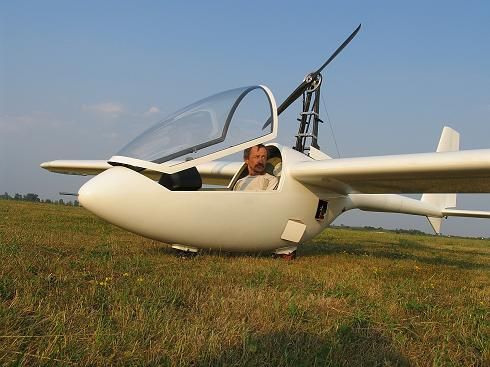

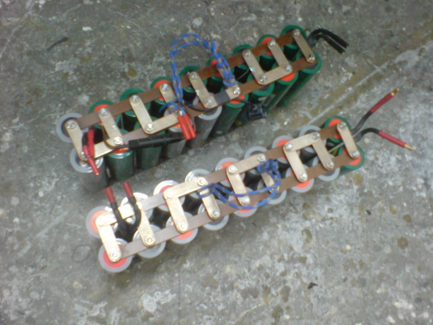

он спокойненько перемотался на 12 кВт. и видео испытаний было с нагрузкой и измерением температуры. кстати - пластины у него 0,2 мм. если не изменяет память, то он в результате переделки потолстел до 900 граммов. вообще для парапланов и планеров (для старта) проблеммы аккумуляторов уже нет. пересчитайте тот же мотобланик с Ротоксом 503 на двигатель и аккумы А123 в расчете на затяг до примерно 600 метров, результат будет инетесен!

=motoplanier AXEL 0=70kg \akku=10 kg, h=600m\
тяга=45 кГс,
взлёт \по видео\ ок.20м...

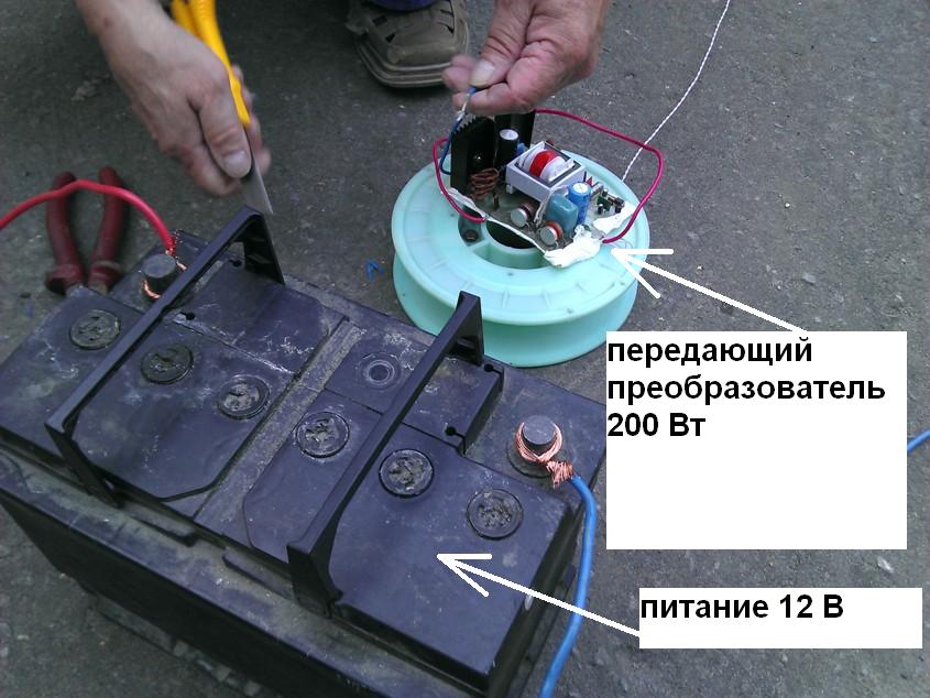

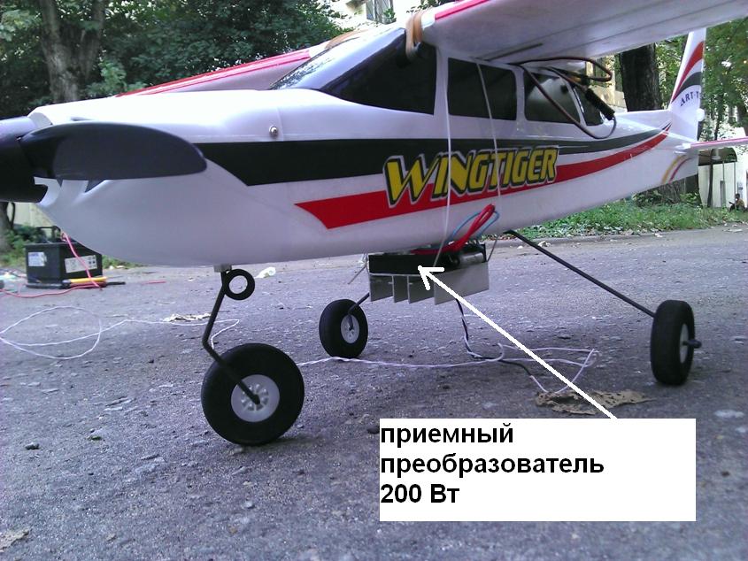

=по ОДНОМУ ПОЧТИ-проводу !!!
    80,7 КБ · Просмотры: 159
    103,6 КБ · Просмотры: 166
http://www.youtube.com/watch?v=daUVkd9fgN8&feature=youtu.be
-razgon po odnomu provodu \vmiesto liebiodki!\
http://www.youtube.com/watch?v=N1Xm_ii6pSE&feature=player_embedded
