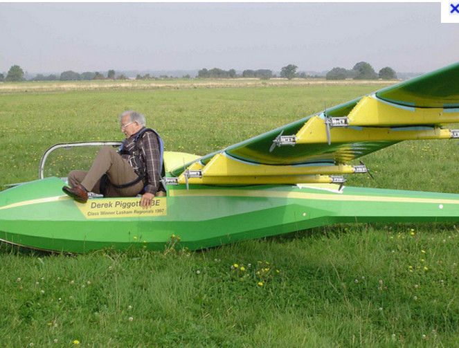

Ещё и фитнесс бесплатный, 12 повторений по 20 кг)
:~) 16 моторный)
    61,6 КБ · Просмотры: 185
Вот что нашлось. Скоро снимем свои моторы и поставим электро.
