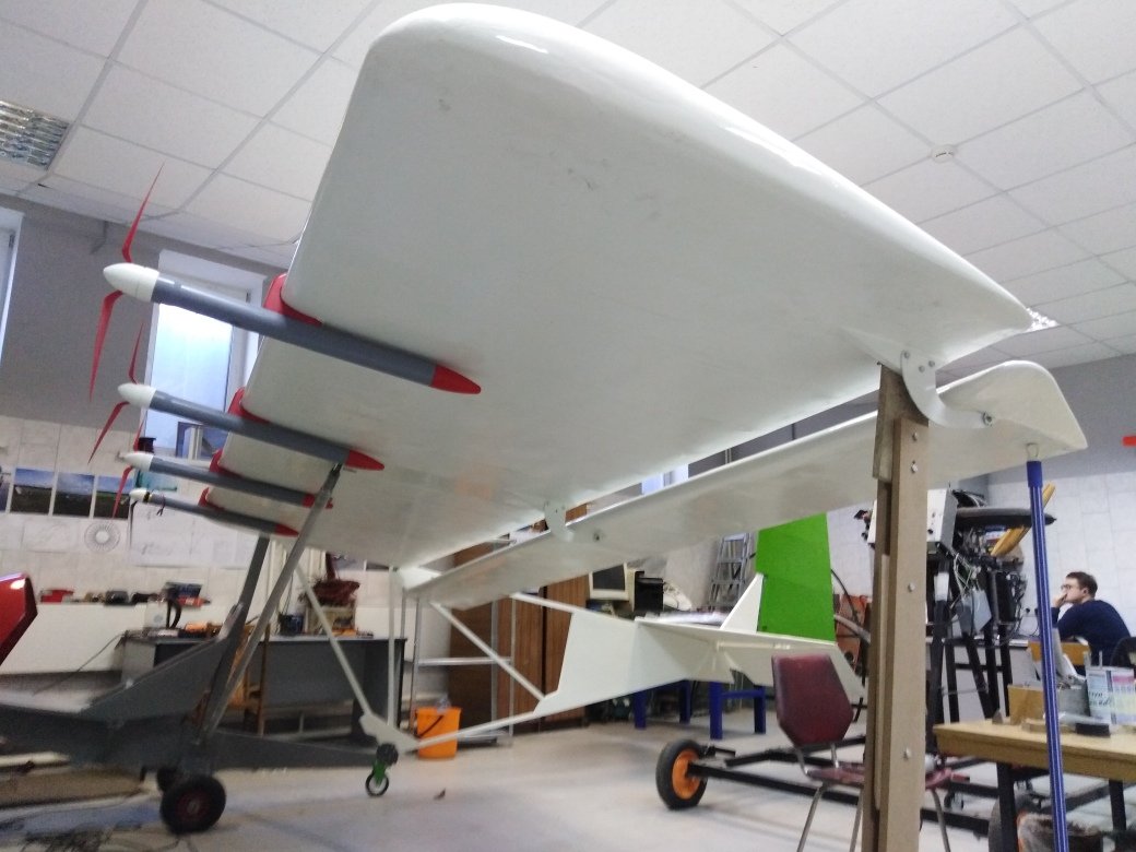

Для распределёнки на ультралайт нужны двигатели от 3кВт. Делал типа такого демонстратора из БРО-11. Просто на пальцах людям сложно объяснить. К стати толком методики расчёта в России для распределёнки нет. Ещё была идея применить в качестве основной силовой гибрид параллельной схемы. Взлёт на гибриде и с распределёнкой. Далее электродвигатель на гибриде переходит в режим генератора и подзаряжает АКБ, распределёнка отключается с сложением лопастей винта. Полёт в крейсере продолжается на ДВС. Но эта идея более подходит к самолёту укороченного взлёта и посадки.

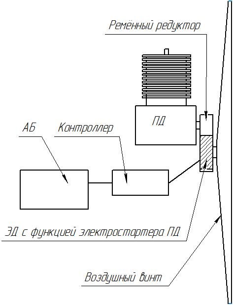

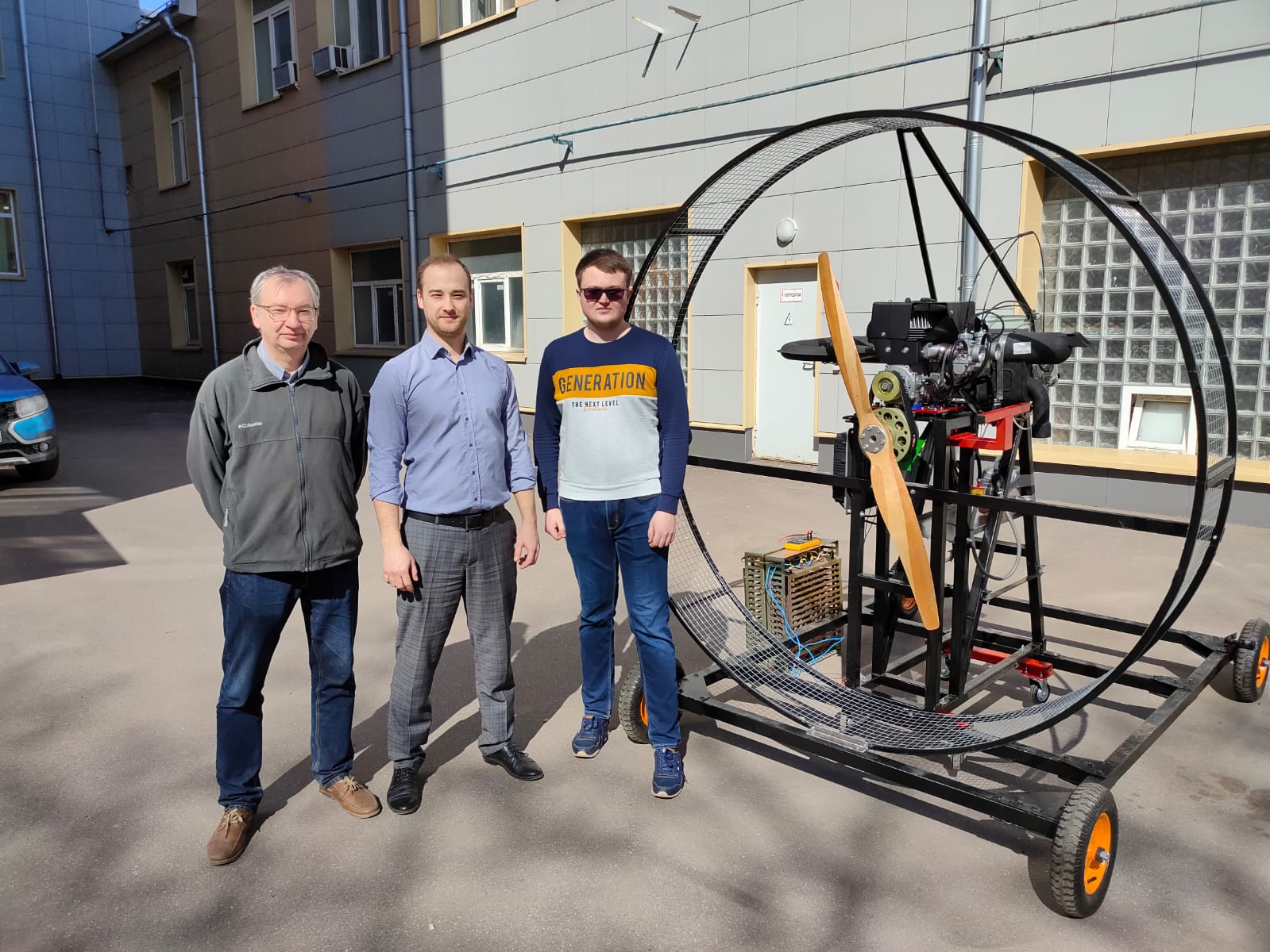

Гибридная силовая параллельной схемы на базе РМЗ500 была отработана на стенде.

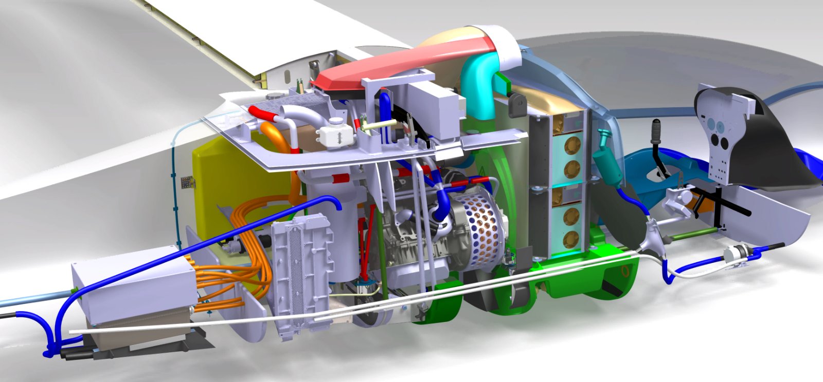

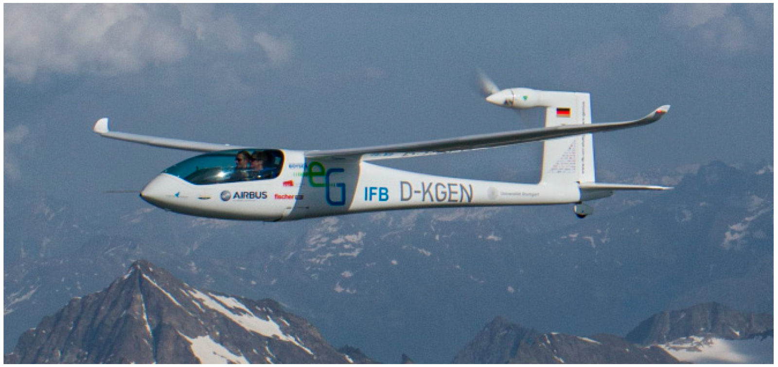

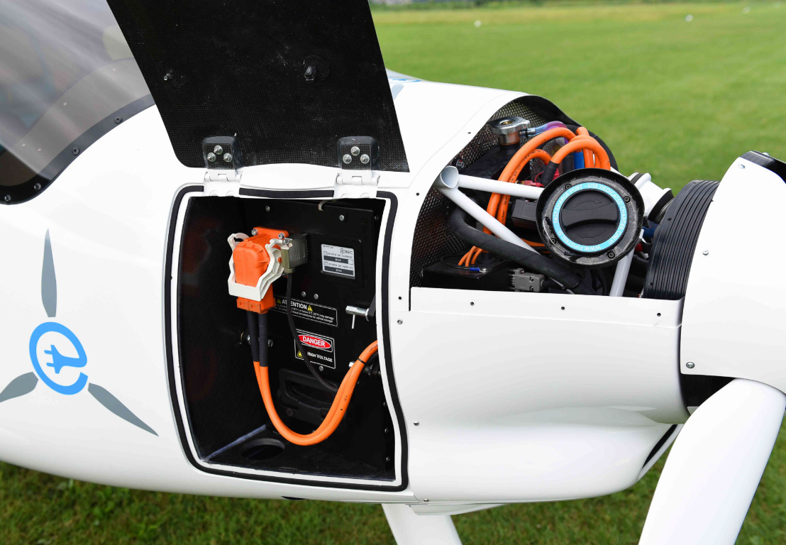

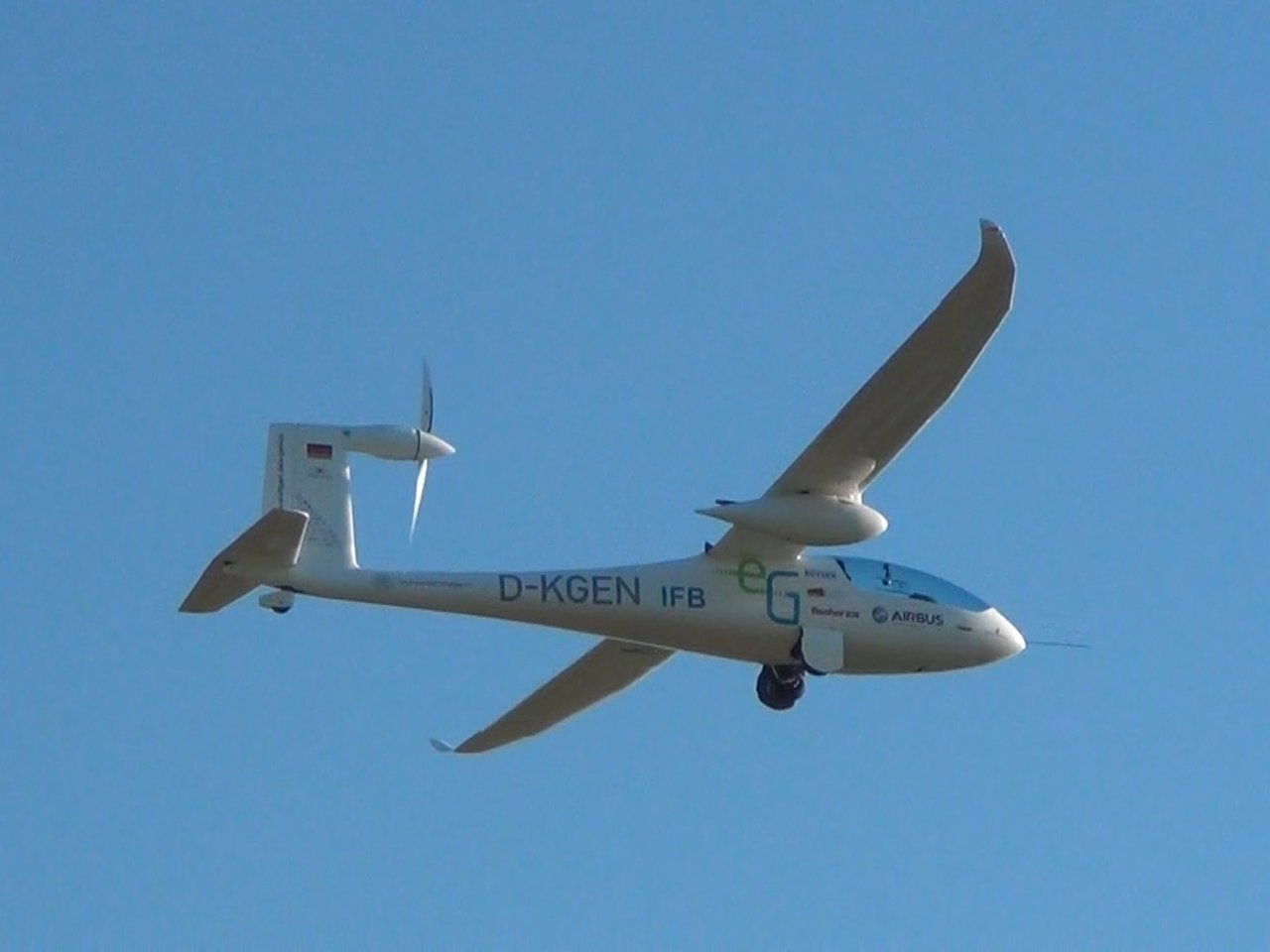

Что касается всей этой темы электро-гибридной. Лучшее достижение в плане экспериментальной работы на мой взгляд у проекта E-genius. Начали они с чисто электро, потом подвесили на крыло в контейнере гибридную силовую (этот вариант я сам осматривал в Хафене на АЭРО 2015) и сейчас у них последовательный гибрид на базе автомобильного дизеля. Один из основных участников проекта известный в планерном мире рекордсмен Клаус Ульман. Проект делается на базе Штудгартского университета.

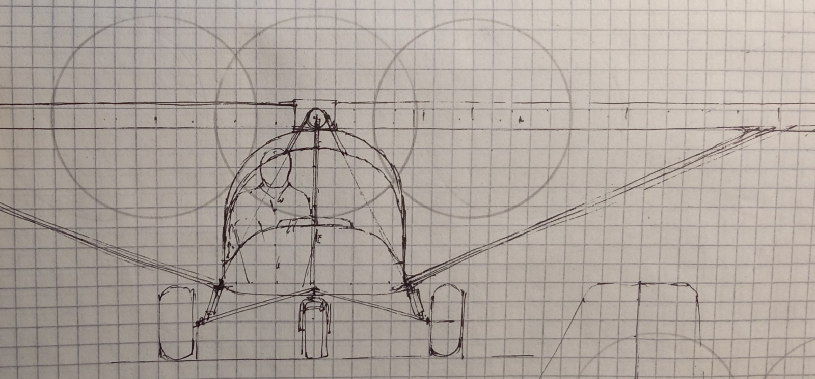

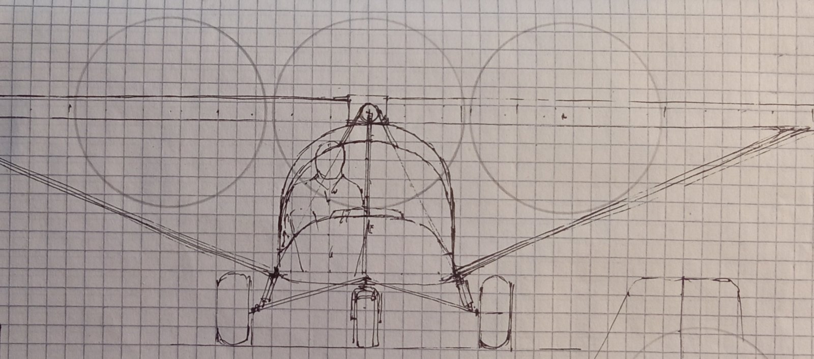

Алексей, спасибо за ответ, примеры электролётов и своих наработок, вы наверняка проводили эксперименты с расположением электрических силовых установок, что происходит например с СУ если их расположить максимально близко друг к другу?
Т.е. концы винтов будут максимально близко к двигателям, 5-10 см друг от друга, как это влияет на тягу и шумность?

Вот... Меня интересует, как себя будут вести винты в зоне перекрытия плоскости вращения, не будет ли резонанса, падения тяги или роста звука от срыва потока воздуха с лопастей?
Посмотреть вложение 576367Посмотреть вложение 576368
Винт захватывает воздуха больше, чем его диаметр(см. сечение невозмущенного потока). Те винты с перекрытием будут "бороться" за эту часть потока и в результате работать менее эффективно. Вполне возможно, что применение винтов меньшего диаметра без перекрытия даст тот же результат. Винт находящийся "сзади" должен иметь бОльший шаг(как в соосной схеме), поэтому, в данном случае, центральный винт должен иметь противоположное вращение, чем боковые, вращающиеся в одну сторону. Тогда вреда от перекрытия будет меньше.
