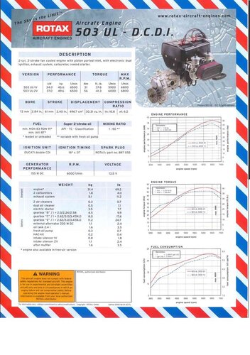

На авиационных версиях Ротакса 503 -  ( ROTAX 503 UL DCDI 50HP ) -  опережение постоянное  - 16 градусов до ВМТ.
Учитывая что ЛА - обычно в пробках не стоят - качество работы на холостых оборотах - мало кого волнует.
Завел - погрел на холостых - которые должны быть не менее двух тысяч оборотов в минуту -  прогазовал пару раз - и выруливай на взлет. В маршевом режиме - мотор работает вполне пристойно.
Про 28 градусов - или ошибка - или опечатка.
Не верите - почитайте приведенный документ.
Он увиличивается - если кликнуть.

у меня возникло предположение что у авиационного 2Т мотора можно реализовать существенное повышение эффективности по мере роста оборотов исключительно за счет оптимизации газообмена на эти обороты. те давление рабочего процесса и при постоянном уоз значительно растет по мере повышения оборотов.
Это хорошо видно по внешней характеристике Р-503 приведенной Квадратовым- крутящий момент двигателя, прямо пропорциональный давлению рабочего процесса двигателя- растет практически параллельно мощности. такая характеристика- оптимальная для авиамотора, получена без изменяемого уоз. и никаких проблем с запуском и работой на ХХ у этого мотора нет. тогда зачем лишняя приблуда?
При этом надо понимать что данная установка УОЗ меньше, чем то при котором мощность мотора максимальная. как известно из мурзилок максимальная мощность обеспечивается на грани детонации. но поскольку детонация это большой айяяй то нужно либо ставить обратную связь по ней- как сделано на современных автомобилях- либо обеспечить достаточно большой запас до возникновения детонации. поэтому подвинув зажигание вперед без контроля за детонацией вы сможете найти некоторую дополнительную мощность- но увеличите риск того что при стечении обстоятельств мотор попадет в детонационный режим.
учитывая что режим "мягкой детонации" в наших моторах практически не слышен то вызываемая ею поломка называемая в народе "прогар поршня"- случается стабильно и неожиданно. сам попадал.
Это хорошо видно по внешней характеристике Р-503 приведенной Квадратовым- крутящий момент двигателя, прямо пропорциональный давлению рабочего процесса двигателя- растет практически параллельно мощности. такая характеристика- оптимальная для авиамотора...
Отличная ВСХ - напрочь разрушающая миф о максимальном моменте исключительно в области средних оборотов. Наверняка и для 4Т вполне реальна, при соответствующей остроте настройки резонансных явлений впуска и выпуска.
