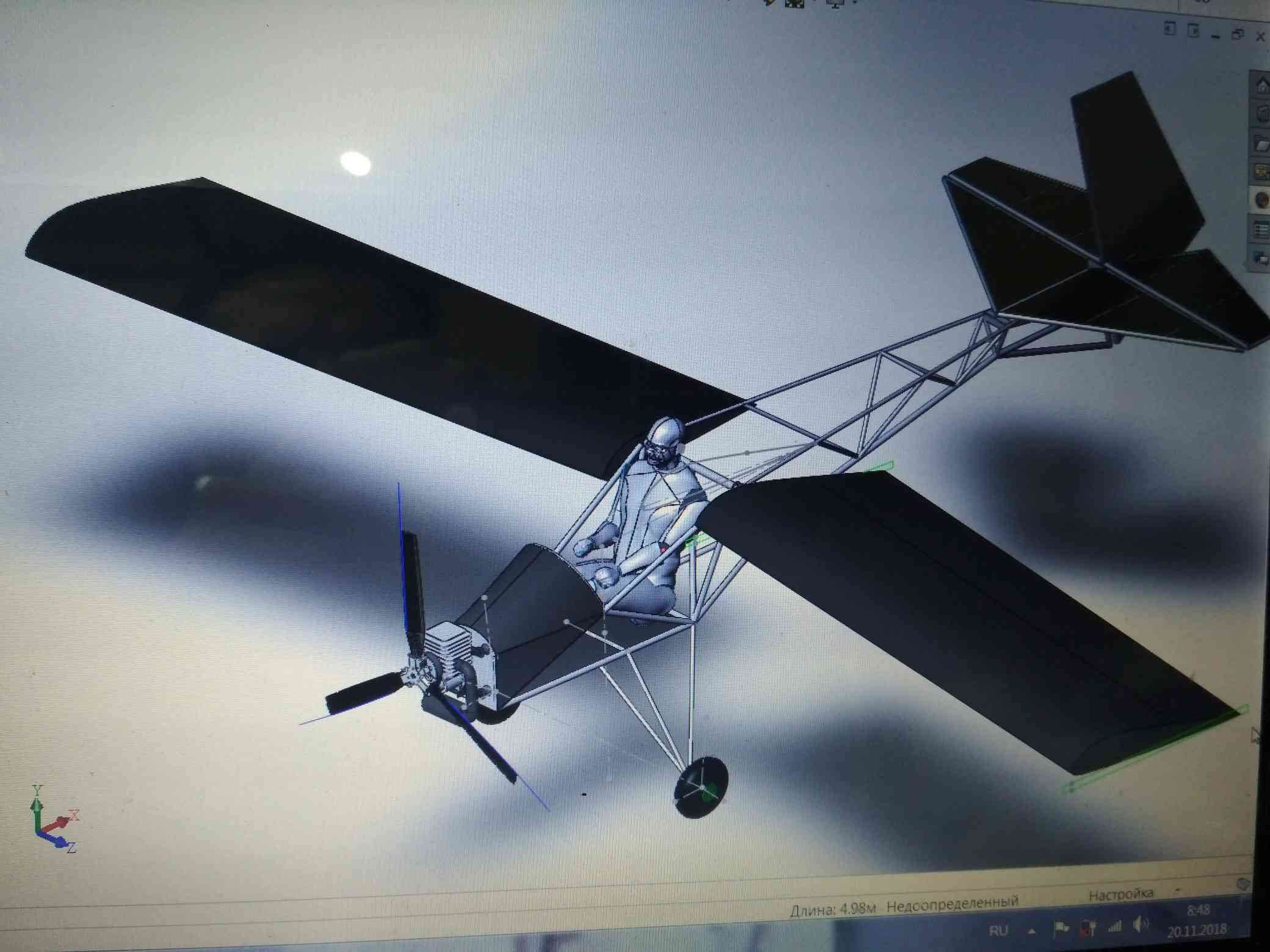

А как на счет тянущей установки для мотопланера?
архимед
Знаю одного покупателя с форума, Ваших моторов. Работали и в холод и в северную жару)) . Сейчас готовится к новому эксперименту, но также с Вашим движком не меняя на другой.. это о чём то говорит?
Нет, Вы ошиблись. Вот как раз этот покупатель очень адекватный. И руки у него из правильного места, в этом легко убедиться хотя бы глянув на его может быть спорный по концепции но аккуратно выполненный аппарат.
К сожалению для тянущего варианта нужно перерабатывать весь конструктив. Крепить редуктор по другому(классически) А это нагонит вес.
argentavis
Я люблю строить махолёты!
Зачем? для переднего расположения ВМУ в нормальном обтекателе цилиндром вниз на мой взгляд вполне нормальная компоновка.
Вы в 2017 Алексису парочку делали. Я смотрел.
Не на много там цилиндр вниз выступает.
Единственное, чтобы ступица конструктивно принимала тянущую нагрузку и отверстия под болты крепления винта с моими размерами и всё. Винт у меня есть 115 диаметром под безредукторный буран делался. Сюда на редукторный пойдёт.
Глушитель мне не нужен. Всё равно своя компоновка будет и балки подушек тоже. Подвеска у меня тоже своя будет. Точки крепления вполне подходят. Только мотор в том виде, как вы его и делаете :)

. Там рредуктор крепится на рубашку цилиндра. На тянущий(отрывающий вариант я это дело не испытывал.
Так может просто чуть чуть прилив потолще сделать и всё. Много весу не добавит, а тягу цилиндр выдержит легко! А самое главное, у вас будет мотор универсальный.  Хоть тянущий будет, хоть толкающий.
Что вам стоит повесить этот мотор за крепления балок подвески и за болты крепления винта повесить груз килограмм на 150-200. И вопросов не будет. Может ничего и переделывать не надо. :)
архимед
[quote за крепления балок подвески и за болты крепления винта повесить груз килограмм на 150-200][/quote] выдержит стопроцентно. Только это слишком упрощенно. А я чел практики и только ей доверяю. В предложенном вами способе не учтен нагрев и вибра. А люминь как известно далеко не сталь , тот еще материал. А у некоторых ,,фруктов,, моторы греются до посинения. Так што какой запас делать может показать только факт натурного испытания. Без него я ни один мотор не отправлял. И то всякие чудеса у людей встречаются. Иногда бывает трудно понять докопаться до ...как такй(тот или иной случай) мог случиться (произойти) что ему предшествовало. Иногда бывает диву даешься.

Вот еще маверик писал
Я для своего Вороненка до 115 кг как раз его присмотрел.  Круглые глаза Винт 1.4м
