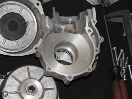

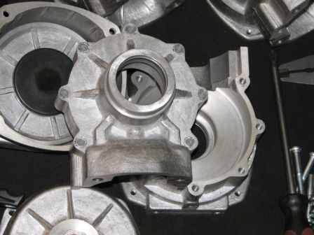

Валерий, прежде всего хочу сказать огромное спасибо за Ваш труд. Заставляет верить в человечество в целом )
Есть несколько вопросов, если будет свободное время:
1. почему не стали делать впуск непосредственно в камеру кривошипа?
2. не появлялось ли мыслей заменить карб на форсунку, хотя бы в виде "распылять перед лепестком"? Понимаю, нужно ЭБУ, но все же.
3. как Архимедыч ведет себя без глушителя/резонатора вовсе?
Спасибо )
архимед
ресурсные  испытания  провести
   Я с 06 года эксплуатирую такой же но 200кубовый .Не жалуюсь, менять не собираюсь, но может я такой непритязательный. Но там потроха от совы.  250ка впринципе по конструктиву и условиям изготовления такая же. Только потроха от рмз500(250) по качественнее совиных.
расход  максимальный  какой?
вопрос канешна интересный. Даже не знаю как ответить кратко Смотря на чем эксплуатировать и как настроить карб. Если тупо на мах оборотах за час ... ну не знаю, сгорит наверное что нибудь а может и нет, опять же как настроить.  Вобщем могу только сказать жрет будь здоров как и все 2Т такого объема но не более того.
архимед
по нескольким причинам.
1. в родной гильзе уже есть впускное окно здоровое и как то будет несправедливо если впуск в картер а окно будет все равно бессмысленно обессиливать гильзу  уменьшать плошадь опоры (поверхности) и все равно занимать место там где мог(могли) быть доп продув окна.
2. Кокили металлические переделывать = кашмааар, сколько можно.
3. на моем если клапан оборвется то худо бедно но долететь можно, а напрямую в картере усе, =чих хлоп бух трах во все дырки

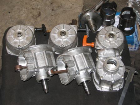

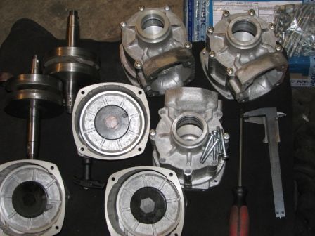

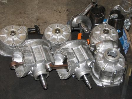

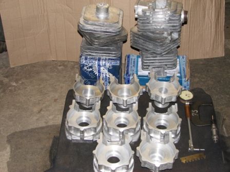

Валерий, здравствуйте. Ваши головки цилиндров подойдут на РМЗ 500, РМЗ-550 ?  Было бы здорово получить головки с двумя отверстиями, просверлиными в нужном месте, под свечи для дублированного зажигания. Думаю это будет интересно владельцам РМЗ.
С уважением,   Алексей.
мир
Заблокирован
Коломна
4-5  литров  это  вообще  экономкласс. Два  мотора   с суммарной  тягой  150  кг  и  10  литров  это  просто  супер. Ресурсные  записи  ведете? Если  мотор  будет  с межремонтным  ресурсом  в  100  часов  это  вполне  нормальный  мотор такого  класса.
архимед
Головки по шпилькам и привалочной подойдут . Но периметр ребер сильно больше. И под две свечи это литформу переделывать. Я вот по своим наблюдениям скажу что у правильно настроенного движка свечи выходят из строя очень редко. У мя за 11 лет только один раз. И то каюсь, вкрутил бэушную  вот она и глюкнула. Впринципе если бы был спрос, можно б заморочиться переделать (сделать новую) форму под две свечи. Но литформа штука дорогая и металло и трудо
ёмкая . Из -за двух головок ... неа :)
