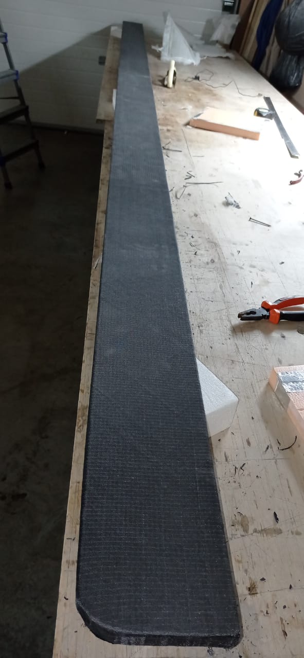

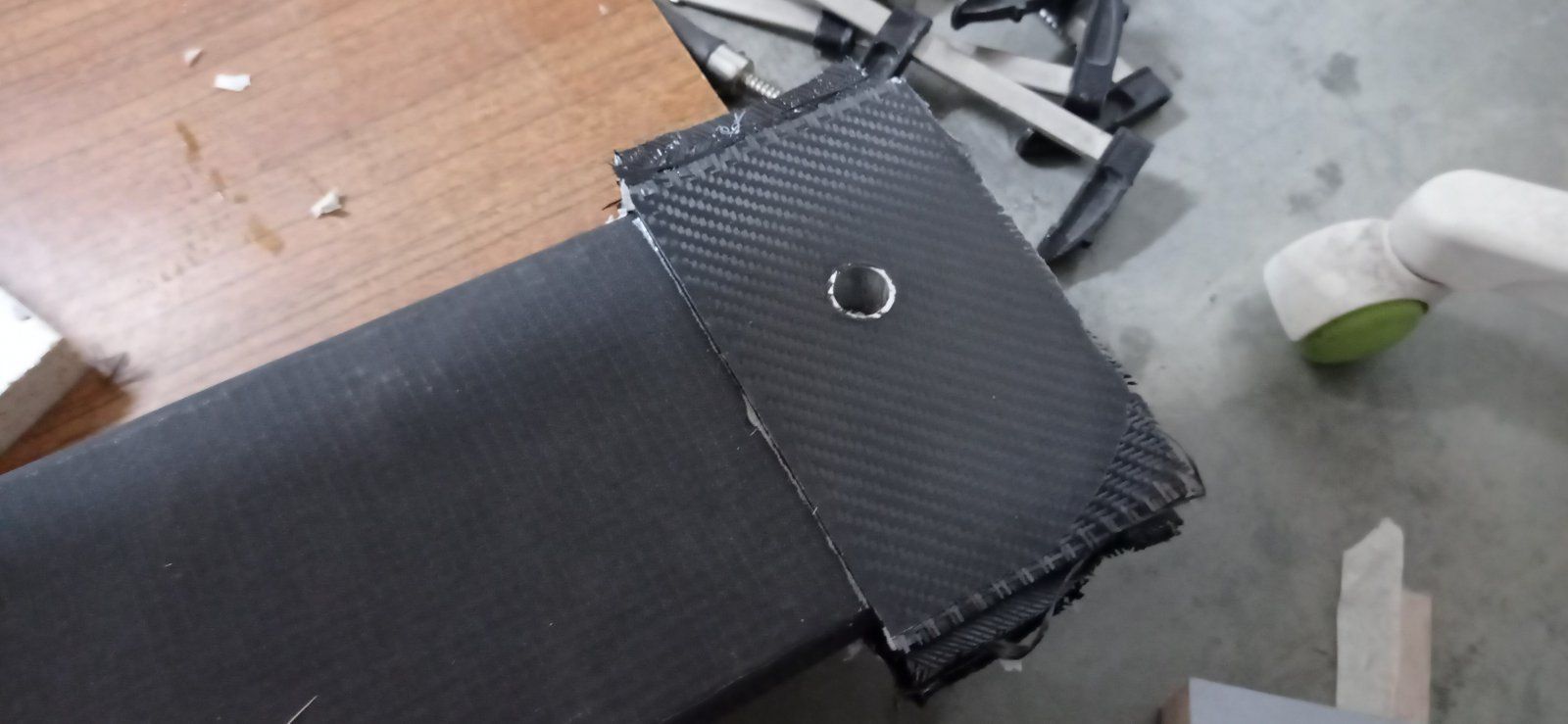

Андрей, ланжерон строгали по толщине или шлифовали ?
Gavr
Я люблю строить самолеты! АЭЛА России

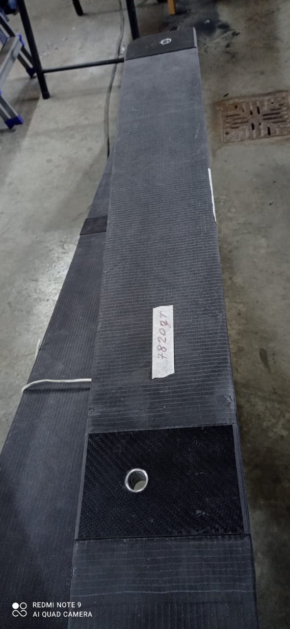

Андрей, а углеволокно на лонжеронах сначало пропитали ,потом одели пакет и завакумировали? В один слой и как обернули ,с перехлестом или с двух половинок верх низ?
Andrey7205
Я построил самолёт.
Челябинск
Да, только перед пакетом на углеволокно наложил жертвенную ткань , затем толстый синтепон для отвода воздуха и лишней смолы ,и только потом пакет.
Gavr
И потом был видимо яростный процес отрывания всего этого пирога)))
Gavr
А лобик крыла как будете делать , случаем не с угля тоже?
Andrey7205
Я построил самолёт.
Челябинск
Жертвенная ткань специально для этого сделана, отрывается не плохо. Передние кромки киля и ЦПГО у меня из угля. Про переднюю кромку крыла пока думаю. В чертежах есть деревянный и угольный варианты. Начну собирать крыло с закрылков и элеронов.

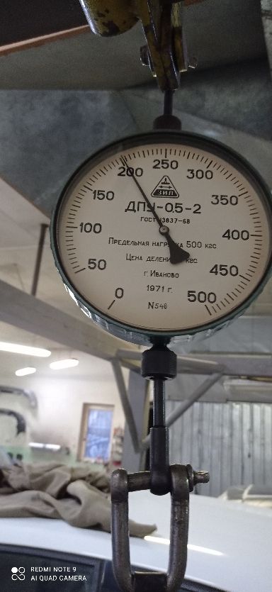

Я построил самолёт.
Челябинск

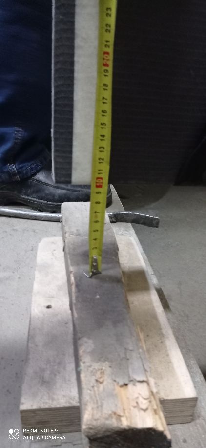

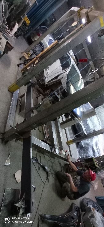

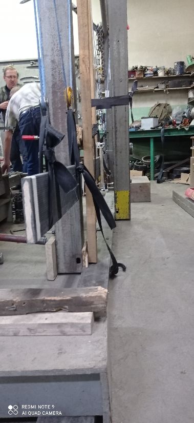

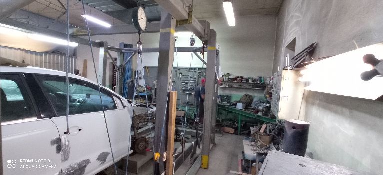

Добрый день. Решил попробовать немного нагрузить лонжероны. 200 кг ×5 блоков = 1т приблизительно распределённой нагрузки на консоль. При этом прогиб кончика составил 185 мм. Главный инженер проекта написал мне что это 5G, я думал немного больше чем 4G
