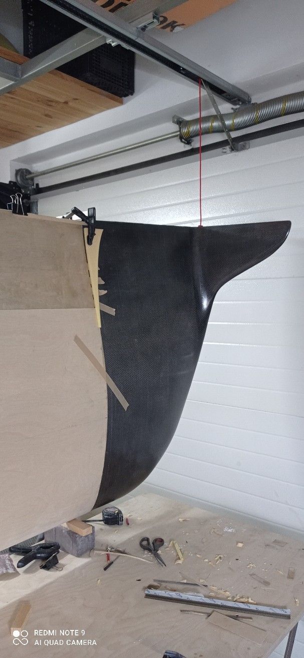

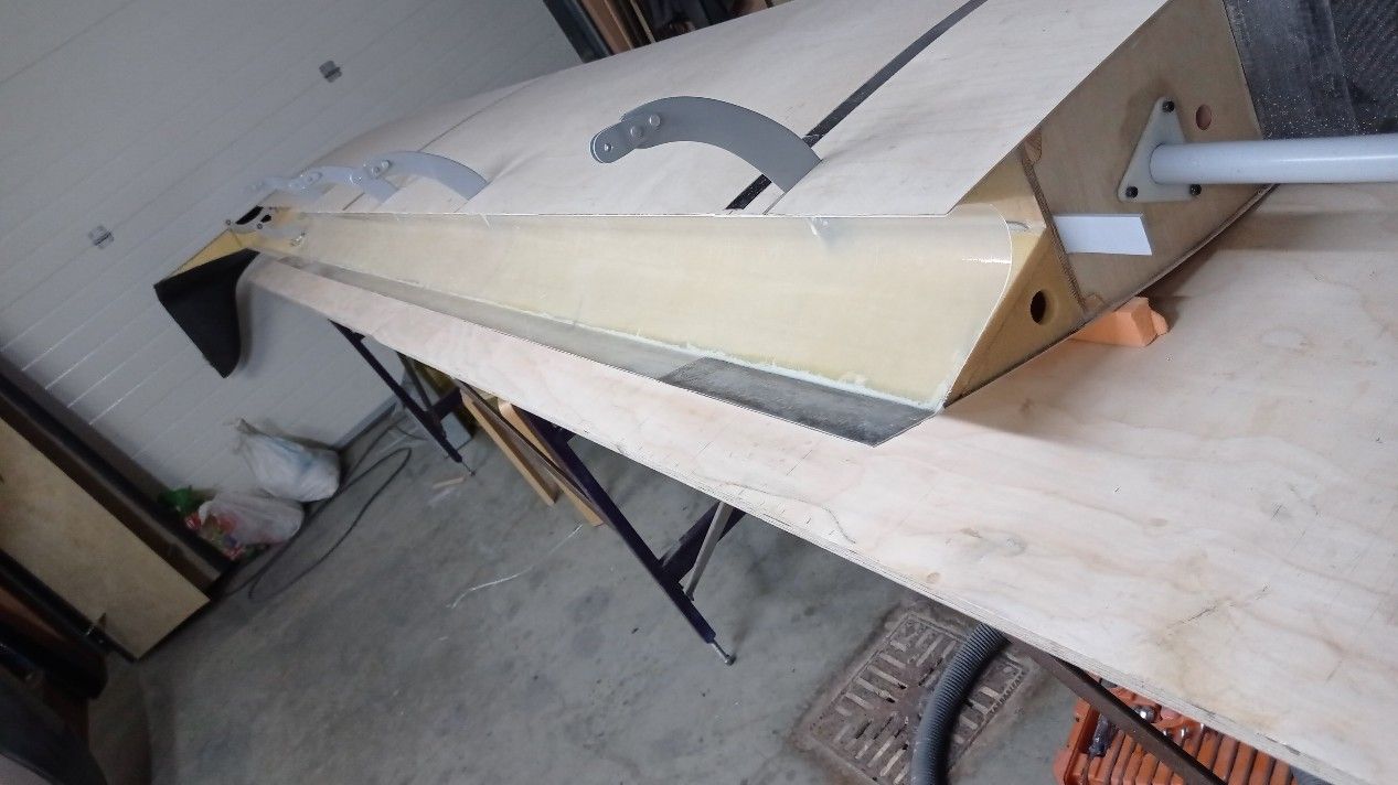

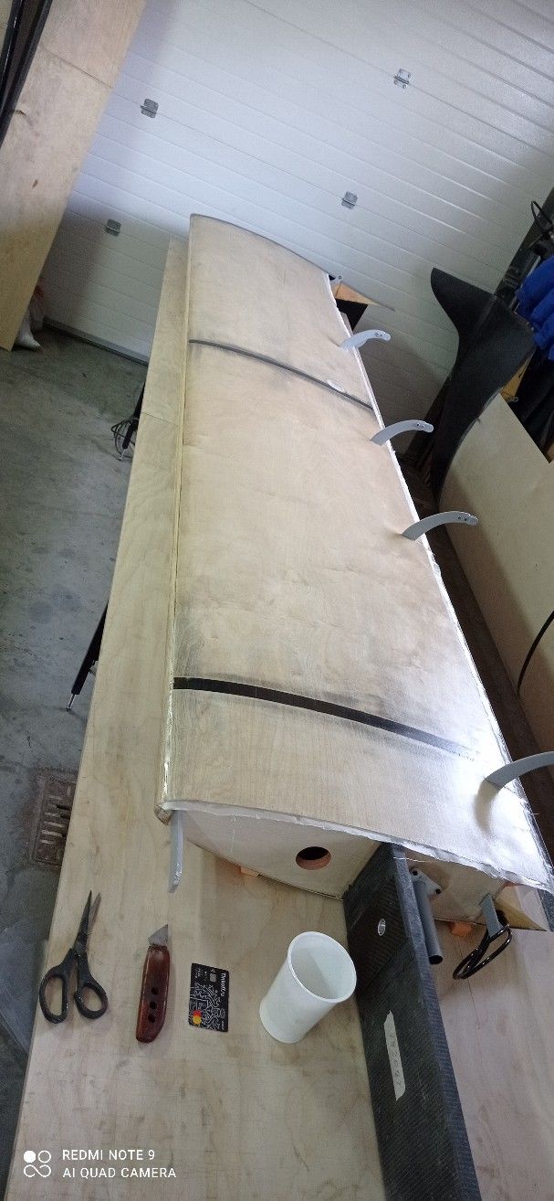

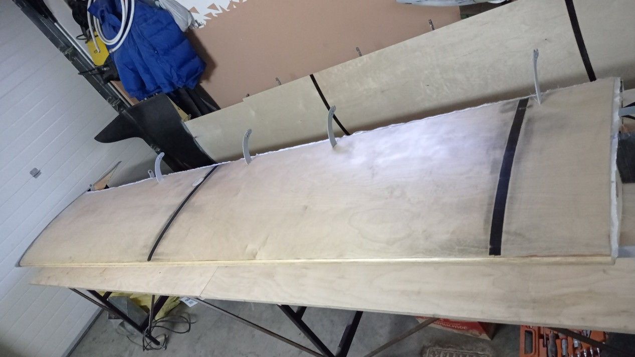

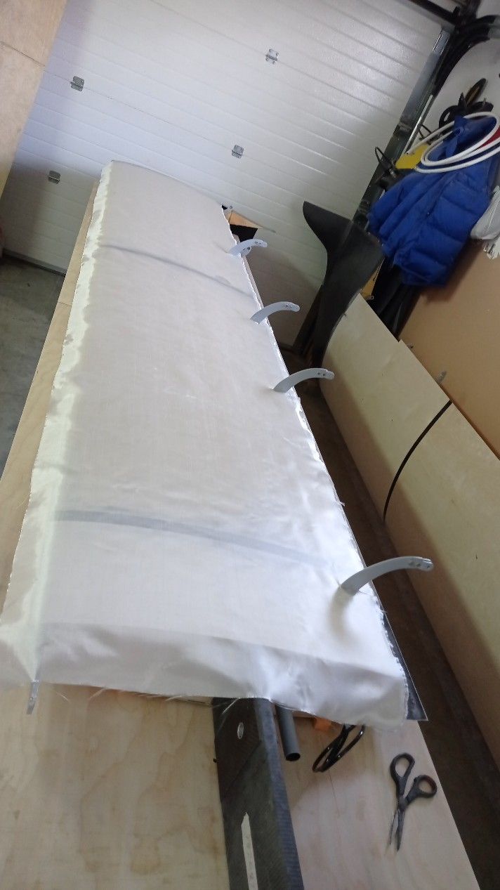

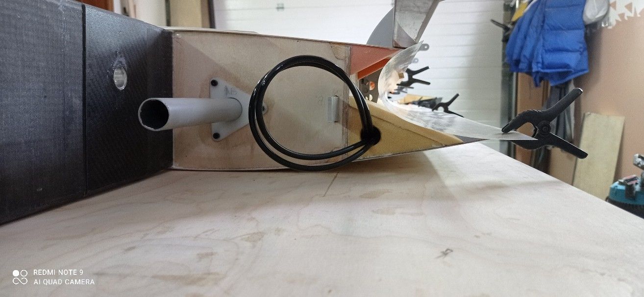

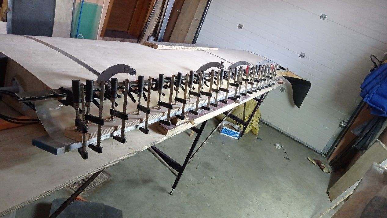

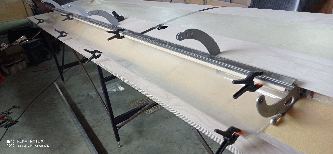

Подогнал и приклеил передние кромки и законцовки. С крыльями осталось немного подработать стыки с механизацией и обклеить стеклотканью.
Дело неминуемо движется к наружной отделке 🙂
Начал всё чаще задумываться над схемой покраски
