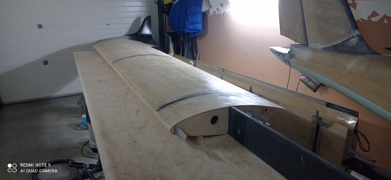

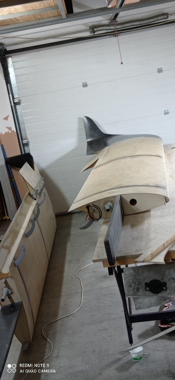

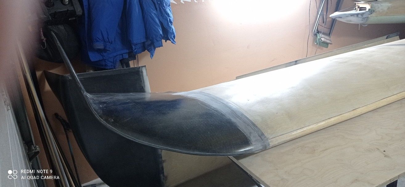

Хорошо бы сейчас примерить крылья к фюзеляжу и сделать зализы , но ни размеры гаража ни погода на улице пока не позволяют это сделать.
Пока добиваю мелочи и готовлю детали к покраске.

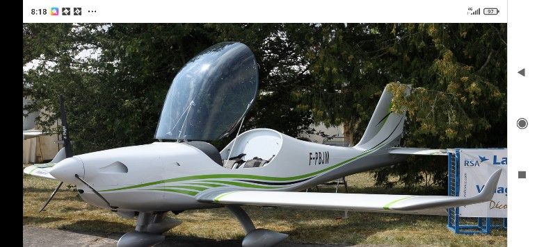

В минуты отдыха всё больше думаю над схемой покраски. Очень нравится такая: ,но копировать не хорошо, а придумать лучше почему то не получается 😟
