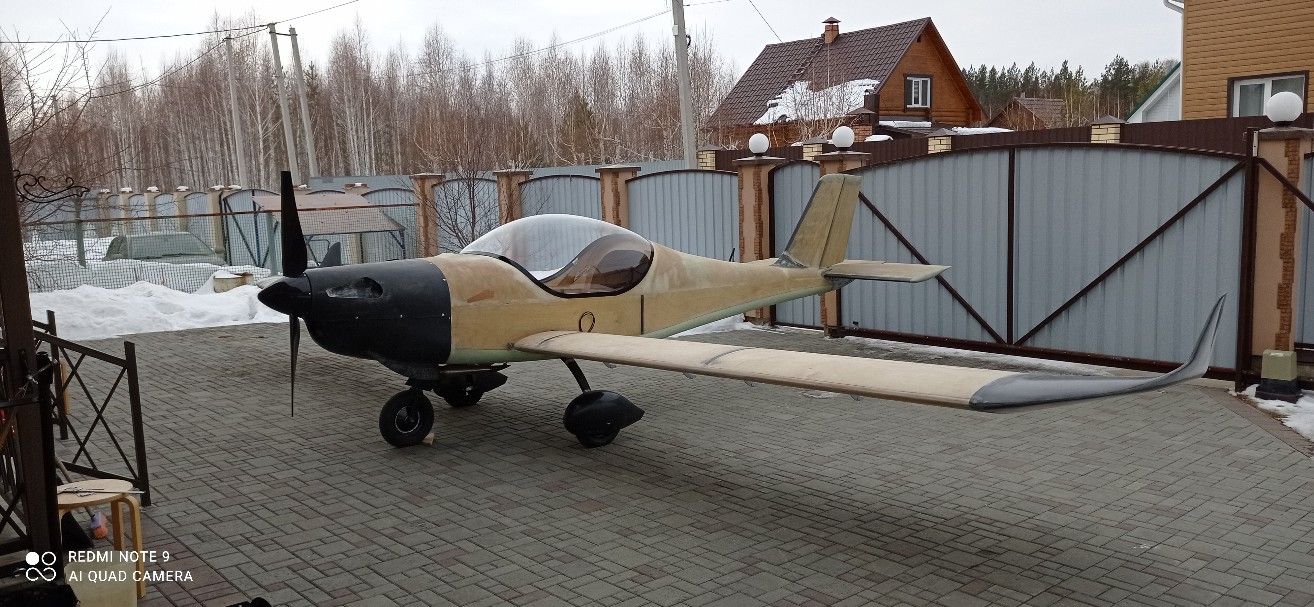

Lapshin
Красивая птичка выходит , респект!!!
Да - только колесная база чуть напрягает - просится поболее.
Впрочем, получился бы другой самолет, а у этого имеется опыт эксплуатации.

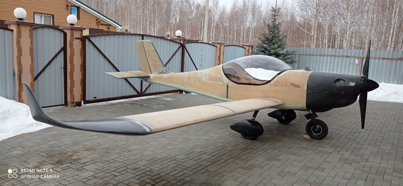

Все наружние элементы обклеены стеклотканью, и это действительно сильно отличается от чистой фанеры.
Andrey7205
Я построил самолёт.
Челябинск
Если посмотреть на много фотографий летающих Gazaile2, то подавляющее большинство их очень аккуратно сделаны и красиво покрашены. Не смотря на то, что их делали разные люди и часто совсем без опыта подобных работ. Я убеждён, что в этом большая заслуга Serge Pennec (разработчика проекта). Он следит за всеми строителями и просто не допускает чтобы они делали что-то не так. В частности он читает эту тему ,поправляет мои ошибки и даёт рекомендации.

Lapshin
Красиво - нечего сказать.:love:
Но база шасси по-прежнему несколько напрягает.

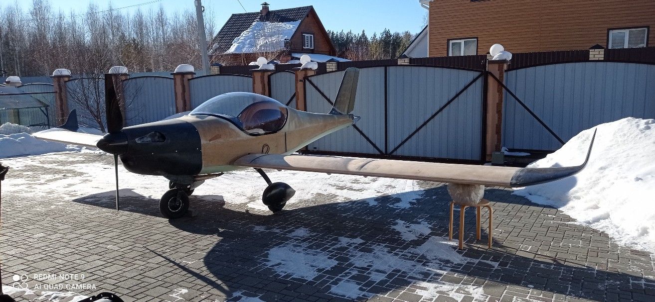

Andrey7205
Третье положение это просто воздушный тормоз какой то. На самом деле их и нужно два -взлетное положение и посадочное. На СН-650 К закрылки были не позиционные и их положение ограничивалось концевиками при посадочном положении, мне лично это очень нравилось, т.к. можно было задать практически любой угол подбирая время работы механизма . В статике всё это красиво, в полёте сервоприводы должны быть рассчитаны на нагрузки не менее 500 кг, индикацию если будете ставить светодиодную то, она долна быть регулируемой - днём ярко , в вечернее время тускло. А так в целом зачётно смотрится самолёт. С малой базой конечно рулить будет посложнее согласен с ВП.
Lapshin
Andrey7205
А такое положение и нужно,в основном, для снижения АК, чтобы можно было заходить по крутой глиссаде, или при пологой на не полностью убранном газу.
Промежуточное, действительно, мало востребовано.
